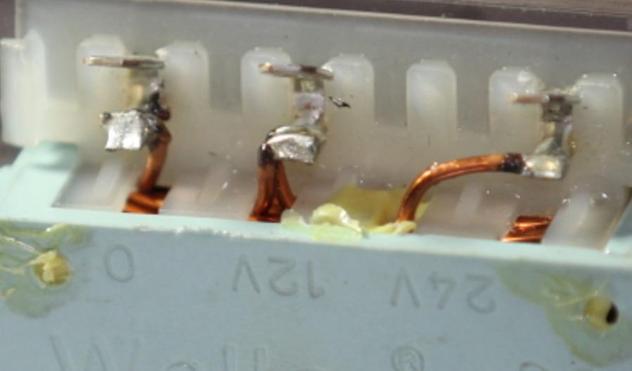

老师们帮忙看下这个变压器这样的接线方法是否正确

 楼主| 发表于 2014-3-13 21:39 | 显示全部楼层

看电压器0v似是双线,至于是并环还是串环,按标示顺序并环的可能性大,也就是0v是共极。
最简单的焊开 ...
今天变压器拿到手仔细看了一下,0V 12V 24V,只有12V是有2根线的

12v双线啊,那看错了,那基本就是串环,12v头在中间,可以焊开12v的双线测测,2喽的那个双整流用法可以的,也就是你说的那个接法,没问题

12v双线啊,那看错了,那基本就是串环,12v头在中间,可以焊开12v的双线测测,2喽的那个双整流用法可以的 ...
我说的那个交流共地和双整流滤波的方法可以用吗?

恩 两套整流滤波分开用没问题的
