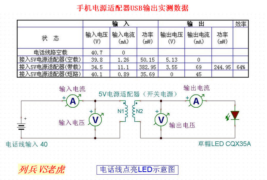

在本坛看到“小菜提问:交流输入直流输出充电器能否改成直流输入输出? https://www.yleee.com.cn/thread-31015-1-1.html” 我突然想到自己曾做过一种试验。现把试验后写的东西发上来:
有人家里的节能灯,关闭电源开关后,节能灯一闪一闪的闪亮。
这是因为开关两端并联有指示灯(泡),或开关漏电导致微弱电流给节能灯送电,节能灯内部电容充电到一定电压,开关电源起振灯亮。电容迅速放电则灯灭。然后再慢慢充电——闪亮。
广坛hwx曾发帖《请教:怎样将高电压小电流转换成低电压大电流?比如,将 100V 1mA 转换为 3V 20mA ,假设转换效率为60%》 http://hkbbs.leowood.net:88/forum_read.asp?id=13020303
这是个有意思的话题,我曾给hwx提供帮助,但没能给他实用电路。《几种电话线馈电电路及优缺点介绍》——兼回复广坛hwx之提问 http://www.zmdz.com/bbs/forum_read.asp?id=147836
我灵机一动——想到了USB电源适配器,经实验圆满解决了这个难题,请看实验结果(USB电源适配器不做任何改动):
注:接入5V电源适配器(空载)时,适配器自身有个红色LED指示灯在亮。
本试验在于展示一种创意,不推荐使用这种取电方法。

发表于 2014-3-13 20:33 | 显示全部楼层
几年前试过,这个方法没有问题,用宽压输入的小开关电源能很好的工作山寨的电源有时候效果更好一些。比如万能充就挺好
发表于 2014-3-13 20:57 | 显示全部楼层
曾经试过一个在60V的时候起振,但64V输入的时候还是吱嘎乱响,带负载能力很差,基本不能带。
