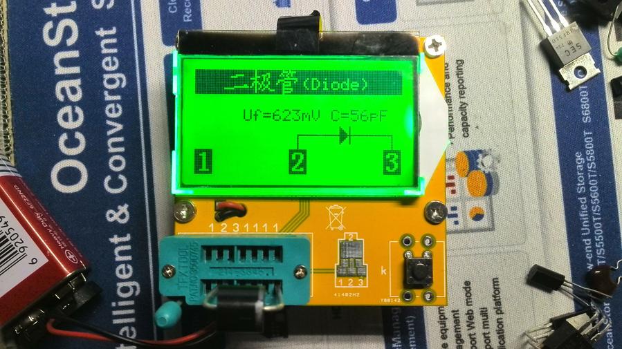

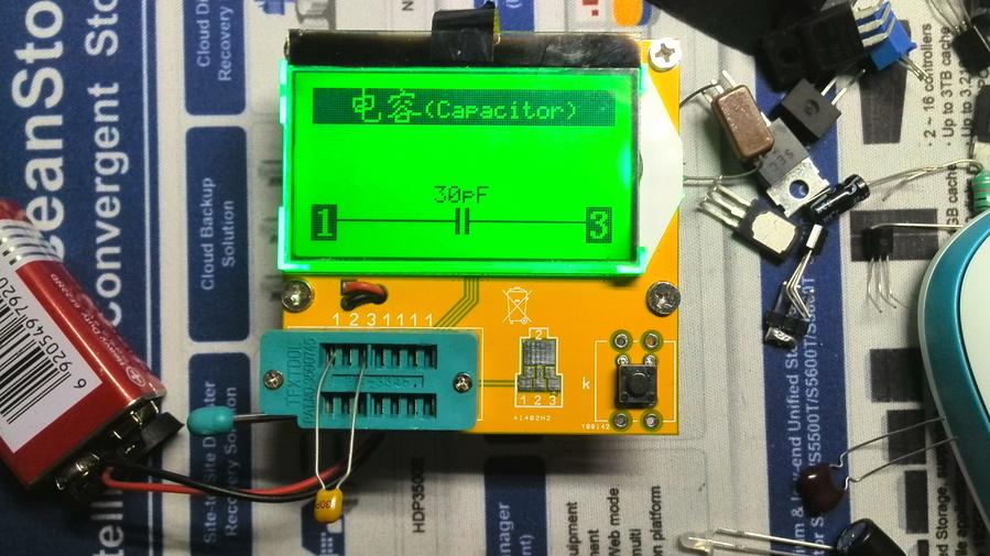

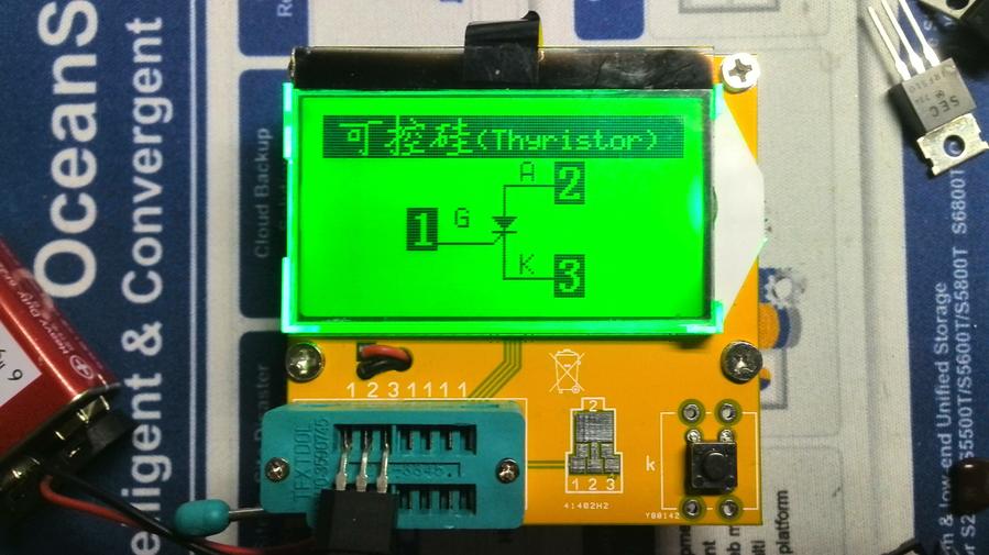

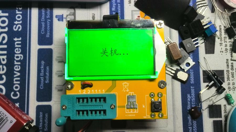

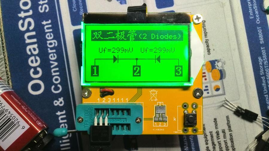

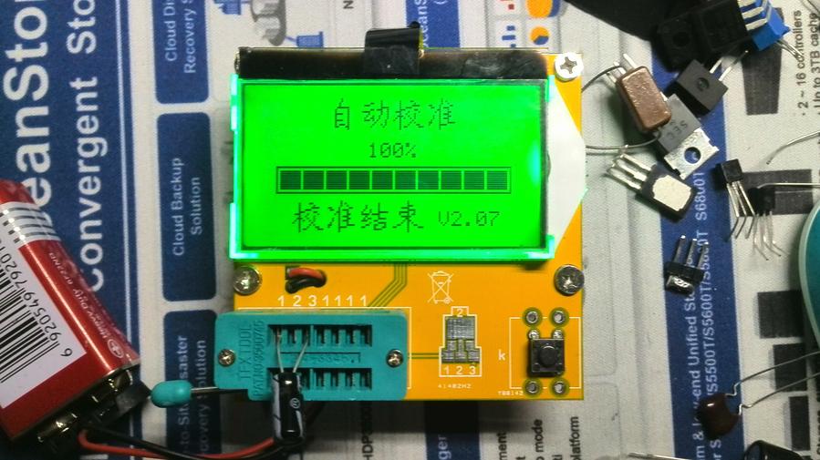

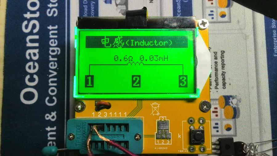

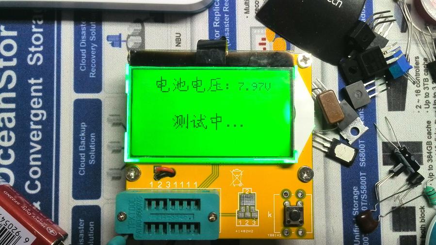

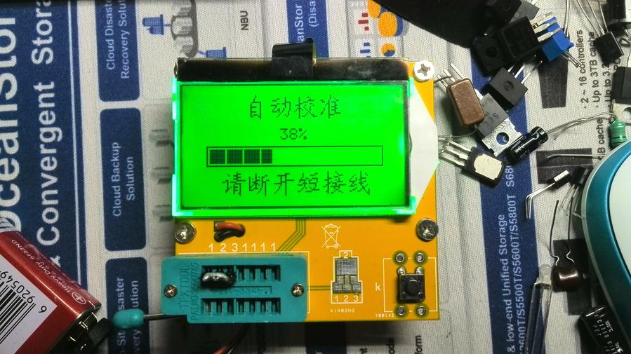

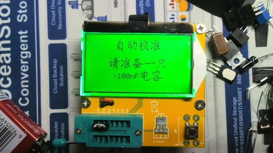

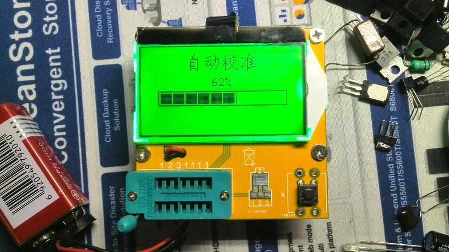

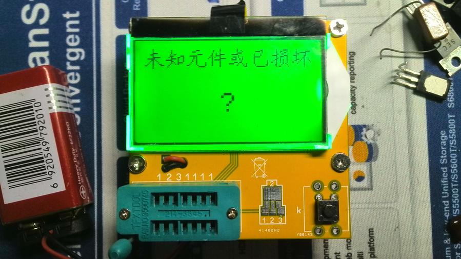

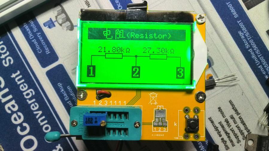

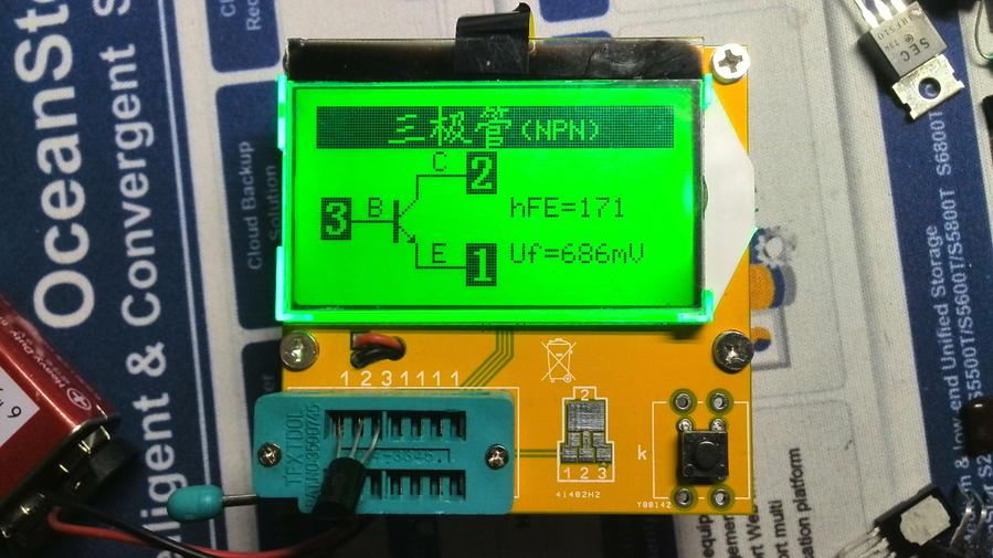

采用串口LCD12864,与OLED只是驱动上的区别,呃~~~还有元件名称用反显方式与图形显示区以示区别。
本帖新增了以前帖子中没有提到的几个功能,比如电池测量、自动校准、关机界面。
上图~~~~
0-测试中&电池电压
1-未知元件
2-电阻
3-电感
4-电容
5-单个二极管
6-双二极管
7-普通三极管
8-达林顿管(显示为三极管)
9-单向可控硅
10-双向可控硅
11-PMOS
12-NMOS
13-电池(注意:不建议直接测试电池,有烧毁风险)
14-自动校准
15-校准后测量小电容
16-关机界面
