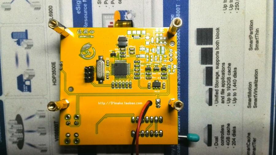

背面,没有焊接的部分是锂电充电、升压部分,交给猪猪测试去了,据说OK。

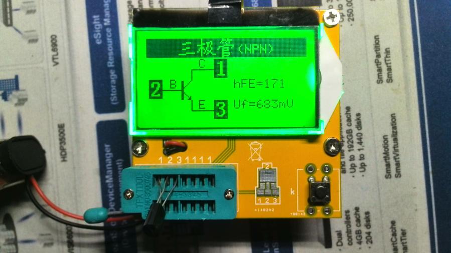

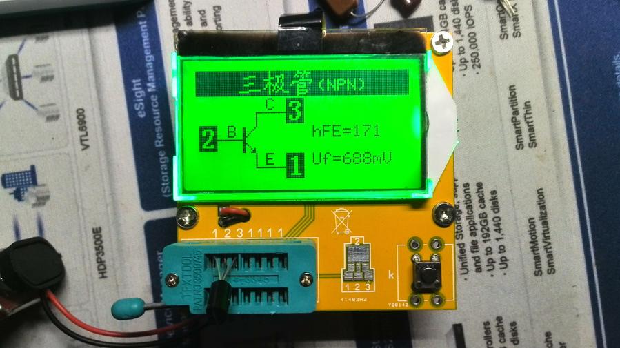

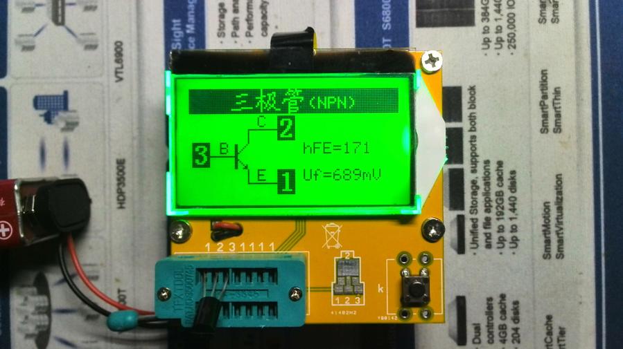

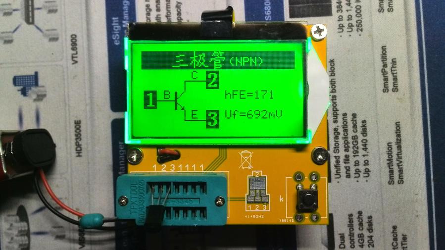

三极管各方向测试

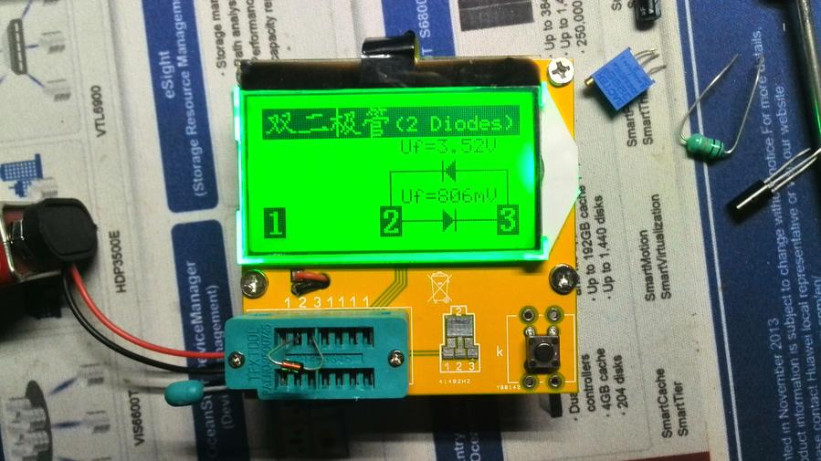

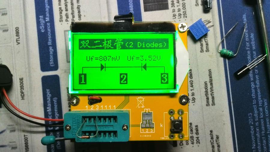

稳压二极管

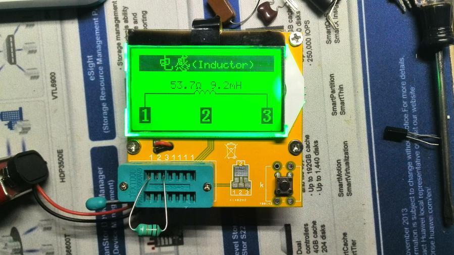

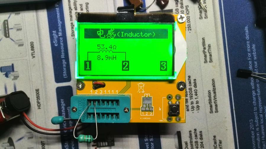

电感的两种表现形式:
2-3和1-2一样,没再拍照。  发表于 2014-3-14 21:34

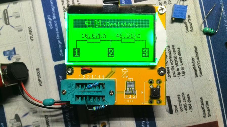

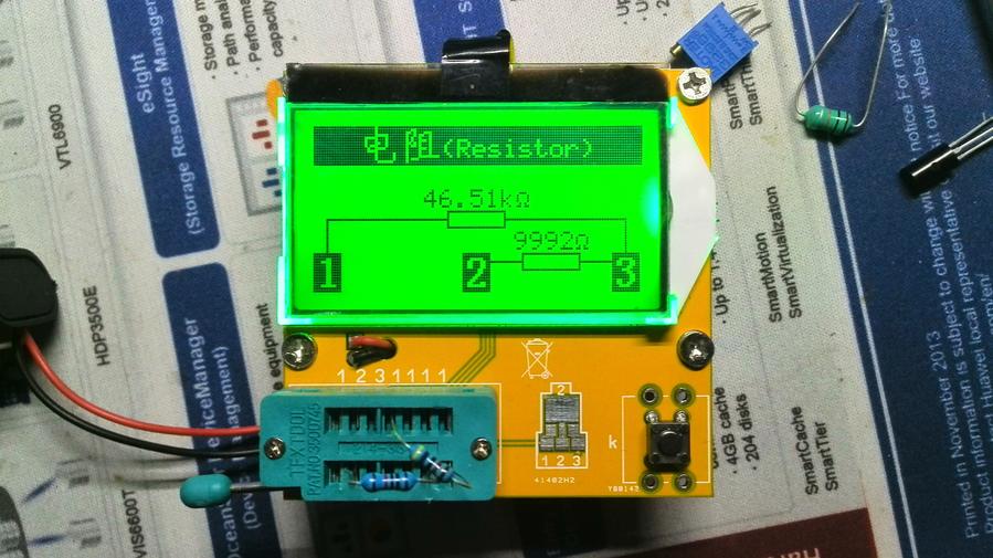

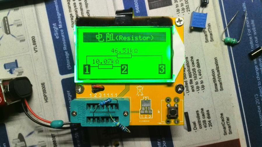

电阻的几种显示方式:
2-3测量偏小(下面几组测试也可以看出来),6个测量电阻不一致的原因,测试时使用的是1%精度,成品使用0.1%电阻。  发表于 2014-3-14 21:38

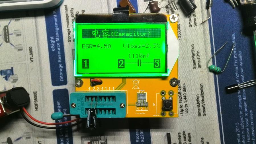

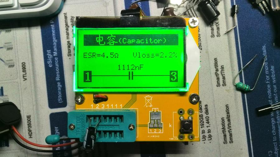

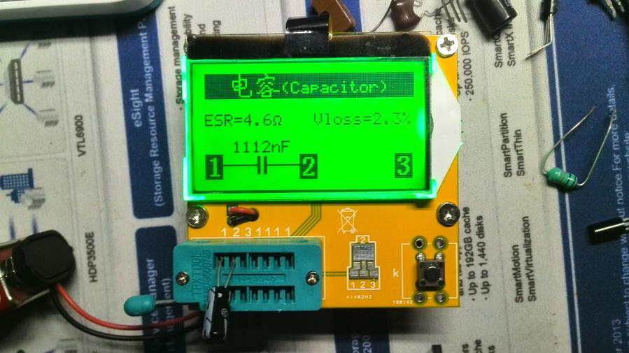

电容

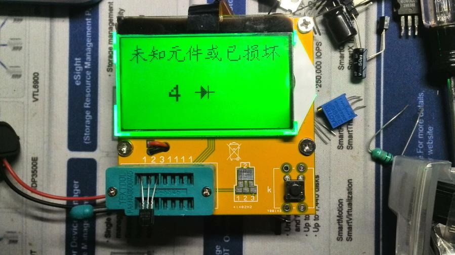

测试78L05,显示4个二极管:

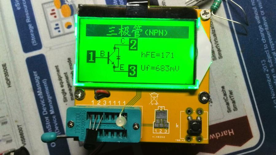

造一个带保护二极管的三极管:
