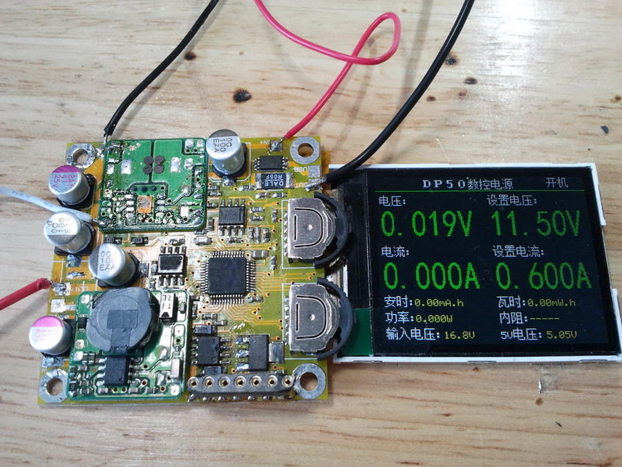

 楼主| 发表于 2014-3-21 22:29 | 显示全部楼层
不过历史还是会在菜鸟身上重复的
在上面的板子里还未焊接上另一颗USB 5V 输出用的50毫欧电阻
于是....
当焊好那颗50毫欧电阻,也许因为太接近主输出的正极,不知道是否因此短路了什么
总之再接电之后,就发觉这次所有输出都没有了。
试测
- 设定电压和电流仍是可以用上和下的拨盘调校,
- 按下拨盘是可以进入菜单选项
- 连USB 5V 都没有输出
为免50毫欧电阻影响试测,我拆下了那颗电阻,量度了各接点的电压(下面照片)
请问这次是烧了什么元件?3R33吗?
焊好那颗50毫欧电阻没有了输出
焊好那颗50毫欧电阻没有了输出
拆下了那50毫欧电阻
拆下了那50毫欧电阻
量度了接点的电压
量度了接点的电压
量度了各接点的电压
量度了各接点的电压
连USB 5V 都没有输出
连USB 5V 都没有输出

发表于 2014-3-21 22:38 | 显示全部楼层
赶快装上吧,裸着一不小心又接错线,或者又短路了
发表于 2014-3-22 02:02 | 显示全部楼层
量量主输出电容有没有短路,短路就换电容,没问题再换主3R33
 楼主| 发表于 2014-3-22 17:19 | 显示全部楼层
继续努力把这个别扭的DP50搞好。
量过输出的几个电容47uF/25V,100uF/10V,正常的没短路
这次更换3R33不想拆下板子,功夫太麻烦了,尝试焊走了主3R33板上的零件
干趣把另一个3R33叠焊上去
把旧的3R33零件脱光后,裸板接电,电压电流和上面的一样
再量一遍3R33 几个接点的电压,也和上面的一样呵
下面的照片是叠床焊的3R33,但是仍是没有电压的输出
裸板3R33
裸板3R33
3R33叠焊
3R33叠焊

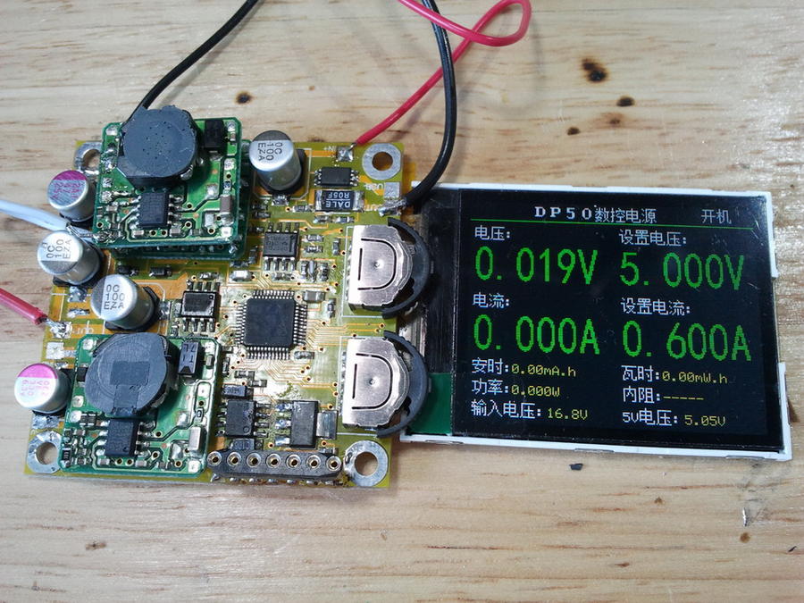

 楼主| 发表于 2014-3-23 15:51 | 显示全部楼层
继续鼓捣我这赖皮的DP50
也许是叠床的3R33 未够妥善,于是再焊走那块3R33的裸板,然后再焊上新一块(第三片了)3R33
不过搞这个时要拆去隔壁的电容,拆的时候弄坏了一个100uF25V的,换了另一个胖胖的
焊下那些电容时也顺便测试,都是正常的。
好了,焊好再接电....但是无奈电压和电流输出都是0
看来不是3R33的问题,那么会是控制3R33输出的元件有问题呵?
会不会是LM358?
再量一次两颗3R33各点的电压,和之前测的数值都是一样,
不过特别是两颗的 ADJ 和 ON/OFF 接点的电压有点不同
焊走那块3R33
焊走那块3R33
电压和电流输出都是0
电压和电流输出都是0
量3R33各点电压
量3R33各点电压
3R33各点电压
3R33各点电压
