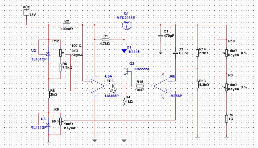

单电源供电,因为NMOS管G有4V左右的电压,所以运放不用负电源,正电源需要倍压整流稳压供电,当然变压器输出电压比较高的话也可以不用倍压。只是个仿真图,仿真能正常工作,可以用多管复合的双极晶体管代替NMOS。 0-15V 0-5A.rar (97.17 KB, 下载次数: 776)
 楼主| 发表于 2014-3-19 10:27 | 显示全部楼层
上个截图,后面的两个电位器和电阻是模拟假负载用的。
 楼主| 发表于 2014-3-19 10:33 | 显示全部楼层
一楼是Multisim仿真原图,喜欢的朋友可以自己修改。
发表于 2014-3-19 12:19 | 显示全部楼层
感觉恒流不稳定,电流臂运放增益太大了。

发表于 2014-3-19 19:15 | 显示全部楼层
原理可行,感觉Q1不能充分截止
 楼主| 发表于 2014-3-19 19:23 | 显示全部楼层
3AG1 发表于 2014-3-19 19:15
原理可行,感觉Q1不能充分截止
没有时间实践,空了搭个实物试试,仿真Q1能截止,不行的话用压降低的LED。

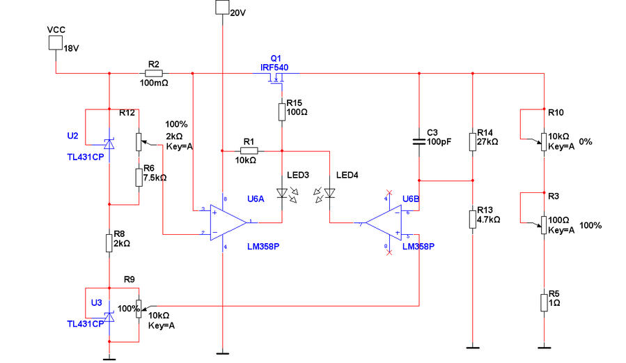

发表于 2014-3-20 08:32 | 显示全部楼层
电流取样在正极设计很巧妙。不过我还是喜欢Pmos的,真正单电源低压差。 Pmos 0-18V 0-5A.zip (160.97 KB, 下载次数: 630)
发表于 2014-3-20 09:38 | 显示全部楼层
此电路行不通,注意358的共模电压输入范围,要比Vcc低1.5v以上
发表于 2014-3-20 10:27 来自手机 | 显示全部楼层
不需要358输出多高的电压哦!只要满足那个三极管在导通和截止之间就好,我的自制电源电压跟随到5V都没有问题!
