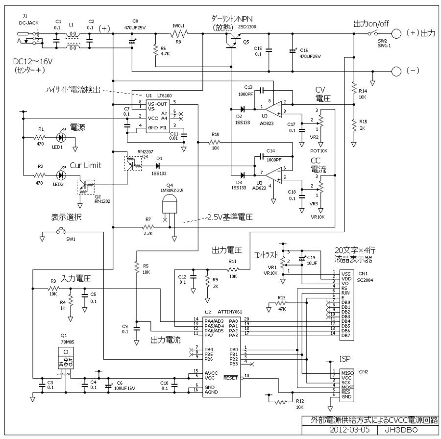

单电源0-15V/0-5A实验电路,欢迎探讨。

发表于 2014-3-20 23:53 | 显示全部楼层
不好意思,传错图了,这个也是单电源,检流也是放在前面的,不同的是用LT6100专用检流芯片……。

发表于 2014-3-22 09:51 | 显示全部楼层
benli 发表于 2014-3-20 11:40
我说的是输入电压!!!!!
请教benli兄,象这种情况是否选用072输入高于正电源轨的运放就可以解决问题?
发表于 2014-3-22 11:02 | 显示全部楼层
请教不敢当。
那电路只有用共模输入电压范围要和电源电压范围相同的运放,造成运放难找,轨至轨运放大多数是低电压的
发表于 2014-3-22 11:49 | 显示全部楼层
benli 发表于 2014-3-22 11:02
请教不敢当。
那电路只有用共模输入电压范围要和电源电压范围相同的运放,造成运放难找,轨至轨运放大多 ...
多谢,查了下,072的共模输入是可以到正电源轨的,再次多谢benli兄了……。
