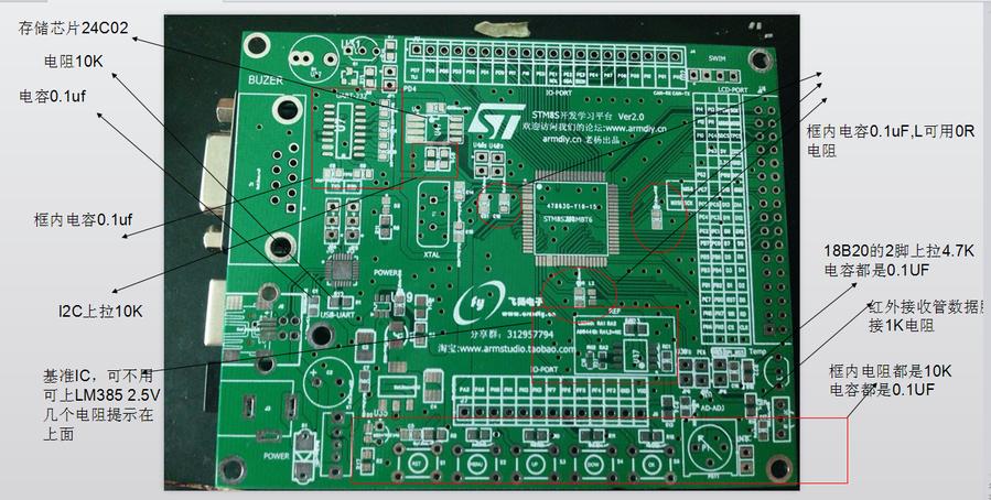

        送STM8S开发板空板的,焊接元件值在这里,人比较懒,我没画原理图,这个板子简单,元件我是直接放下去的,所以你问我要原理图,我也没有,后续会画下,送了收到板子的,就按这个贴好了,那个蜂鸣器有问题,线路,自己割了改下

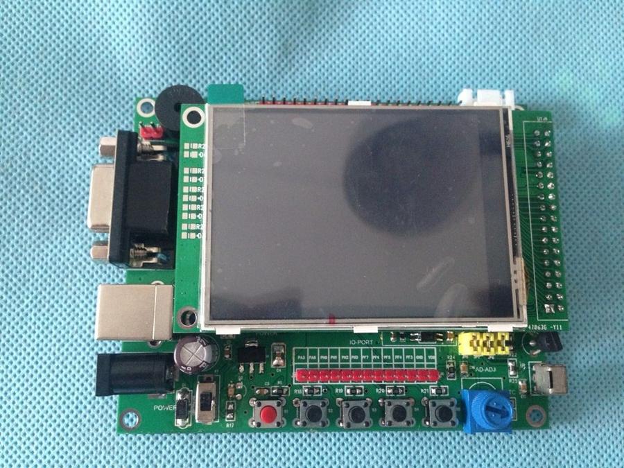

我焊接好的效果图,今天回来了显示板,看了下还凑合,不明白得可以问我,QQ604917238。
