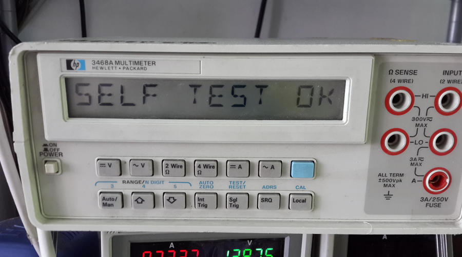

   我先简单介绍下我的小组,老朱,约10年的程序员经验,编程高手,为人温和,博学,多才,严谨,喜欢HIFI和电子。在我心情,处境最恶劣低潮的时候,之前从未相识,给我安慰,鼓励,支持,包括现在一直都是,我把他当做挚友和老师,认识他是我的荣幸。电源的数控软件部分老朱处理,目前已调出的高精度的5位半显示表头。软件部分目前不方便透漏,懂行的可以看看这个AD输出的数据,看看稳定度就知道怎么样了。

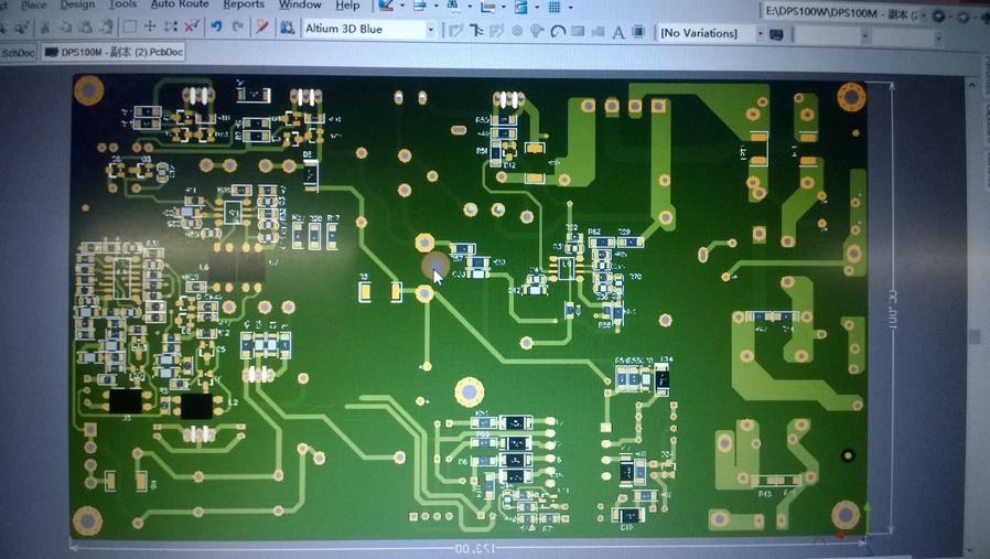

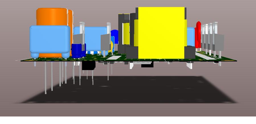

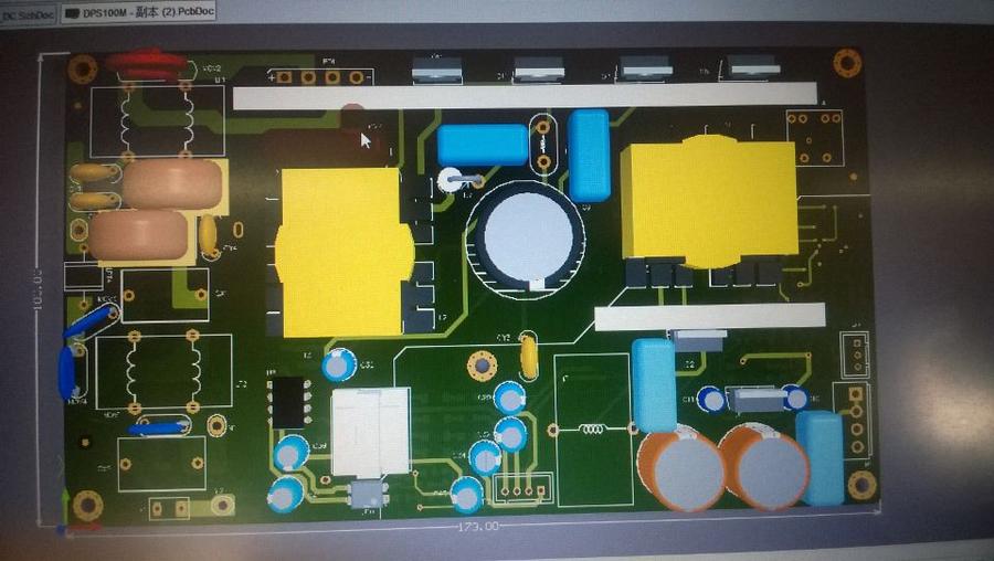

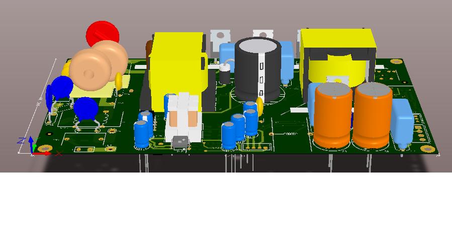

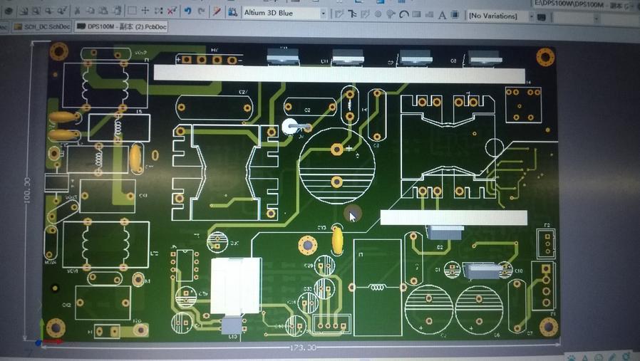

目前开关电源部分是小沈同学在负责,专做电源的高手额,他的职业就是干这个的,很荣幸有他的加入,共同爱好让我们走到一起,放几张他画的开关电源部分的PCB图,3D效果图美艳绝伦,我们整个小组的成员看到了都赞不绝口。

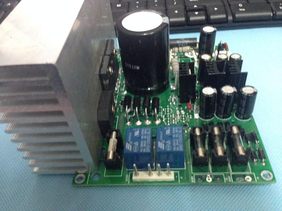

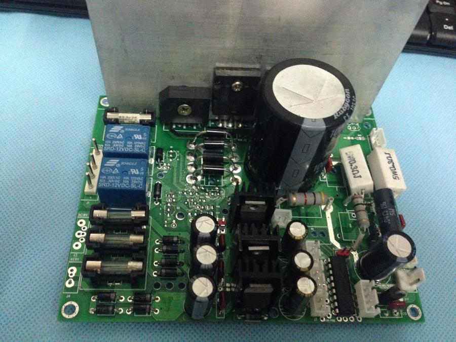

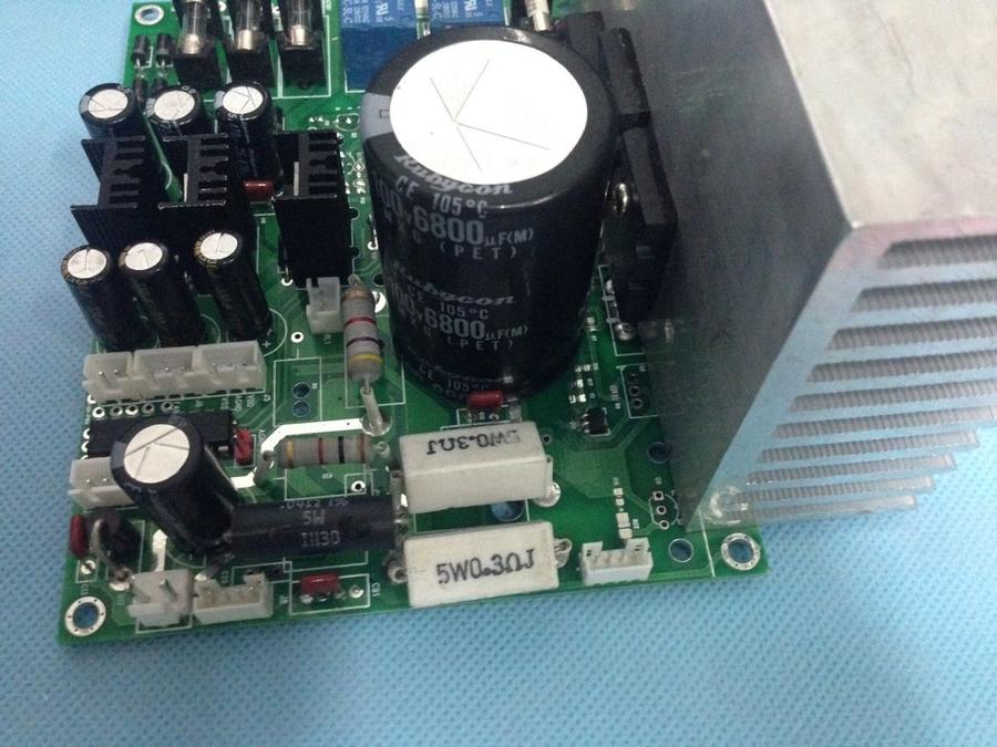

   接下来就是我了,我属于跑龙套的了,呵呵,这是我刚完成的线性部分的板子,这个电源的设计框架是同时支持开关电源和线性电源的,分底板和主控板,底板通用,你甚至可以用我的底板去设计你自己的MCU控制板,底板目前3版打样回来,基本无问题了,这个底板可以DIY数控的和非数控的电源,你说质量?绝对比固韦的有过之而不及,虽比不上安捷伦这些大腕,但绝对比淘宝几百块的做工扎实。

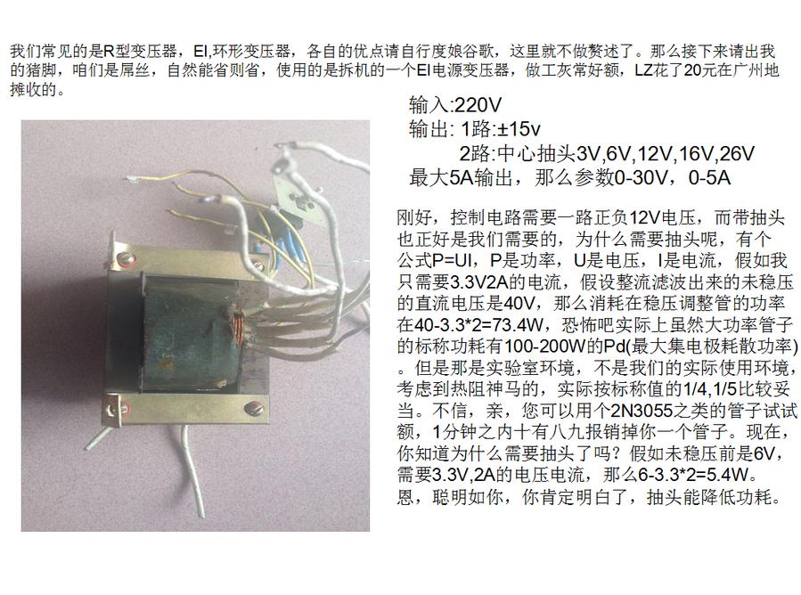

1.预计分为以下几个篇幅来更新,变压器篇,整流滤波篇,数控电路篇,功率元件篇,测试改进篇   合计6部分来完成,实际制作进度可能比我更新的的帖子快。

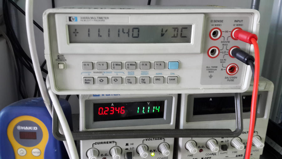

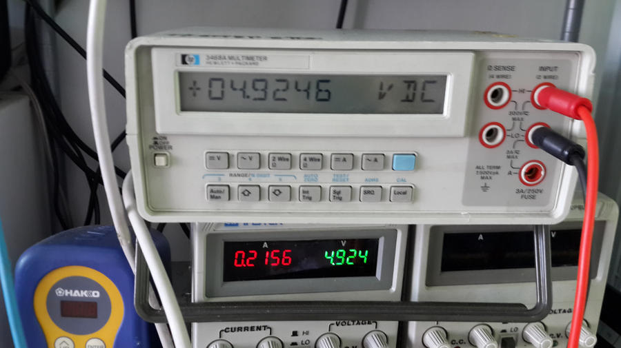

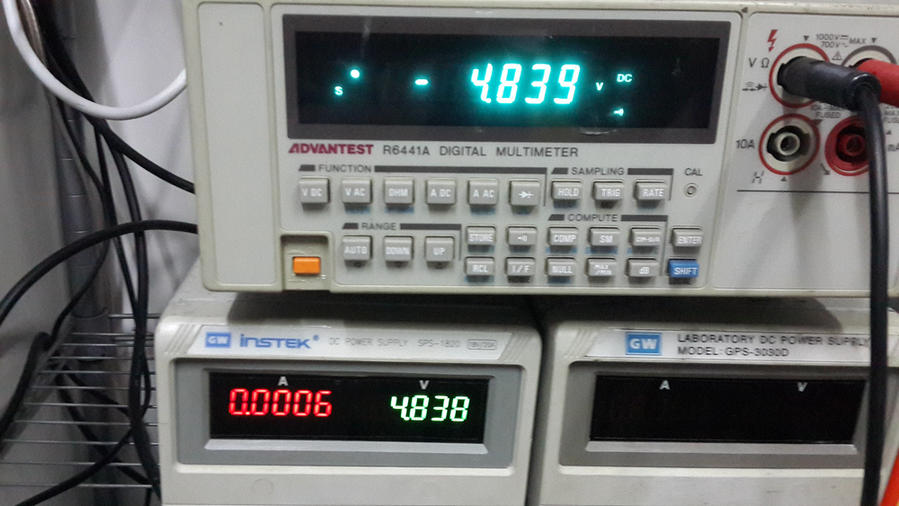

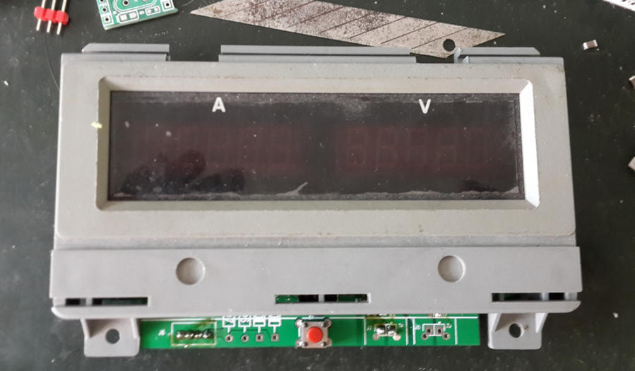

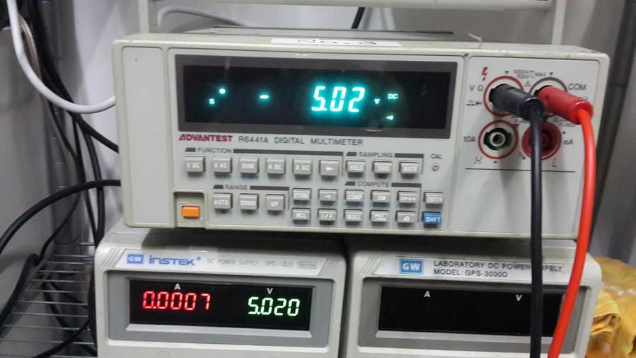

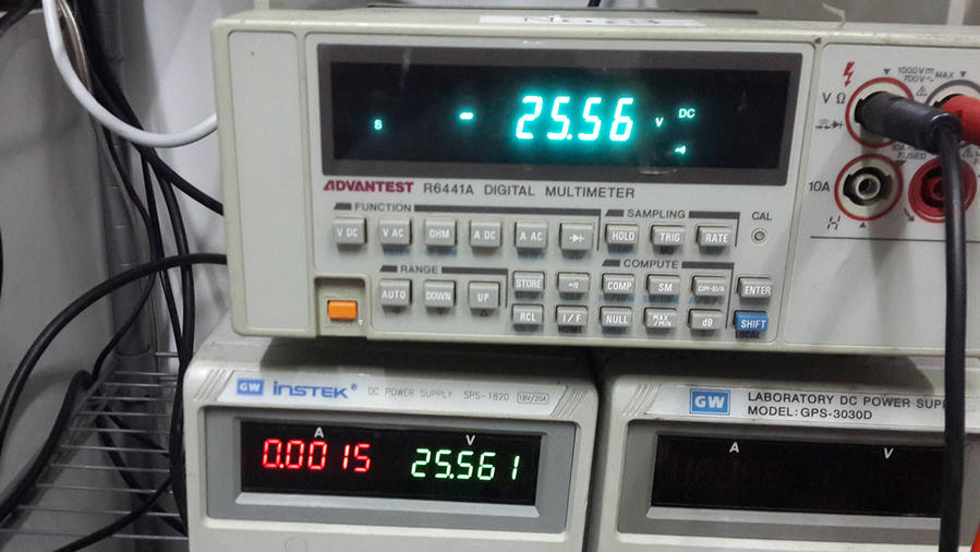

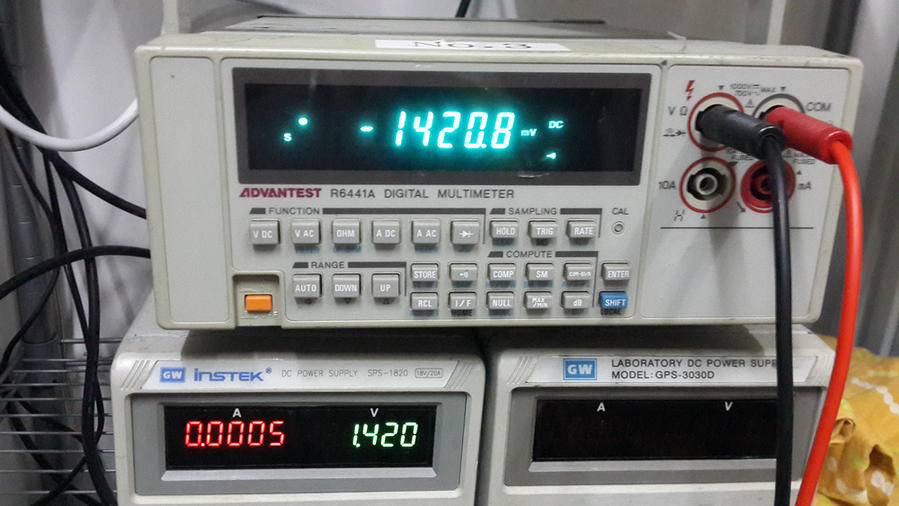

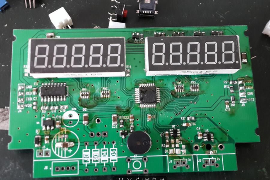

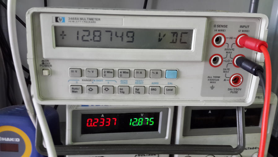

原来这个帖子没关,刚发了个删了,也好,其实不想敲那段废话的。这个帖子没关,继续更新这个帖子吧,表头花絮,表头已经应用到我的固韦电源上了,数控电源LED版采用这个双显表头:

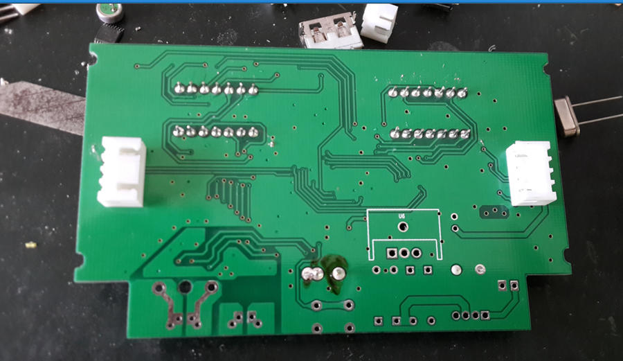

这是今天焊接的几个样板,给有仪器的兄弟拿去测试的,最终版更加完美,样板存在接头插孔小,捡流电阻离插座太近等,最终版改善若干细节问题。
这个表头略微改动便可兼容固韦GPS3030D,也支持市场上很多同类的电源,支持交流6-12V输入,支持直流5-30V输入,量程范围:0-30V 0-3A OR 0-5A 单表头预计售价50元包邮。

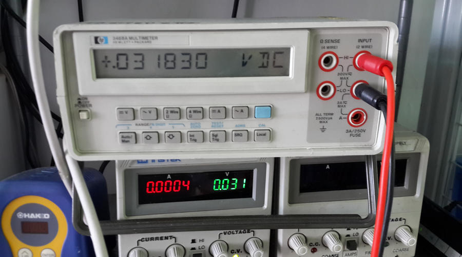

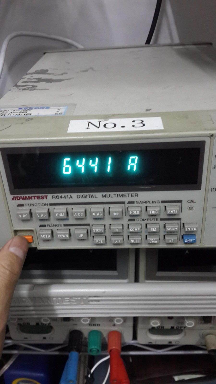

与四位半对比测试图,注:装上去的固韦表头34401A标定过
成品与五位半台式表对比测试图:

ksd + 12 电压的精度不错,没看到电流的精度。
