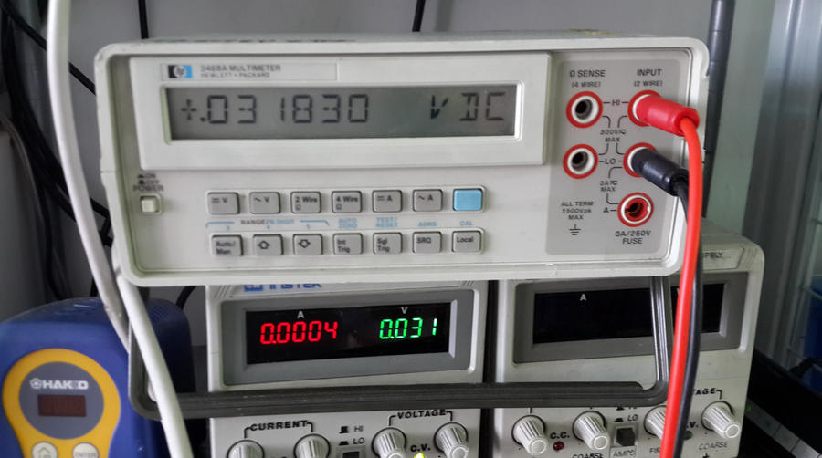

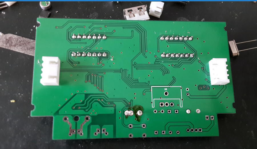

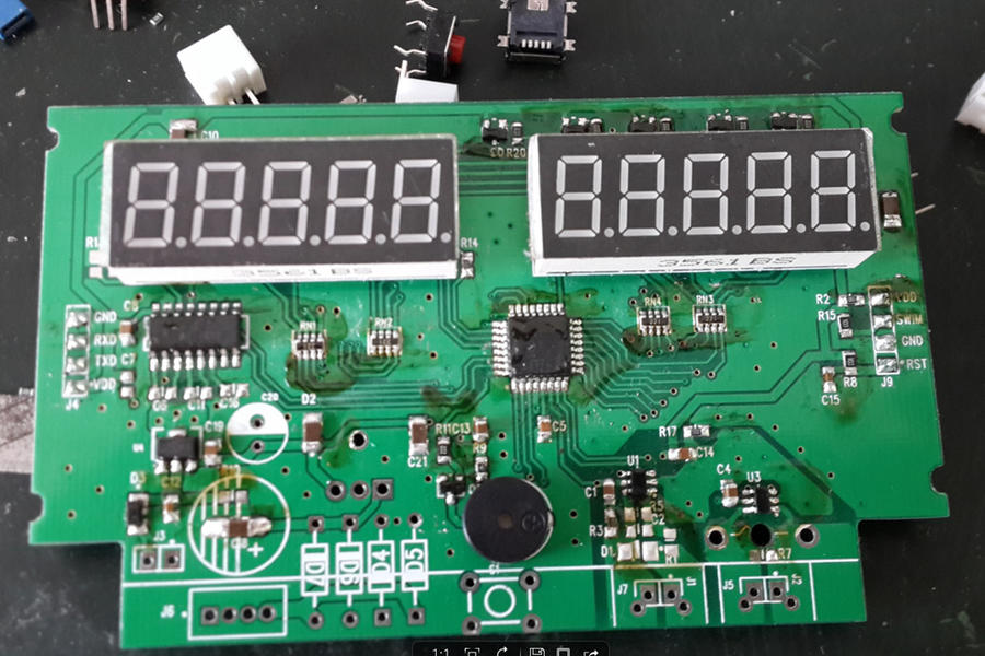

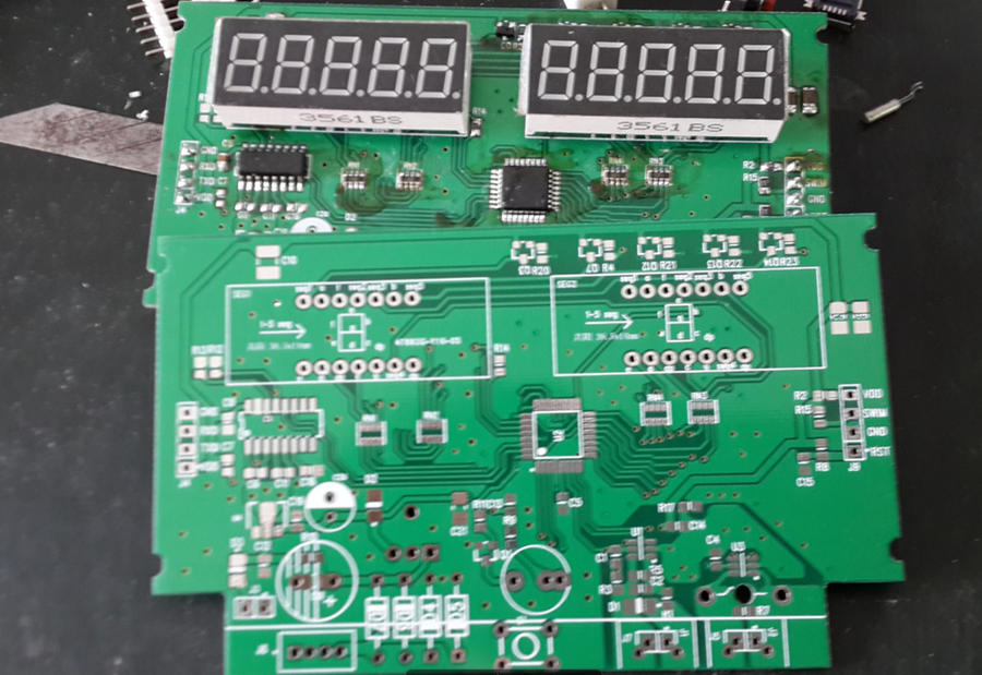

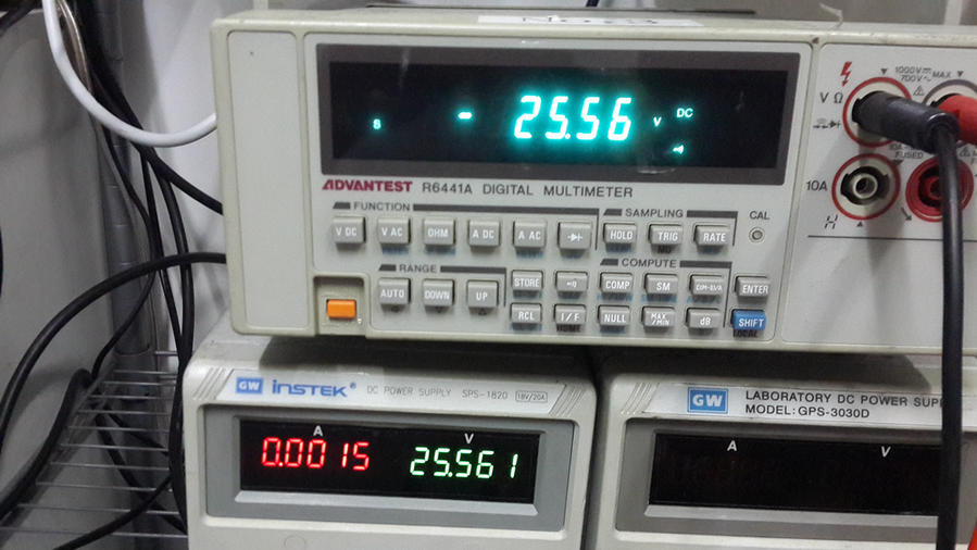

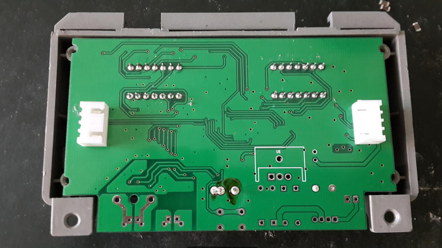

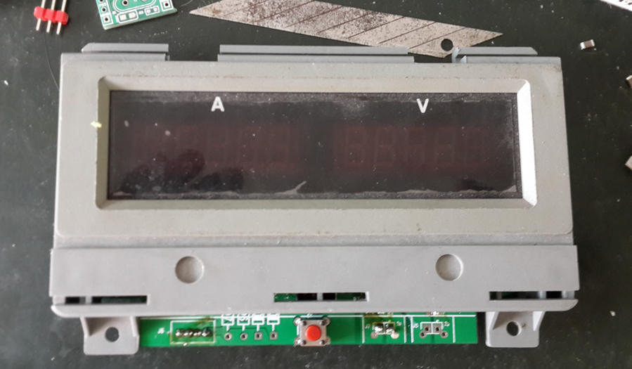

原来这个帖子没关,刚发了个删了,也好,其实不想敲那段废话的。这个帖子没关,继续更新这个帖子吧,表头花絮,表头已经应用到我的固韦电源上了,数控电源LED版采用这个双显表头:
这是今天焊接的几个样板,给有仪器的兄弟拿去测试的,最终版更加完美,样板存在接头插孔小,捡流电阻离插座太近等,最终版改善若干细节问题。
这个表头略微改动便可兼容固韦GPS3030D,也支持市场上很多同类的电源,支持交流6-12V输入,支持直流5-30V输入,量程范围:0-30V 0-3A OR 0-5A 单表头预计售价50元包邮。

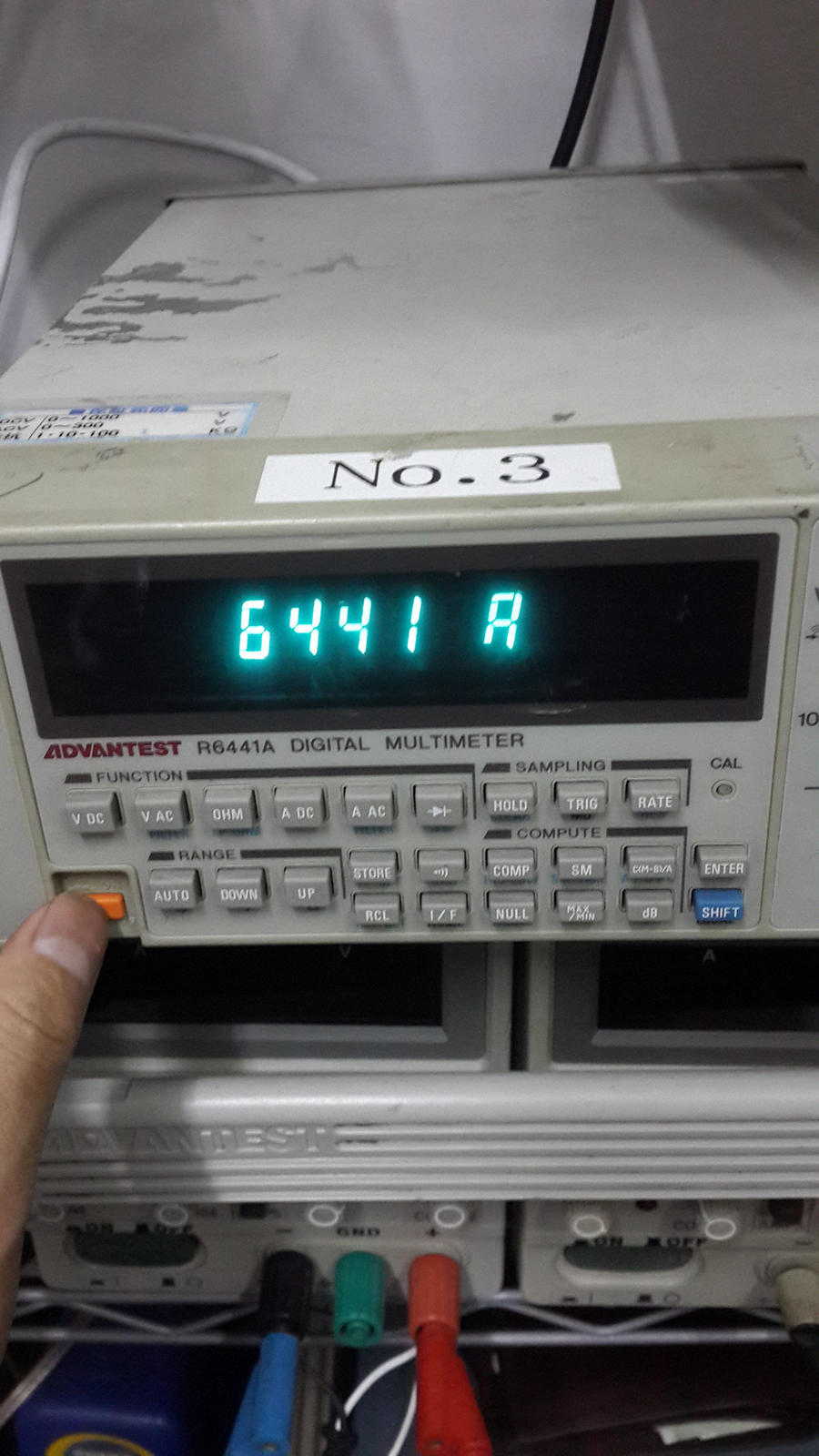

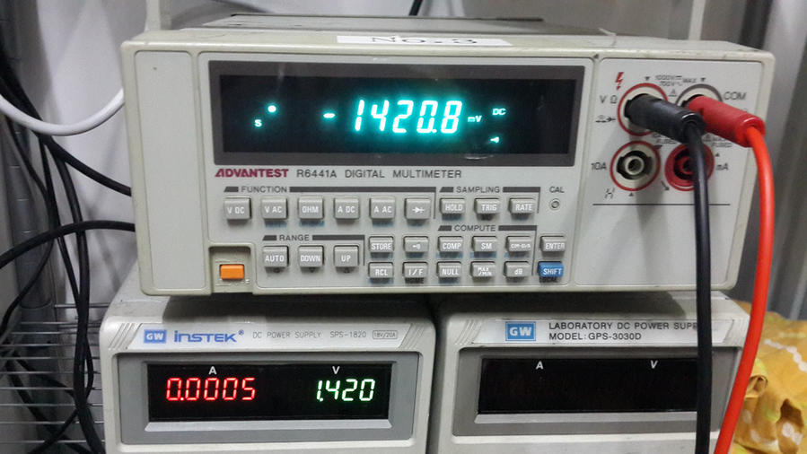

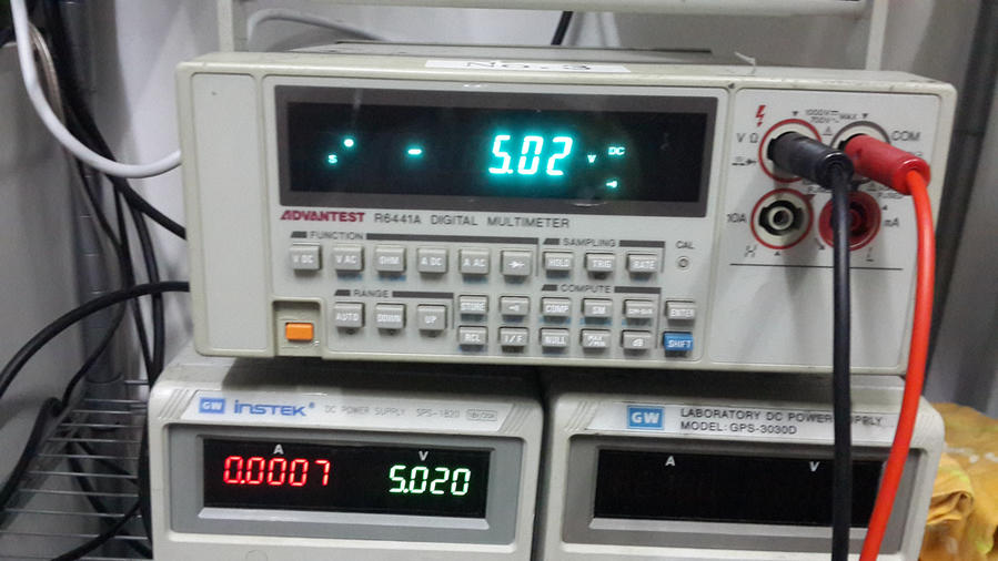

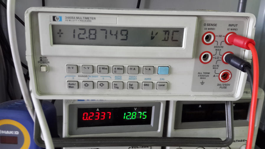

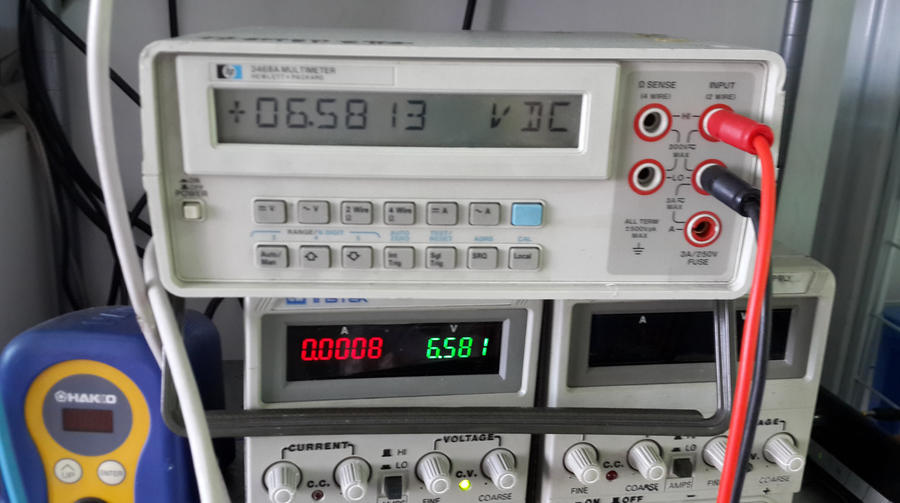

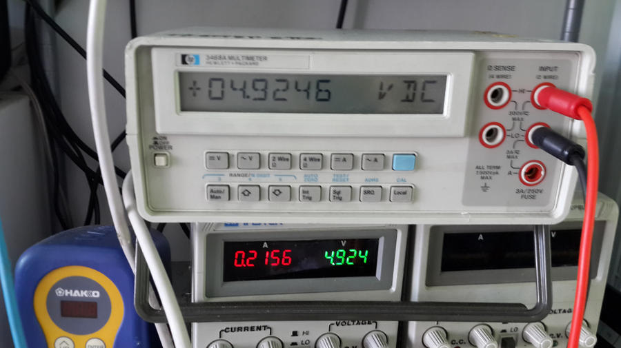

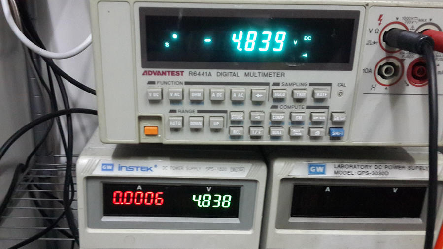

与四位半对比测试图,注:装上去的固韦表头34401A标定过

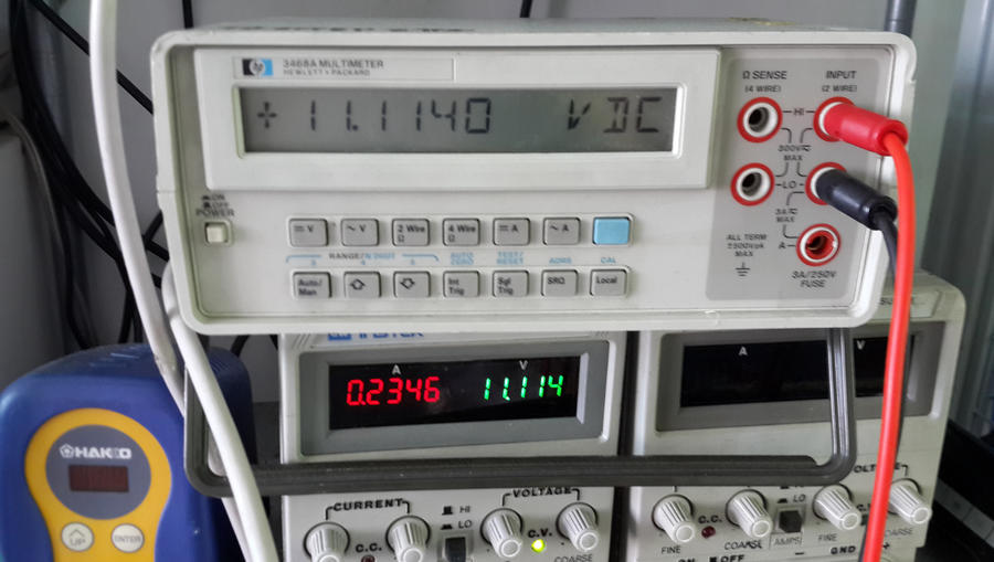

成品与五位半台式表对比测试图:
评分
参与人数 1一乐金币 +12 收起 理由
ksd + 12 电压的精度不错,没看到电流的精度。
查看全部评分
