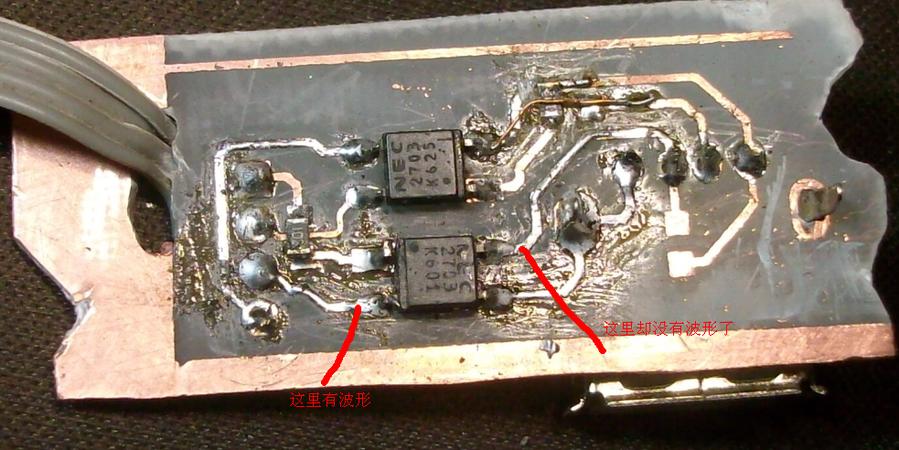

用的是USB—TTL转换
PC发送MCU能收到,MCU发的却收不到
CH3是MCU接收,CH6是PC发送,CH7是MCU发送,PC接收那里却没有波形

电路不对吧!你那颗光耦我没找到资料!但是串口必须用高速的数字光耦,6N137是比较好的选择!使用的线路图见上图

哪里不对?请指正。
两端RXD都有上拉了,所以这里省略了上拉电阻

查找过资料,这光偶频率曲线在10k时开始下降,15k时下降到80%处,9600bps应当没有问题,现在的问题是一句正常,一路不正常

有可能PC端电平拉不下来,用高速光耦是必须的。

单片机多少 V 的,光耦端电阻多少!光耦输出端的上拉电阻多少!

试过单独给光耦3V串1k电阻供电能把PC端电位拉低

5v51单片机,发光管端是1k限流电阻,接收端是内部的上拉

线左右对调了试试会是什么现象
发表于 2014-3-23 22:24 | 显示全部楼层
单独给光耦一个脉冲频率可以变化的信号,从低到高看看输出在什么频率下就不变化了(你直接接电阻加3v可以把PC端拉低说明过程是对的),是否是频率过高的问题。
