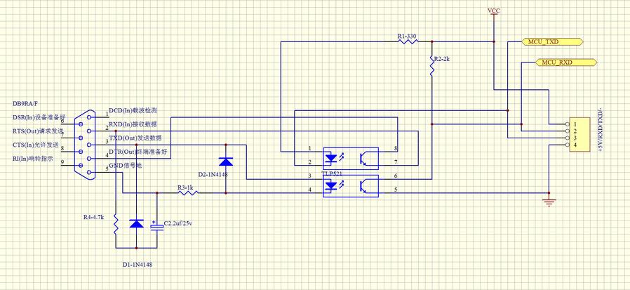

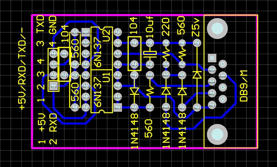

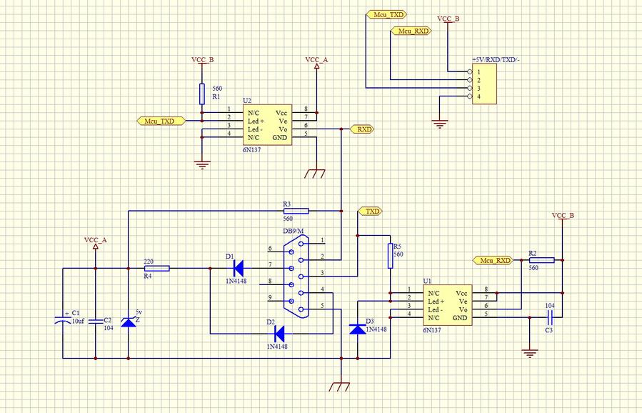

[其他综合] 做了个串口隔离电路,其中一半有问题

wanjinjie 发表于 2014-3-23 21:55
电路不对吧!你那颗光耦我没找到资料!但是串口必须用高速的数字光耦,6N137是比较好的选择!使用的线 ...
学习啦。。。
发表于 2014-9-23 17:56 | 显示全部楼层
手头只有pc817的,玩不了
发表于 2014-9-23 19:18 | 显示全部楼层
pc端是rs232,mcu端是ttl电平,不一样的,
意思是你做的是rs232,还是ttl232光耦隔离,
rs232的数据1,其实是负电压
发表于 2014-9-23 19:23 | 显示全部楼层
rs232接收的上拉电阻你拉去哪了?
成功例子
发表于 2014-9-23 19:27 | 显示全部楼层
上面的没有负压,速度也不能很快,
成功低速版本,需要负压。所以需要额外rs232的io。
 楼主| 发表于 2014-9-23 21:45 | 显示全部楼层
狗狗百里游 发表于 2014-9-23 19:27
上面的没有负压,速度也不能很快,
MCU内部有上拉
发表于 2014-9-23 21:57 | 显示全部楼层
你pc端的叫做rs232,你做光耦隔离了,pc端的串口数据接收的上拉电阻?
 楼主| 发表于 2014-9-23 22:01 | 显示全部楼层
我用的是USB-TTL,转换板上有上拉
 楼主| 发表于 2014-9-23 22:04 | 显示全部楼层
上面的没有负压,速度也不能很快,
如果做冷热地隔离传输,隔离布线不符合安规
