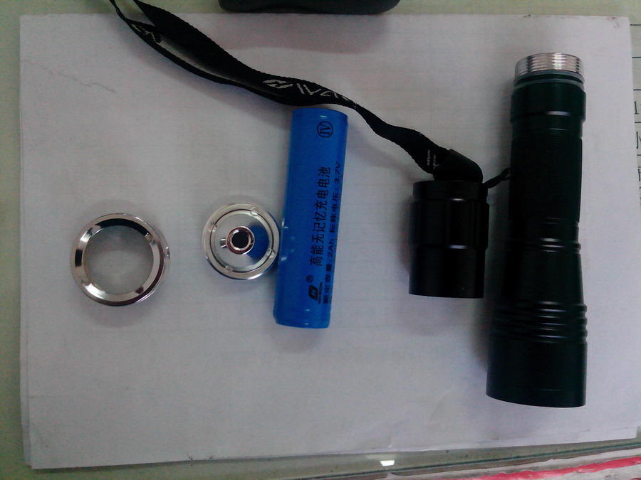

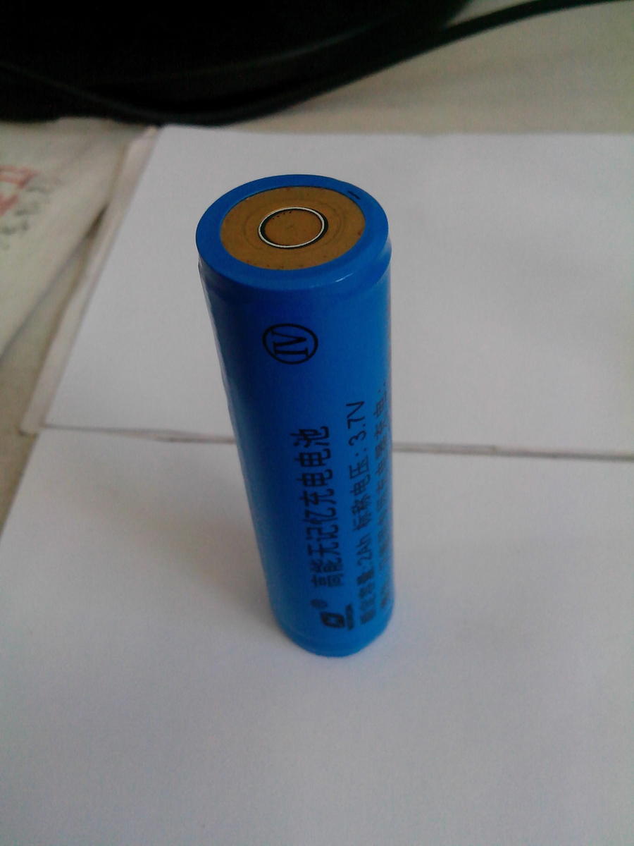

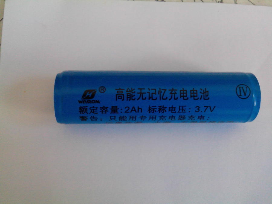

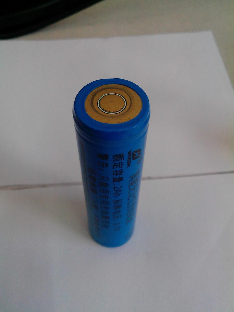

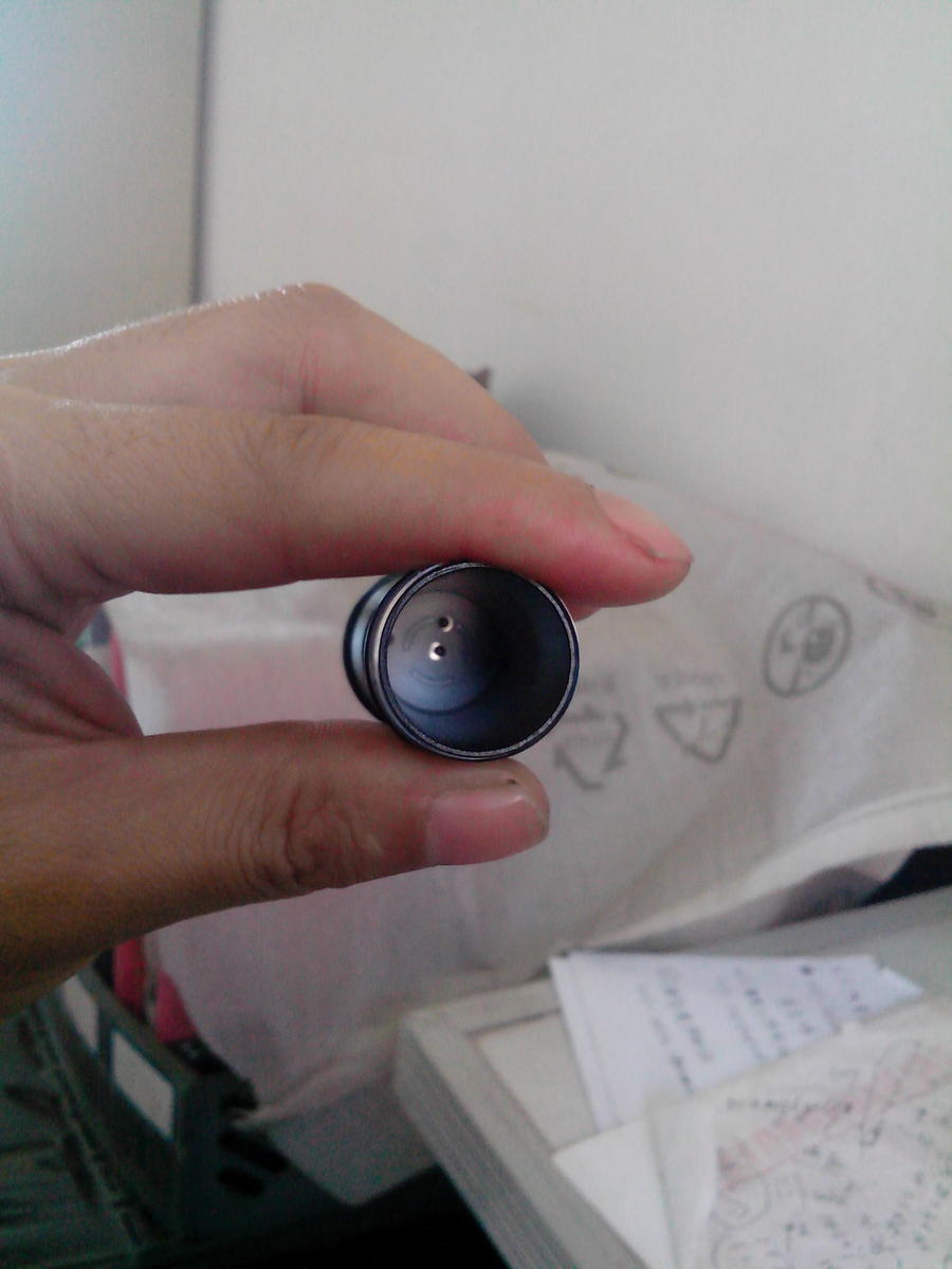

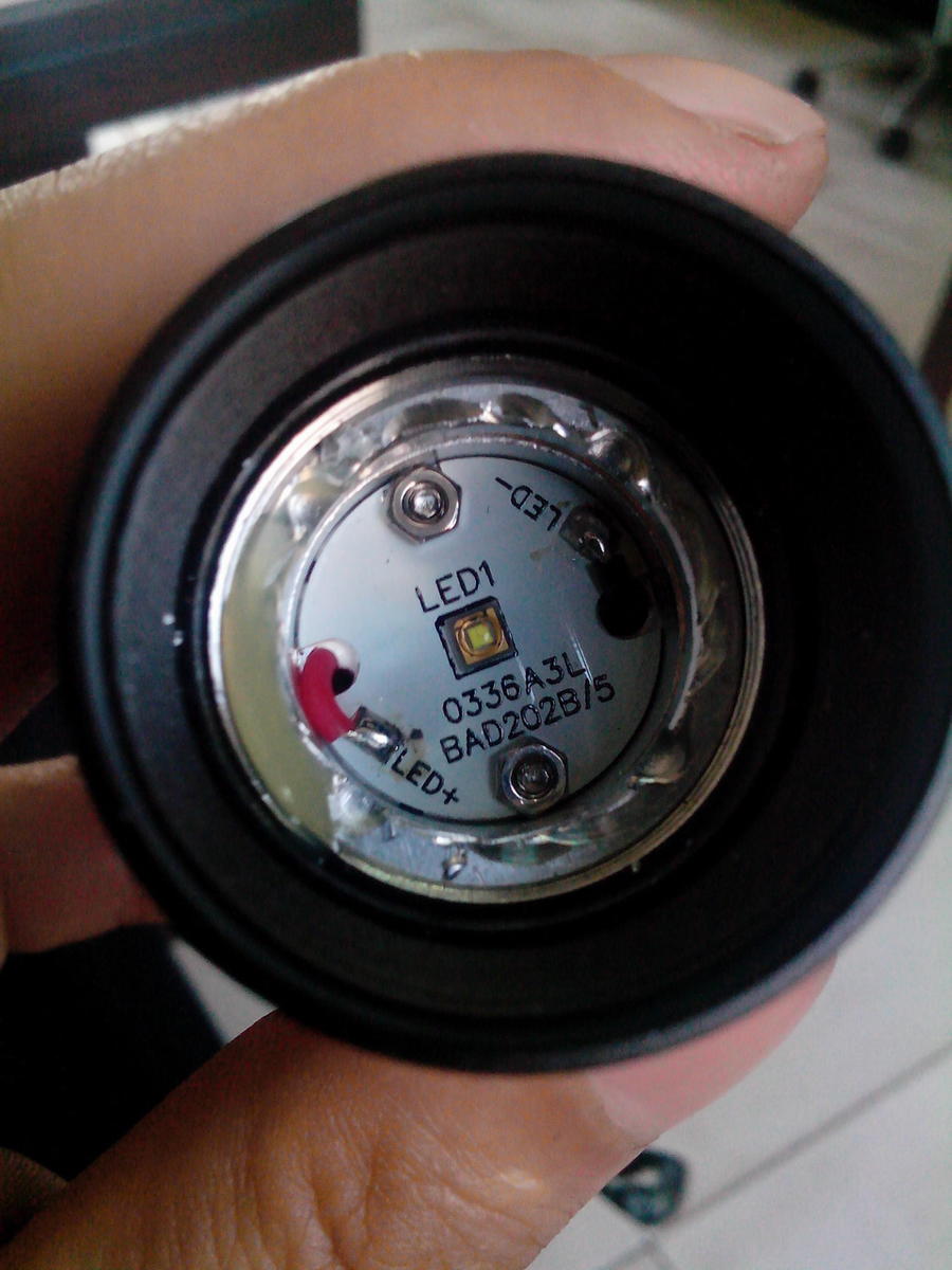

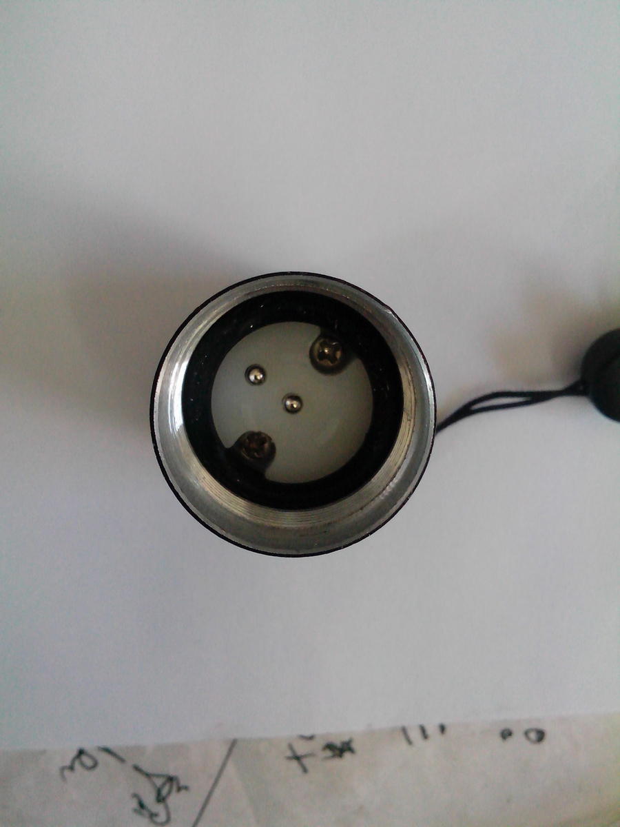

得一工业防爆袖珍强光LED(3V/1W),研究了下功能不错(短按分弱光、强光、关机,长按频闪)。简单拆解后发现电池居然是双头的(开关在尾部)。因为是新到手有些心疼不舍得拆彻底,对于控制电路有些疑惑:
1、电池两端都有正负极(万用表测量正负极都是贯穿电池的)
2、电池筒两端也都有两个导电触片
3、筒身不与其中任何电极导电(这一点倒是符合防爆要求)
发些图片,双头电池:
简单拆卸:
尾部双触点:
尾部
尾部
头部双触点:
头部
头部
LED灯头:
说明书标示“微电脑控制”:

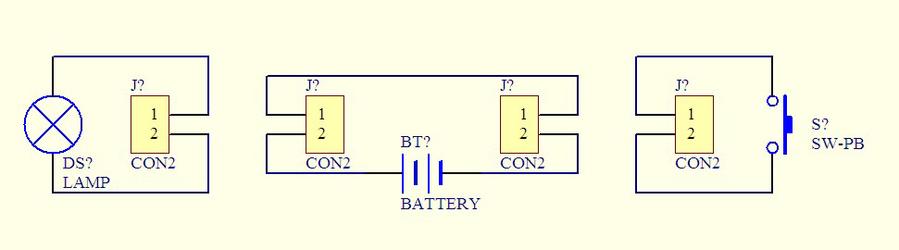

相当于开关、灯头、电池三者是并联模式——自己摸索大概是这么个意思:
谁有玩过给个提示。
我疑问的不是电池双头原理,而是开关是如何通过并联模式参与控制的?
发表于 2014-3-27 18:13 | 显示全部楼层
看一下18650电池的保护板是怎么弄的就知道了。
发表于 2014-3-27 18:33 | 显示全部楼层
。。。不就是镍带飞过去么    你看看楼上说的就知道了
发表于 2014-3-27 19:09 | 显示全部楼层
一边多了片PCB板而已,用镍带连接的!~

发表于 2014-3-27 20:38 | 显示全部楼层
不就是个普通的18650电池,加个保护板,然后电池二边做了线路板
电池双头原理早知道。我疑问的是它一头正负极接灯头,另一头接正负极接开关是什么原理。  发表于 2014-3-27 21:04
发表于 2014-3-27 21:34 | 显示全部楼层
桶身不走电源,也不走控制信号么?万用表测下。
