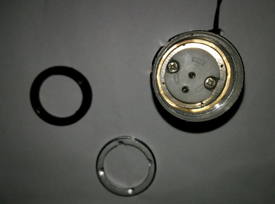

双头锂电池的强光手电是什么原理?

 楼主| 发表于 2014-4-2 18:18 | 显示全部楼层
不是的。
电池两头都测过了,中间为+,周边为-。两头+-量电压、一头+和另一头- 都是4V左右。
万用表电阻档测两头的+是短路、两头的-也是短路。
我考虑过开关是不是使用的脉冲信号,但想到电池对于交流等效于短路。
仍然谢谢你用心了!
 楼主| 发表于 2014-4-2 20:51 | 显示全部楼层
狠心拆了尾部开关,发现原理其实很简单——筒身参与了控制。前面不想拆它关键是没有那个变态的十字工具,
尾部两个触点供充电用,负触点还参与控制。
里面那个金黄色垫圈应该就是短路筒身的:
最下边带四个凹槽的金属环真难卸!
拆开后万用表电阻档测量负极与边缘金属,按钮(非自锁)按下时会显示短路
原理图就是这么回事:
发表于 2014-4-2 21:04 | 显示全部楼层
哦,这样啊,就是外壳不走电流了,那这还符合安防标准吗?
