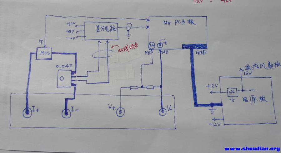

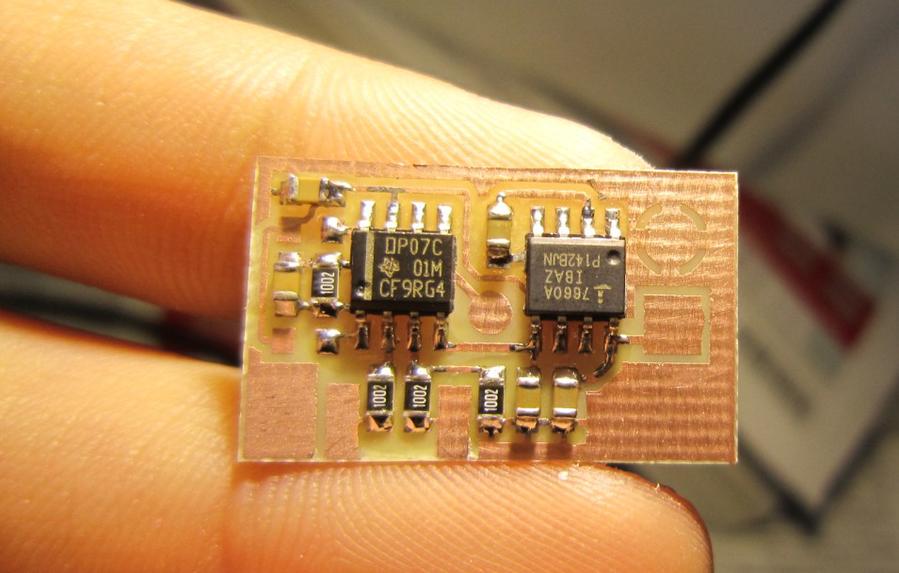

不久前手电有xd发布M8负载增加差分电路改4线测量提高精度。一直没时间着手改。今天有空了马上改下。
画板制作一气呵成。
你们谁的M8负载2.8a负载下压降比我小的举手
我是3r33降压8v然后再用7660得到负压-8v。。
唯一的遗憾是并没有用隔离电源。所以电压回路有差分电路上的20k内阻存在。不过对电压影响几乎没有。
贴上当时手电XD画的差分电路图和我的实际安装图。
本体改动小不复杂欢迎仿制
原作地址欢迎挖坟http://www.shoudian.org/forum.php?mod=viewthread&tid=369510
测试电压调的不是很好。电流也有残余。之后我又调了一遍电流无残余了。电压得多调一下。
总体精度已经很满意了。至少比3线的强!!

 楼主| 发表于 2014-3-31 14:49 | 显示全部楼层
换了块已交叉布线的板子。。整理了下布线。这样整洁度就更高了。
