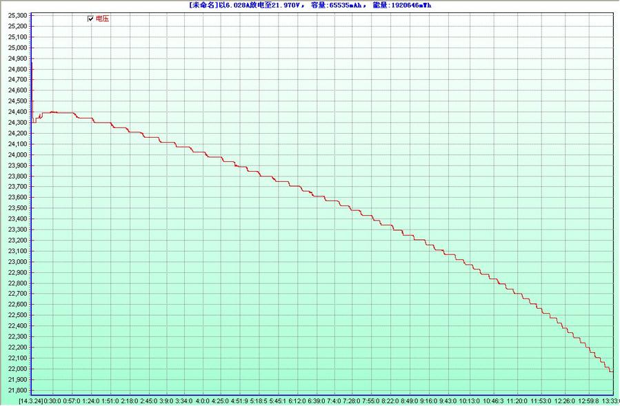

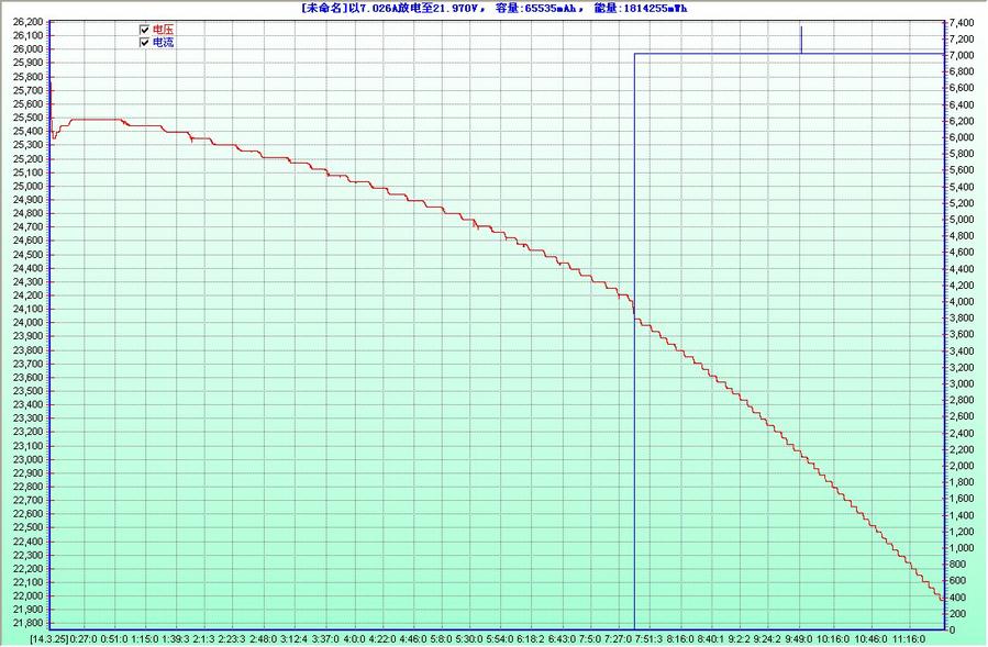

[电源DIY] M8v6负载改4线测量,让你的负载屌起来。

电路改造后MOS管测量前实际上GS是断开的.进行测量时一定要先接测量负级,再接测量正级. 而且测量过程中V-不能松动.否则容易烧毁MOS管.
