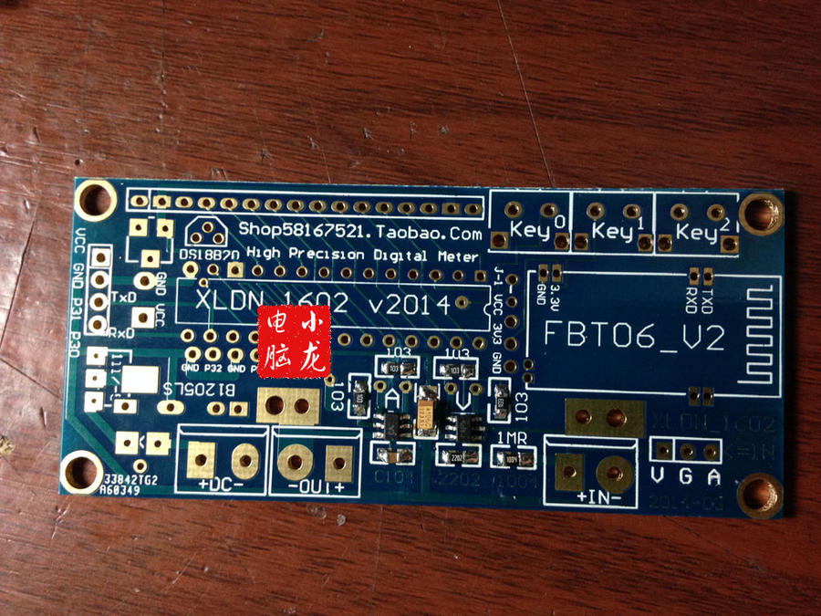

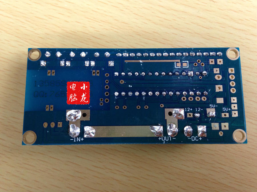

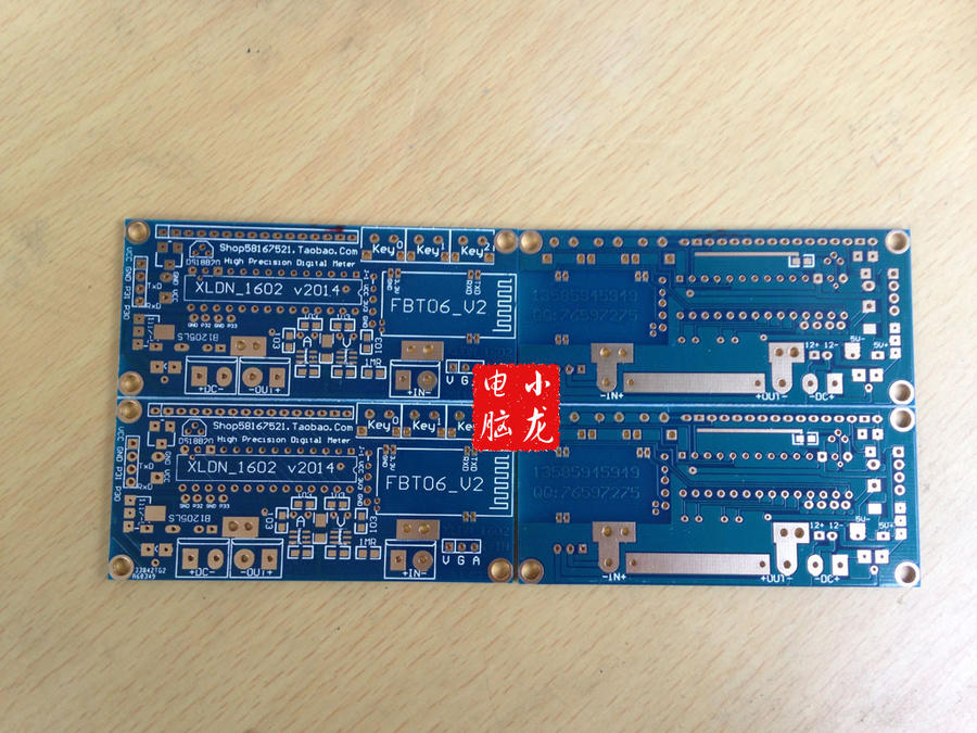

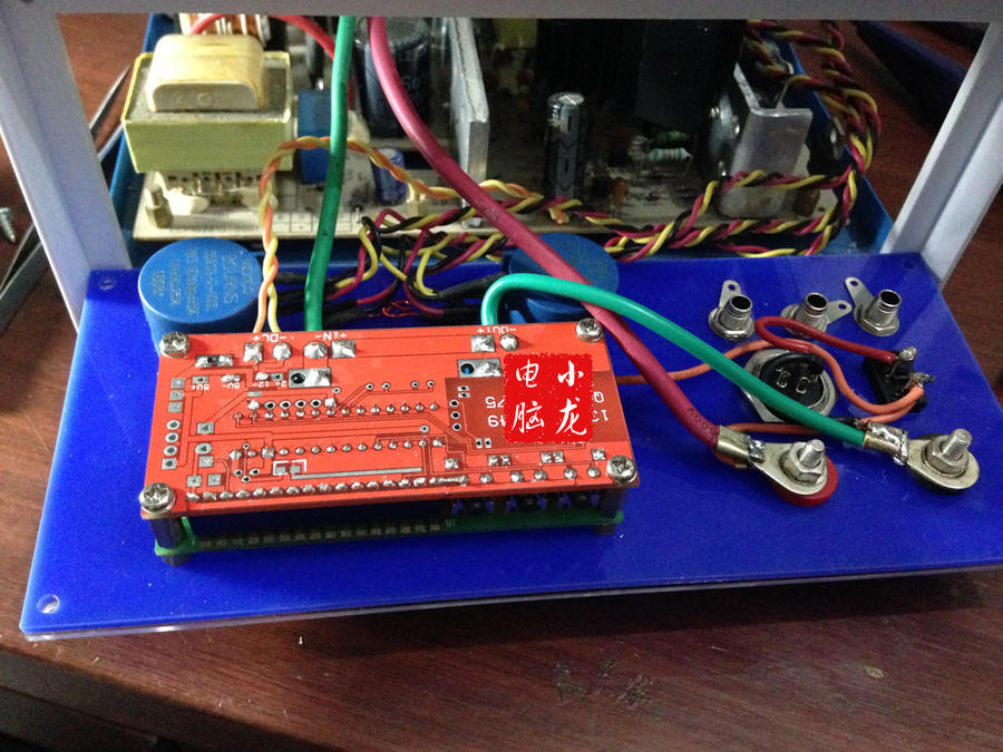

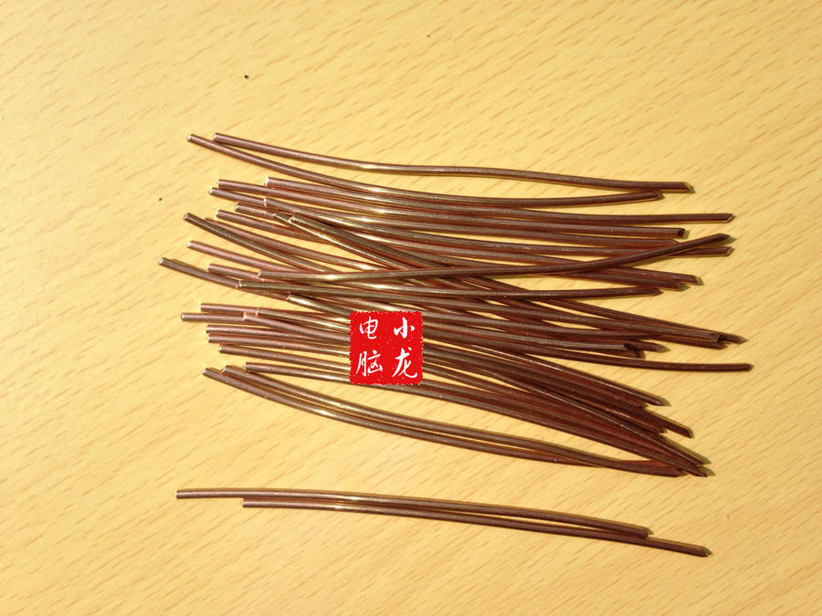

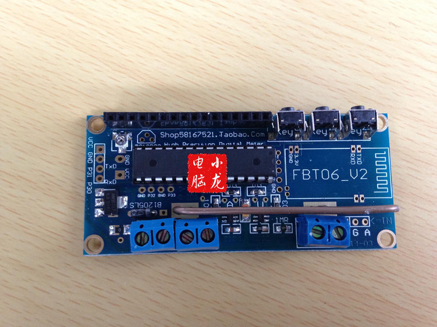

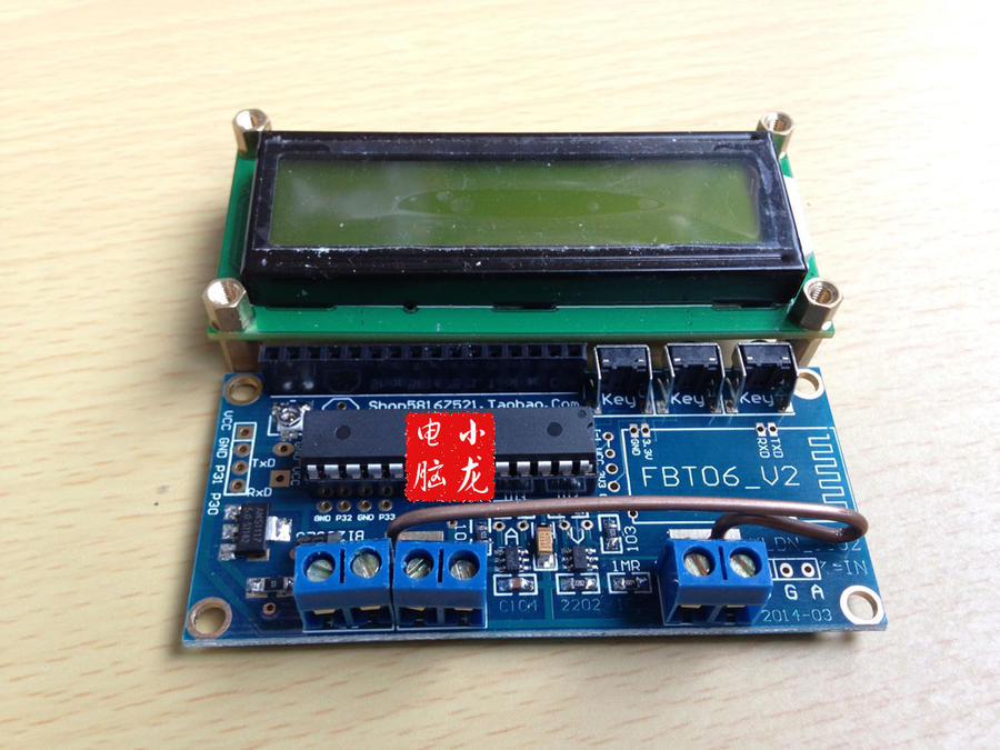

网上的功率表头以前也买过几款,基本上都是单片机自带AD做的,有的是10位AD,有的是12位AD,可能我要求太高,稳定性和精确度都不满意,所以就打算自己研究制作一款高精度的功率表头,经过漫长的历程,终于研究出了一款基本满意的功率表,原本设计的是给自己的几个实验电源用的,没想到发到论坛上之后有那么多朋友要提供套件,就加做了一些给同样爱好的朋友研究测试,刚开始随便焊一两个倒是比较轻松,真的要多做几个了,才发现原来这么麻烦,可能我焊工不到家,焊小元件比较费劲,而且全部焊完之后还要校准,折腾了大半天也就做了十几个。。。。

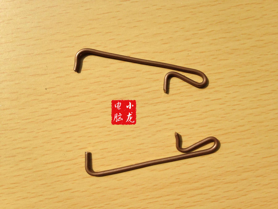

焊了几个之后就是反复测试各项功能和一致性,经过多次改进,多次测试,最后把量程定型在电压0-95V电流0-10A(电流最大大概可测量到16A左右)比较稳定而且比较准确,为了高精度,电压和电流使用的是两个18位独立AD芯片完成,分压电阻最后也全部改用0.1%的低温漂高精度电阻,电流采样最后使用的是0.01X欧直径1.8MM的锰铜丝(分流器使用的材质,温漂比较小),最后的效果还是挺满意的,校准是与AG34401A六位半台表参考校准的,也拿到公司和校准仪对比过,达到了预想的效果,总算有了高精度的表头了,付出总算没有白费。
电压档比较容易校准,用前段时间两个LM317做的2-100的可调电源做输出,直接与台表对比就行了,校准电流就有点麻烦,因为AG34401A台表最大电流量程只能测到3A,校准此表头就以2A电流与台表参考校准的,测试对比也只能在0-3A的范围做比较,大电流的线性只能与UT61E万用表简单测试对比了下。

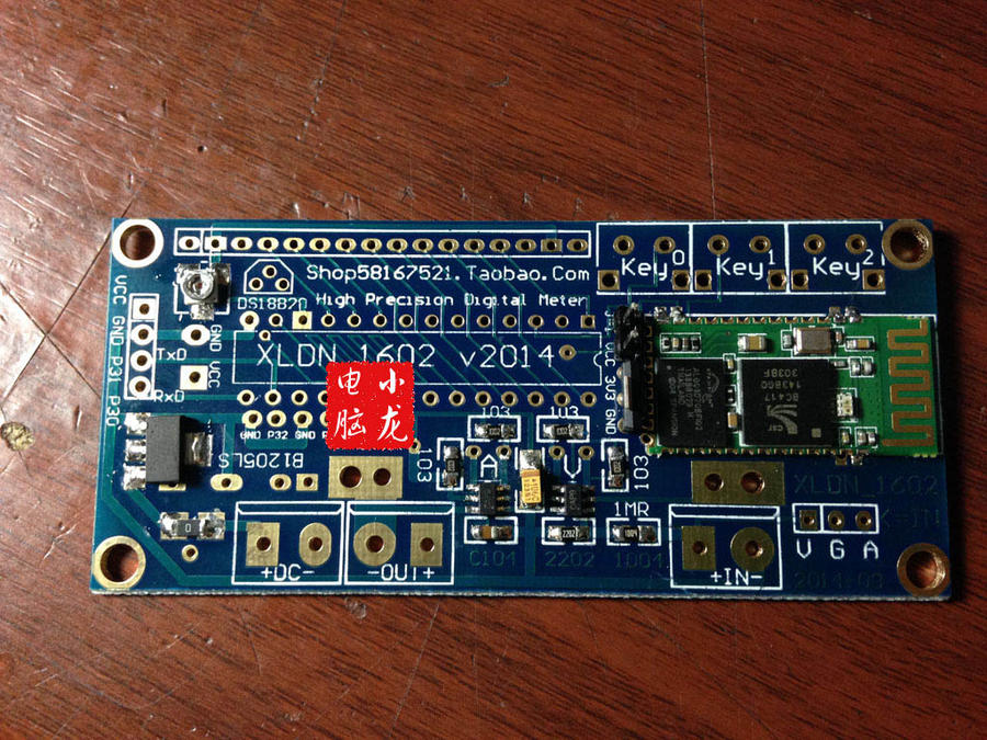

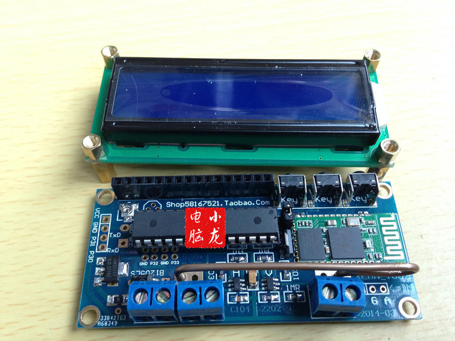

表头加了可以通过串口与电脑连机,感谢坛友共享的这个台表的上位机程序,看了下正好有两个显示屏,可以在电脑上采集记录电压和电流的实时数据,并且能生成两个曲线图,挺合适的。后来发现通过串口连接还要拉线,桌面上拉得都是线,太乱了,为了与电脑连机更方便,最后还加了蓝牙模块,直接通过蓝牙无线连接,方便很多。
说下功率表的基本功能参数:
电压量程:0.0000---95.000V(超量程会有-OVLD-V提示,10V以内显示4位小数,超过10V自动切换为3位小数)
电流量程:±0.0000---9.9999A(超量程会有-OVLD-A提示,最大16A左右,10A以内4位小数,超过10A切换为3位小数)可以测量正负双向电流
负载功率:000.00---9999.9W(功率在1000W以内显示2位小数,超过1000W自动切换为1位小数)
运行时间:0:00:00---9:59:59(最大计时10小时一个循环)
负载电阻:00.000---99.999R(超量程会有--OVLD-R提示)
输出容量:0.000---999.999Ah(最大统计999.999Ah,小于10Ah时前面2位数自动隐藏)
