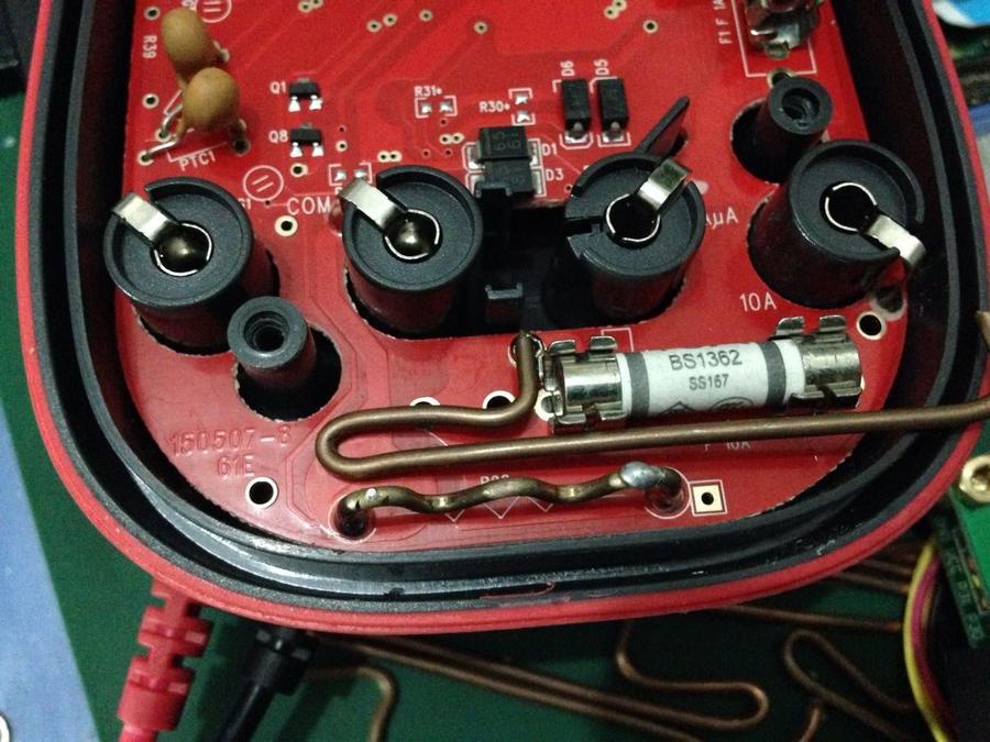

"校准电流就有点麻烦,因为AG34401A台表最大电流量程只能测到3A,校准此表头就以2A电流与台表参考校准的"
我是对文中这段,你对什么?楼主文章中都没温飘测试。还70度?楼主哪里又写着工作温度70度了?
据我所知楼主用的锰铜丝粗细和长度都和万用表中的大电流检测用的锰铜丝差不多。大部分万用表说明书一般给的指标是大电流测量持续时间只是几分钟。也就是说楼主那个表长时间测试大电流是不行的。要长时间采样电阻阻值要更小。那么得加放大电路了。这个调试起来难度大很多。

也是啊.......其实主要是想稳定度了,毕竟一个好表要是没有长期重载稳定性那只能呵呵了,卖出去也只能玩玩而已。而这个70度高温也就是在带重载时检流电阻自然产生的(热耗2W以上),则必然会产生很大的温飘,所以也导致大电流校正在不加入温度补偿的情况下将变得没有参考价值。
其实要我就是贴片检流电阻,背面或上面直接贴个温度传感芯片感觉能更好些。

看你说的这么可怕,今天下等特意拿了一个到我朋友公司用校准仪测试了下电流,5A以内小电流很稳定,大电流8A和12A和14A电流开了一会,大电流最后一位数跳得有点大(预料之内),总得来说是在一定范围之内(大电流开时间长了显示的数值竟然不是涨而是下降,以前用电阻采样的时候好像电流大了数值是向上漂的),如果把电流最后1位去掉还是挺稳定的,最大试了下能到16A多,预留的量有点大,我在考虑要不要把量程再缩减点,直接就0-10A总量程,估计稳定性还要更好些。
电压倒是好解决,分压电阻用好点就行了,电压测量现在挺稳定的,主要是电流,光电流采样电阻换了好几种,最初使用0.1欧的金属膜电阻并联,体积太大,后来改成3W的0.02欧无感电阻,效果还不错,就是大电流漂得有点多(可能我要求太高了,呵呵),后来换1.5MM康铜丝,效果和无感电阻差不多,也不满意,最后又换成1.8MM的锰铜丝,可能加粗了的原因,稳定性还是好了很多的。

一般不会那么高温度,1.8MM的锰铜丝,阻值0.01X欧不到0.02欧,10A量程压降也就0.1V左右,实际测试下来也没有漂那么多,具体温度多少忘记测量了,至少比使用0.02欧3W电阻的时候好很多。

特意把UT61E的万用表拆开看了下康铜丝,还真没我用的锰铜丝粗,万用表里看上去像是1.5MM的,我现在选的都是1.8MM的,跑个10A以内电流应该还是没问题的,如果真的长时间大电流运行,最好还是外加分流器比较稳定。

也不是没有参考价值,大电流的时候最后1位或者2全当作参考就行了,就像万元级的6位半也不可能每位都准的,最后1位最后2位做个参考知道个变化范围,平时使用小数点后面2位准确就够了。
