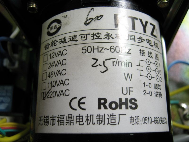

ourdev_556516.jpg ourdev_556515.jpg 本以为这样的大棒完全可以很好的做出PCB热转印了,把温度设置到最高(199度)还是不满意,原因过塑机上的 60KTYZ 10转/分 电机的速度根本不适合,太快了,转印纸的温度还没上来就已通过加热区了,无奈,开始折腾,刚好这时在OURDEV上看到WXWS也开始折腾(http://www.ourdev.cn/bbs/bbs_content.jsp?bbs_sn=4035202&bbs_page_no=1&search_mode=4&search_text=baof&bbs_id=9999),立马跟进
找了个固态断电器,做上调速电路,安装上去一调,还是不合适,同步电机不能用调压方式来调速,这个电路只是控制电机的通电和关断时间来“减慢”速度,导致进板不是等速加热,失败,再加上电机重复的关断和通电,电机自身的温度开始高的怕人,最后还是放弃了这种方式,无奈的又去淘宝上找低速的电机,运气还算好,找到2.5转的60KTYZ和过塑机上的电机是同一个厂家生间的,安装尺寸完全一样,买了一个换上,2.5转/分的速度过板速度比较满意了,拿了张A4的纸试了一下,走完全张纸用时2分20秒,不错不错!!

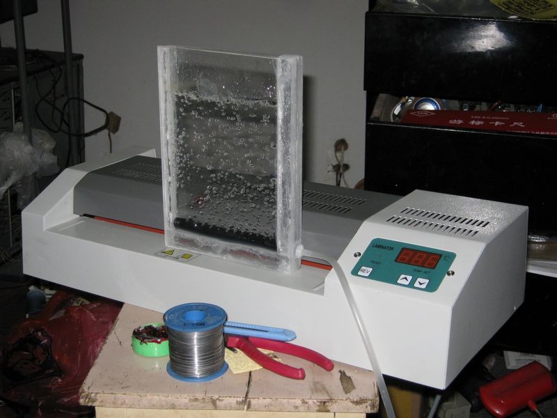

接下来说说气泡腐蚀箱吧
同样是向WXWS兄弟学的 原贴见http://www.ourdev.cn/bbs/bbs_content_all.jsp?bbs_sn=4035981
由此竟然成为好友,也是一种缘分

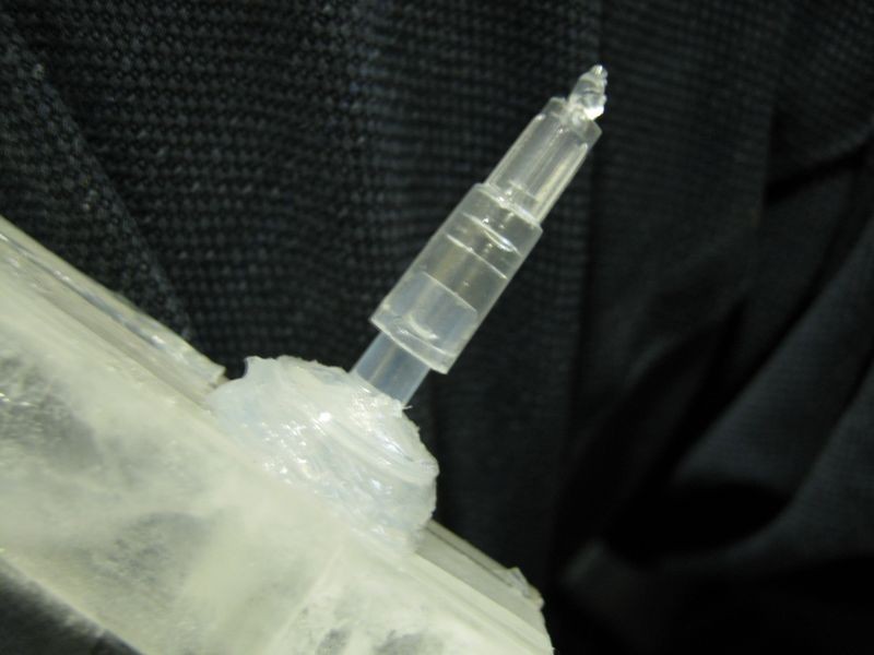

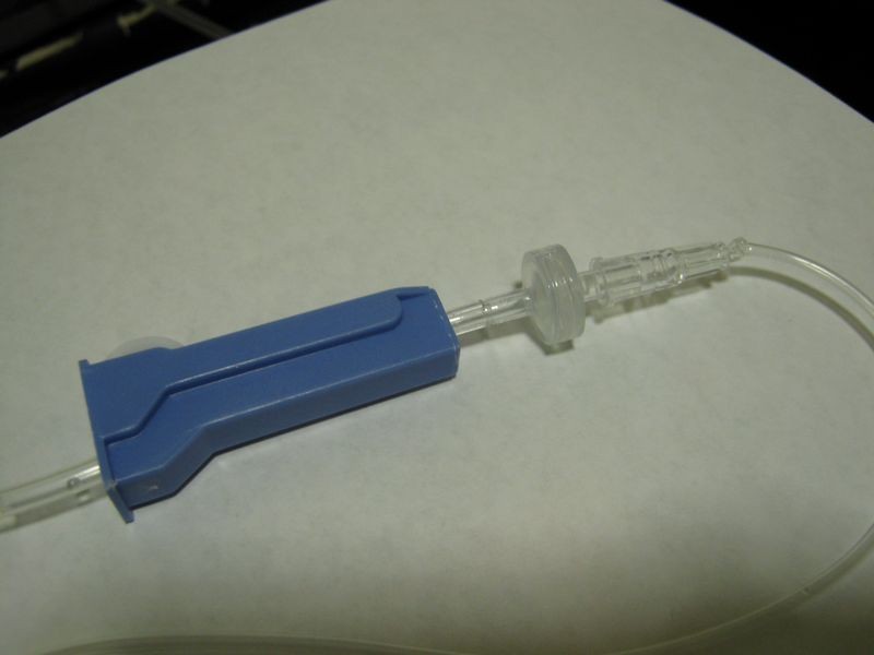

由于本地找不到雕刻机,我是纯手工做的,先用钩刀切开4M厚的亚克力板子,中间加厚部分用了三层,先把个三面采用丙酮胶合,最后一块侧板为了方便再调整,用了玻璃胶,同样采用鱼缸用的气泡管,进气口我是就地取材(家里开诊所的),用了注射管的接口,好处就是方便调整气压,平时可以把进气管堵起来,方便下次再用剩余的药液。
IMG_0737.jpg 用这东西控制气泡量还是很方便的。

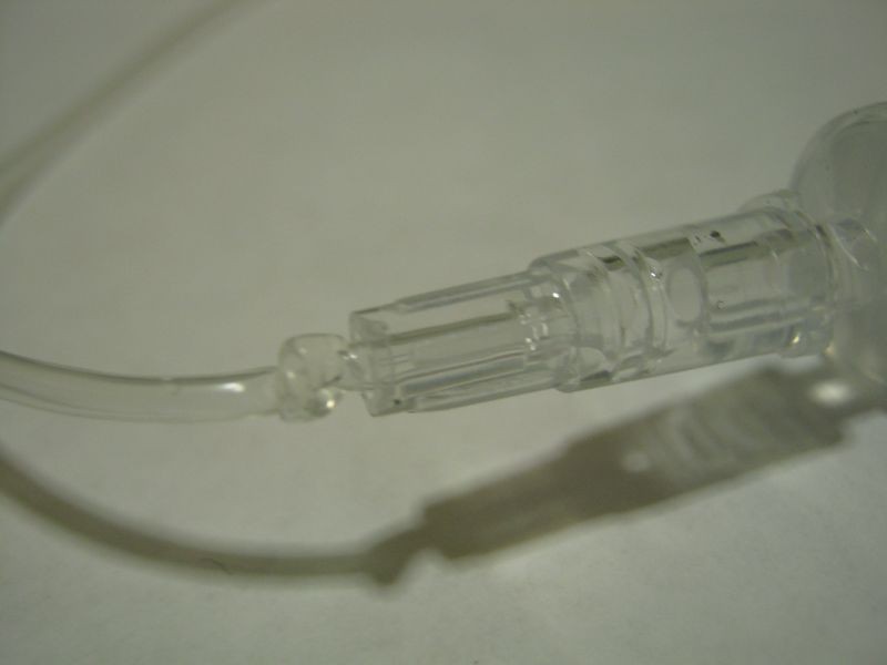

IMG_0739.jpg 针头部分打个结,剪去针头部分。
IMG_0741.jpg 想漏?门都没有
