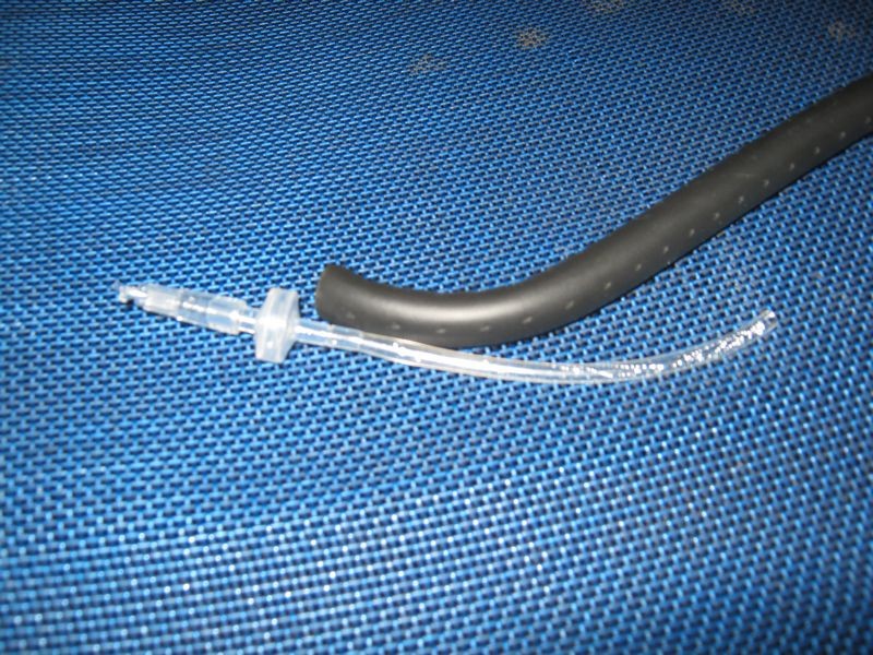

DIY做得很不错,先加个精,望LZ把细节说明下(如气泡出口的开孔等)。
 楼主| 发表于 2010-5-30 13:27 | 显示全部楼层
naffan 发表于 2010-5-30 13:21 https://www.yleee.com.cn/images/common/back.gif
    呵呵,没想到还给了个精
    纯手工,这里的中间层的有机玻璃短了一些,自然就成了一个孔了,没有去钻孔的
    气泡管用的是水族管买的那种成品,吊针管剪的长一点,放到气泡管里面,等于在气泡管中部加入了气压,有利于气泡的均匀,这点上面忘了说,在这补充一下吧
