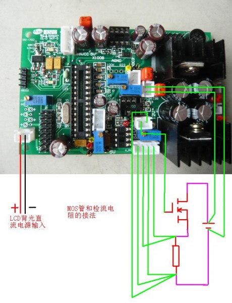

楼主: kakou
为了使M8电子负载的精度更高,重新画了PCB----安装照片(29楼上传了电路原理图)~~

 楼主| 发表于 2010-5-30 19:53 | 显示全部楼层
各接口的说明图示

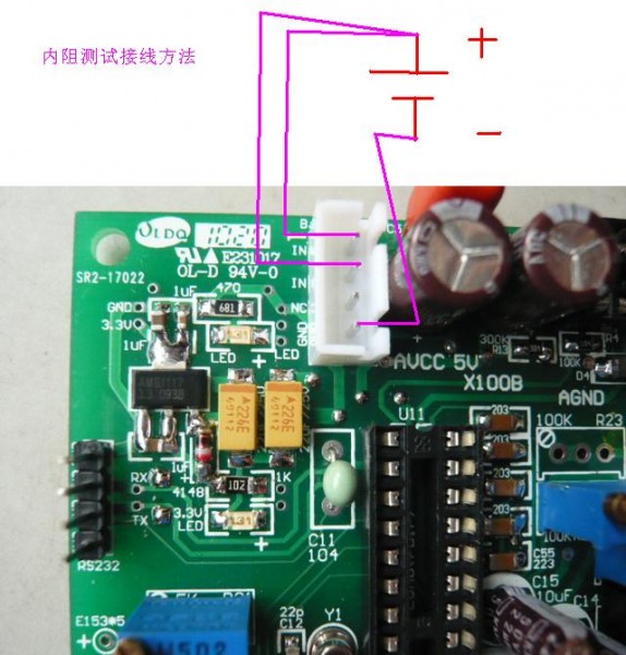

内阻测试的接法,估计效果不错,也需要实际验证。
MOS管驱动的N线接法,实际效果还没有测试。
交流输入是用于LCD的背光电源,同时也可以用于散热风扇电源。
12V的直流输出接口可以用于外部的电压电流表的电源。

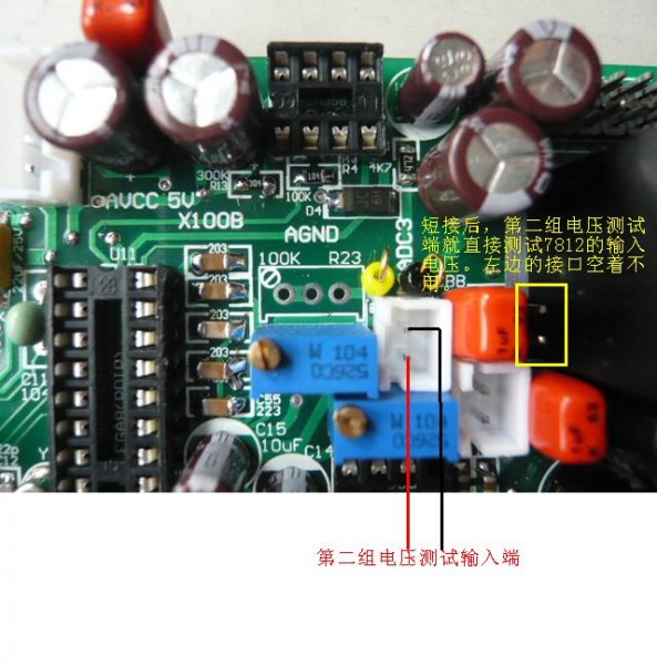

第二电压测试口,即方便测试7812的输入电压,也可以测试外接的第二电压

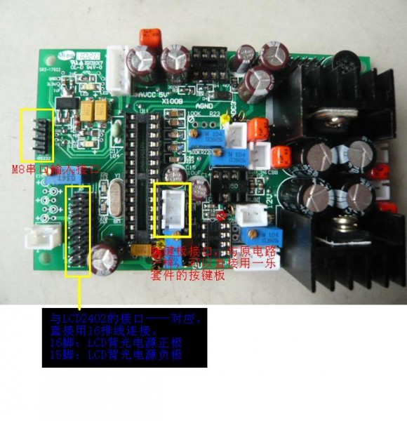

LCD接口是直接与2402对应的,可直接用16排线连接
16脚:LCD背光电源正极
15脚:LCD背光电源负极
为的调试,测试方便,PCB上加了测试点,方便后期调试。
358的5脚偏压电阻1M,需不需要接,要根据实际的实验来确定。

发表于 2010-5-30 20:11 | 显示全部楼层
那个153限流装哪去?为什么要用交流输入呢?
 楼主| 发表于 2010-5-30 20:28 | 显示全部楼层
wyf_china 发表于 2010-5-30 20:11 https://www.yleee.com.cn/images/common/back.gif
LCD恒流二极管上面有图,可以找找看看。
因为是LCD背光,还有散热风扇,不太需要非常稳定直流电源。
另外PCB没有多余的空间了,索性就用交流加简单的直流滤波了~~
发表于 2010-5-30 20:34 | 显示全部楼层
那里输入直流也能了吧?为什么不用一个电源供电呢?
