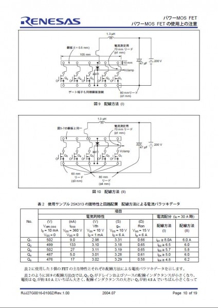

MOS管的并接方法~~~

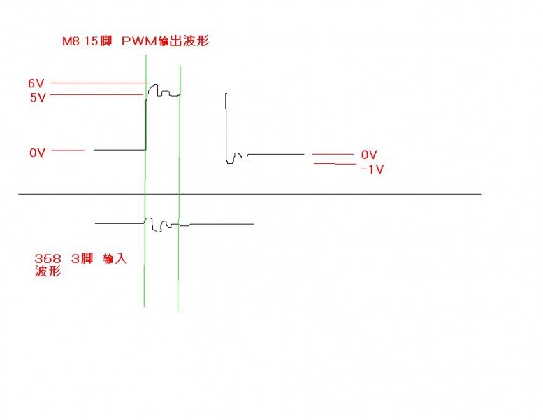

 楼主| 发表于 2010-6-3 09:46 | 显示全部楼层
回复 25# dradeng
    关于温漂的问题,还没测试~~但是昨天用示波器查看了一些测试点的波形,有点奇怪。
在M8的PWM输出端(15脚)连示波器,察看波形,结果发现上沿和下沿都有尖峰电压出现,最高+6V,最低-1V,
完全不明白怎么来的?6V和-1V如何而来的,M8电压5V,没有负电压,怎么会有高于5V和低于0V的电压出现?
自己分析原因
1,PCB板排版问题,引入噪音?      就算有噪音引入,也不会这么有规律吧???
2,RC整形电路中,RC参数不合适? 起到升压作用?
3,M8内部程序故意叠加此波形?    为了驱动和采样的精度?
(还有一个地方一直不明白,M8的14脚接入358的3脚,这个是啥作用的?)
经过RC整形,电阻分压后,PWM转换为电压,输入358的3脚,此时3脚的波形也随PWM的尖峰电压波形的变化而变化,
觉得这个尖峰电压的变化也会引起MOS管驱动的不稳定。
不知道那位高人给与指点指点。如果PWM输出端加入74HC14整形,会不会好很多。
终于发现,不是板子的问题,是接入示波器时,引入的外部噪音。
但如测试358的各输入点,MOS管驱动,波形都非常不错,波动5~6mv左右。

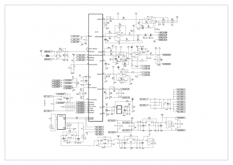

 楼主| 发表于 2010-6-3 14:35 | 显示全部楼层
画了电路图,因为用的不是通常的电路图软件,所以看起来有点不习惯。
请了无锡风老师帮忙画通常的电路图~~~在此表示衷心地感谢~~~
M8main20100603.pdf (109.4 KB, 下载次数: 714)
注:图中有“()”部分的元件,未被设计到此次的PCB板中
