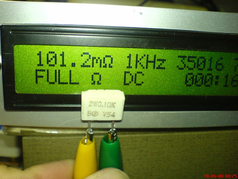

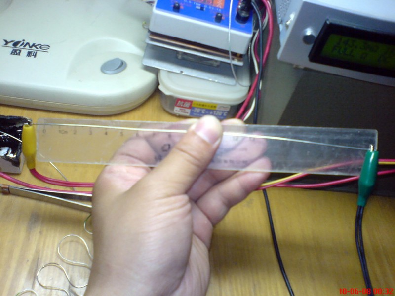

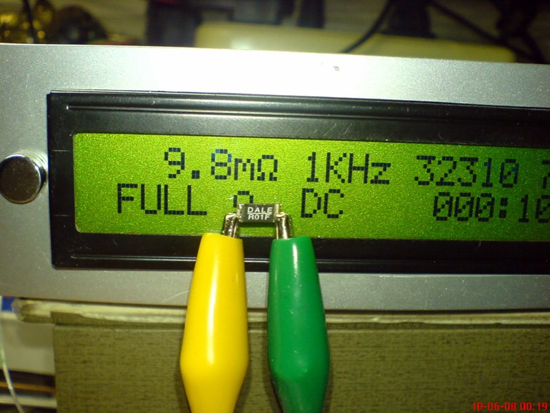

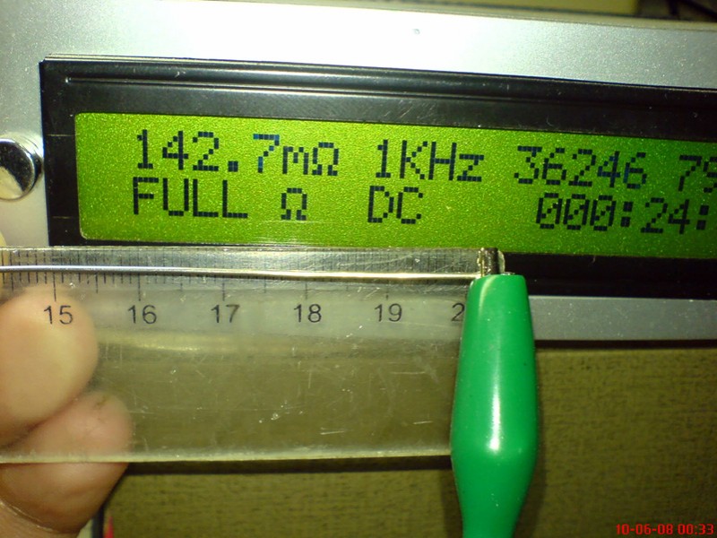

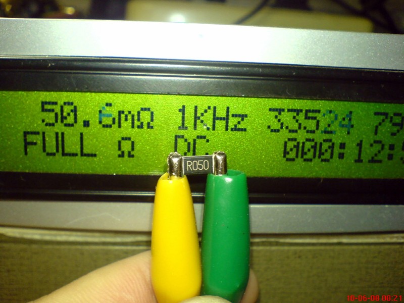

测试结果参考如下:
交流内阻测试的读数上下有个2mO左右的变化,在比较稳定的时候拍的
200mm长的电阻
不过测试过的这2中样品正好一个是负温飘、一个正温飘,把2种长度差不多的串起来做了个电阻
试了下,互相补偿后温飘极小了,几乎纹丝不动
