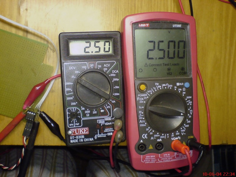

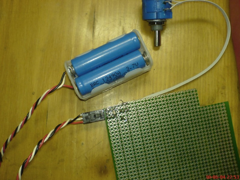

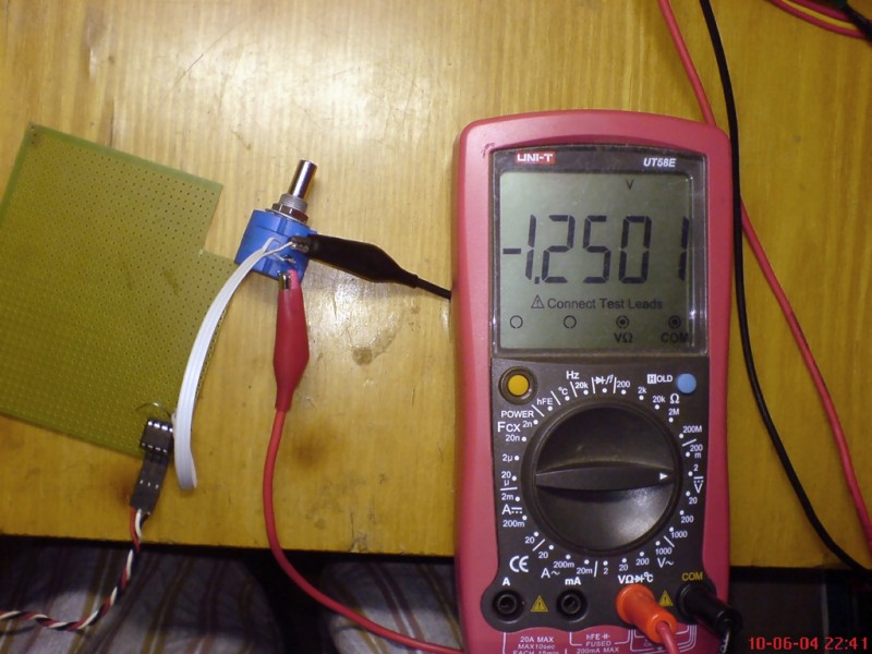

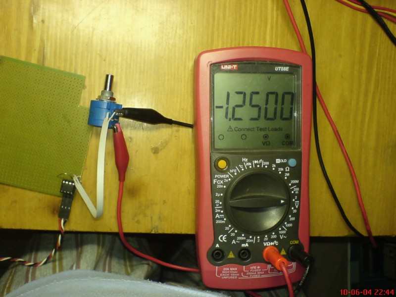

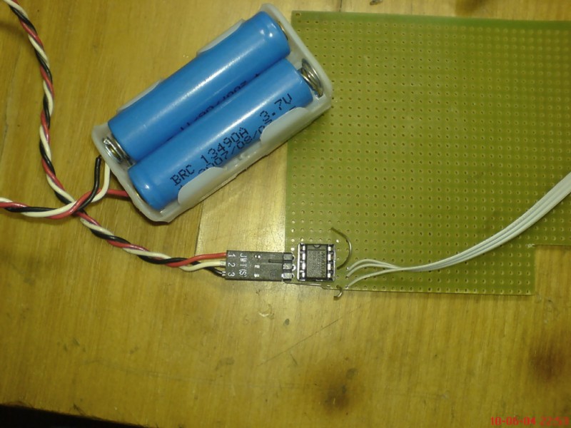

工欲善其事,必先利其器,
今天刚收到申请的电压基准芯片,正好可以用来先校下表,再测康铜丝就更有准头些了
申请的是 6134 10V 和 6325  2.5V 基准,6134是贴片封装,现在有懒得去弄PCB
再说测康铜丝得用低量程,就直接洞洞板了个简单的基准电路临时用用,
为了输出更稳定些,用4串锂电供电了,正好用上王老板的电池:
4位半的UT58E差别在1个字左右,在2.500~2.501之间变化,
用了八、九年的830B竟然也蛮准的,不敢我这个830B只在春夏秋三季准,
冬天温度低就读数变小2个字左右,温度稳定性不行:

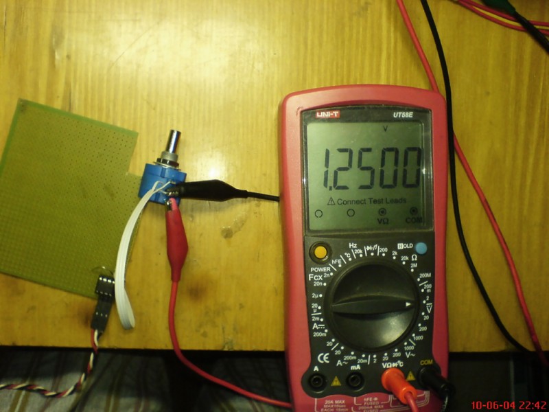

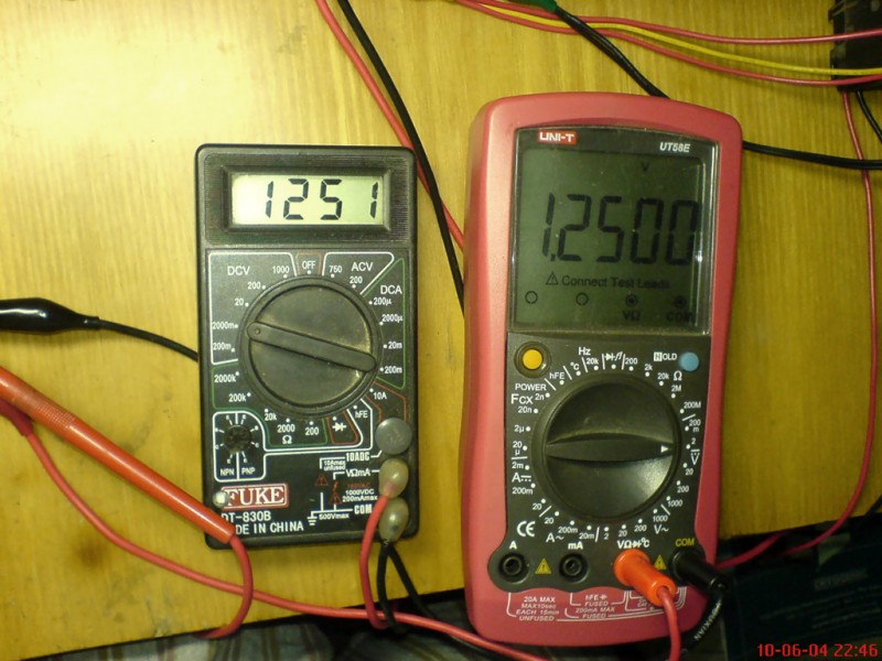

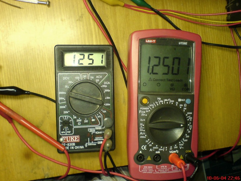

2V没法校,就加了个5K(手头没更小阻值的了)的多圈电位器DIY了个1.25V基准,
很小心的跳到2分压值一致,最后校的2V档读数差别也在1个字以内:
看来表的精度还可以,就不动手术了。

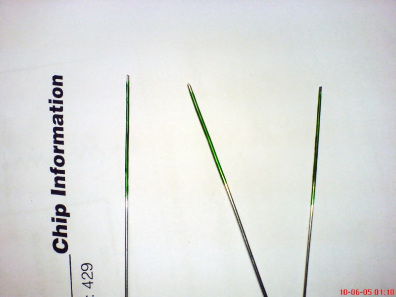

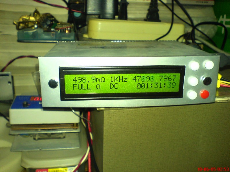

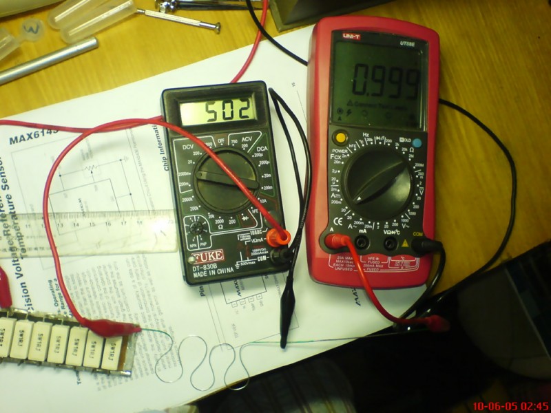

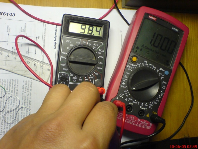

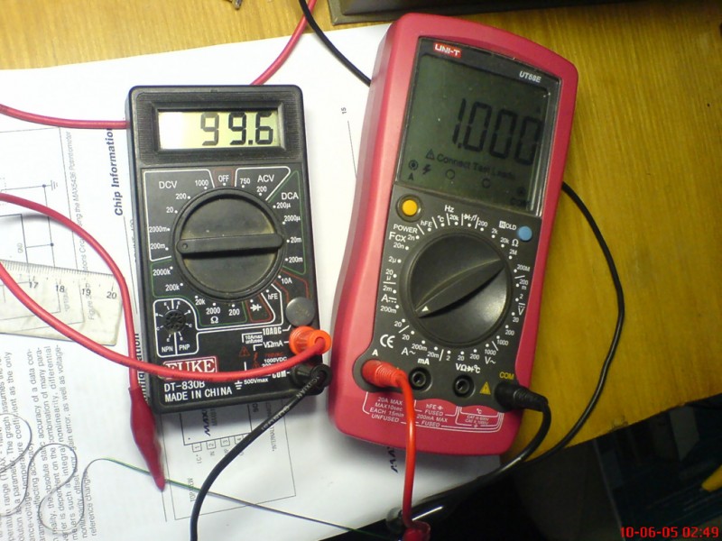

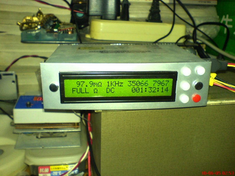

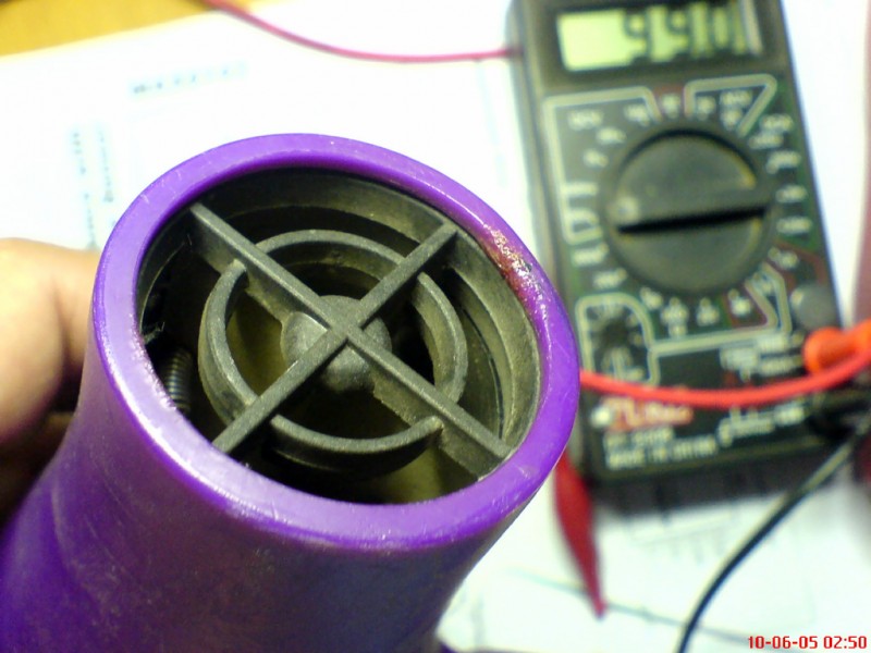

打算先测试下前段时间买的0.8mm 和 0.6mm 的两种康铜丝,单价5.9元买的
就做了2个康铜丝电阻:100毫欧(0.8mm)、500毫欧(0.6mm)
1、为使测量更加准确,减小接触电阻误差,两端都用感光绿油做了绝缘阻焊,露出的两端上满焊锡;
    逐渐刮掉绿油并上锡,直至得到想要阻值,阻值用伏安法测量得到,
2、电源用的GY5210模拟电路线性稳压电源,2康铜丝锡焊串联,再串6欧水泥电阻、电流表,
    电流精确调整稳定到1.000A,再分别测2康铜丝的压降(830B比UT58E读数高1~2个字)
    得出室温的压降(电阻)
3、再用电吹风加热康铜丝,得出高温态的压降(电阻),以此来对比康铜丝的温飘;
4、为升高电吹风出口温度,用手堵住减小了进风量,加热后康铜丝很烫;
有图有真相:
处理好的康铜丝:

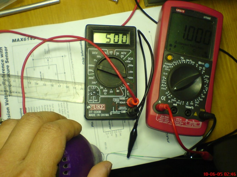

500毫欧康铜丝(0.6mm)常温(读数再501~502之间跳动):
500毫欧康铜丝(0.6mm)高温
2000mV变化了最大2mV:
100毫欧康铜丝(0.8mm)常温
实际应该是99毫欧(830B读数偏高一点):
100毫欧康铜丝(0.8mm)高温
200mV档变化了最大1.2mV:
这个温飘的测试结果如何?有经验的来说说,我不知道这样的康铜丝性能是否合格,
电吹风一直工作到自动保护,出口已经烤糊,温度未知:
最后用M8负载测的内阻读数:
当时M8负载的校准是随便找了个水泥电阻用伏安法测出电阻校准的,看来精度还不错
