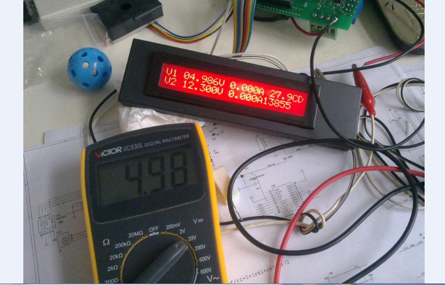

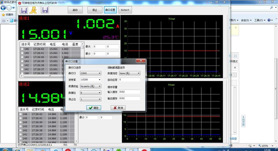

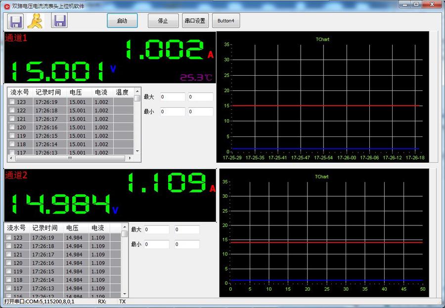

上图
modbus  rtu的协议
串口发送:01 03 00 00 00 08 44 0C
返回:01 03 16 3A 99 03 EA 3A 88 04 55 01 22 01 33 01 44 01 55 B6 68
参照返回格式暂时只有前面 数据有用,后面预留的
QQ图片20140414172610.jpg QQ图片20140414172630.jpg QQ图片20140414172652.jpg QQ图片20140414172708.jpg
软件  4m 传不了,等完善后发布吧
