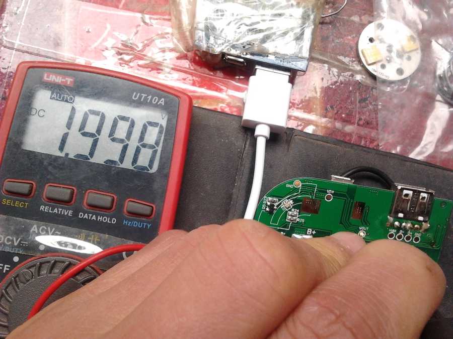

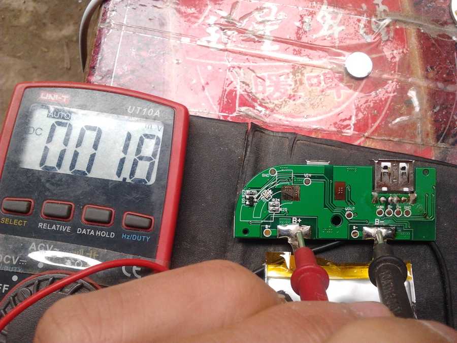

电池电压只有1.8mV,把电源调到4.2V,直接给电池充电,是自做的LM338电源,电流4A多啊,没敢充时间长,就几秒钟。
再测电压到2V了,就可以从输入口那里充电了,电压慢慢升高。

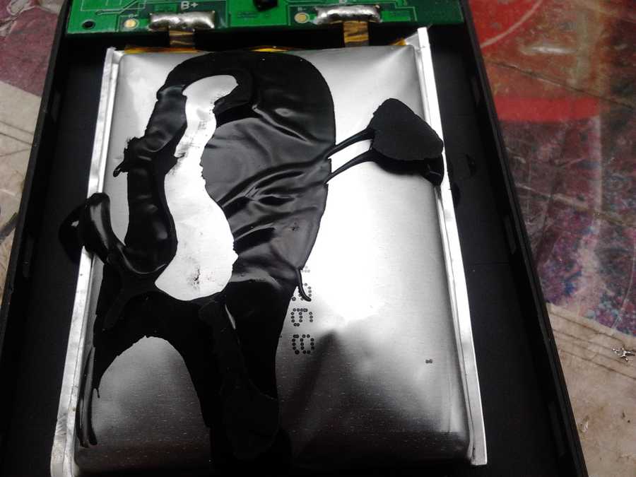

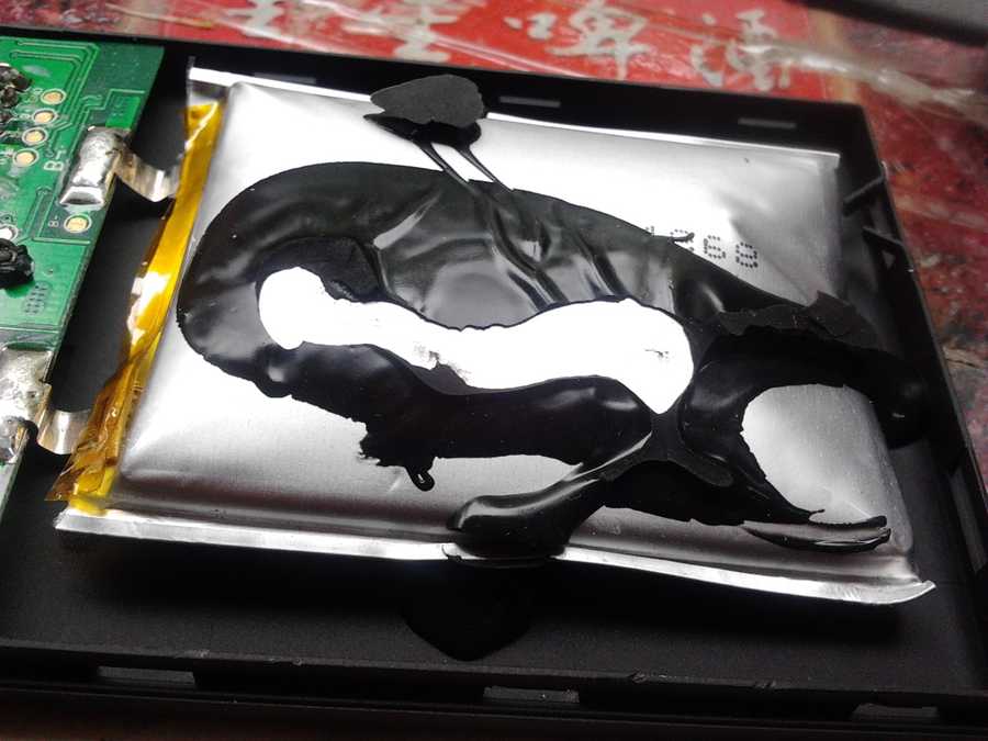

 楼主| 发表于 2014-4-21 14:11 来自手机 | 显示全部楼层
这个鼓的厉害,不敢充了
发表于 2014-4-21 15:20 | 显示全部楼层
可以用热风枪加热一边的LED,然后掉转180度就变成并联了
 楼主| 发表于 2014-4-21 15:23 来自手机 | 显示全部楼层
deffice 发表于 2014-4-21 13:59
我的两天到了!不知道有没有办法不敲开,可以让他正常使用 买俩就俩
可以不撬开,在后面科乐思的‘乐’和高容量移动电池的‘电’处钻2孔,
乐处接电源正极
电处接电源负极
充电一会儿(如果使用锂电池充电器充电更好),然后就可以外插充电器充电了,刚开始红绿灯一起亮,这时充电电流只有几十ma,等一会只有红色亮,这时充电电流就达到400多ma了。
