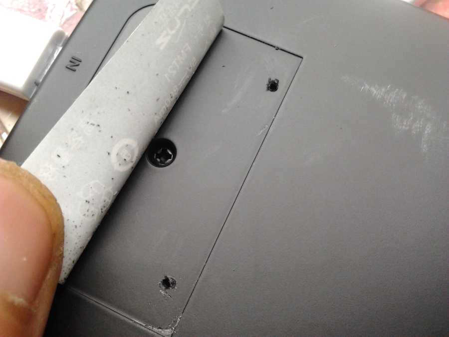

把贴纸揭开,下面钻孔,注意别钻的太深钻到电池极片了。
这样可以不破坏外观

拆开是很容易的事,又不是超声波的,只是卡扣,用指甲就能无损打开,为什么还非要钻孔呢?
实在是服了LZ了,每次都是好东西没有搞出个好样来

非常好开标签那里中间个螺丝,然后压四边往里一推就开了,双面胶要自己想办法用刀划开了

主要是里面的胶沾的太结实。
里面的固胶是沾电池,沾电源就一块双面胶,你没用螺丝自然只能暴力拆了  发表于 2014-4-22 10:49
