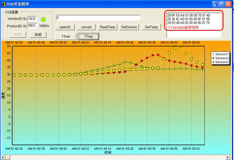

 楼主| 发表于 2010-8-3 13:18 | 显示全部楼层
昨天晚上写了个DS18B20的温度测试程序,使用   by Martin Thomas  http://www.siwawi.arubi.uni-kl.de/avr-projects 的代码库。能够一线读取最多5个DS18B20。
先上图,手上只有3片DS18B20。所以只做了3个曲线。
烙铁分别触碰DS18B20的温度效果图
代码还有很多地方需要修改。
准备加个24C16和DS1302实现离线温度记录仪
