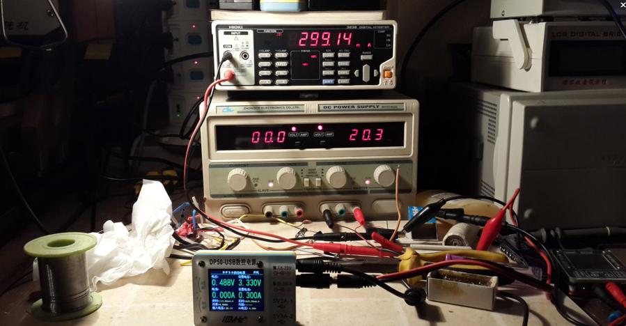

DP50-2USB 实际输出电压和设置电压一致,但显示电压不正确,是校准问题?

发表于 2014-5-4 22:23 | 显示全部楼层
那至少应该电压显示是正确的,如果还不行,请切换到输入电压模式,看看电源好坏,这个也正常的话,除了主3R33级输出电容外,就没有了。
发表于 2014-5-4 22:26 | 显示全部楼层
空载有电流显示不?来张照片看看!
 楼主| 发表于 2014-5-4 22:51 | 显示全部楼层
铃兰花匠 发表于 2014-5-4 22:26
空载有电流显示不?来张照片看看!
 楼主| 发表于 2014-5-4 22:55 | 显示全部楼层
空载有电流显示不?来张照片看看!
空载有电流在乱跳
发表于 2014-5-4 22:58 | 显示全部楼层
是不是没校准好啊,把USB电流当主输出电流了
发表于 2014-5-4 23:21 | 显示全部楼层
jesen_2010 发表于 2014-5-4 22:55
空载有电流在乱跳
如楼上所说,你内部的线接错了,本是USB2的线接到了主输出上了。纠正过来应该就好了。
 楼主| 发表于 2014-5-4 23:24 | 显示全部楼层
空载有电流显示不?来张照片看看!
已搞定,重复检查,发现下图中PA0管脚没什么焊锡,和别的管脚上了锡的有点不一样,但是测试通断时,又是和LM358的+输入端是通的,可能是由于本来是虚焊,测试时表笔压上去又通了,所以感觉没问题。不容易察觉啊,谢谢各位咯 QQ截图20140503132334.jpg
