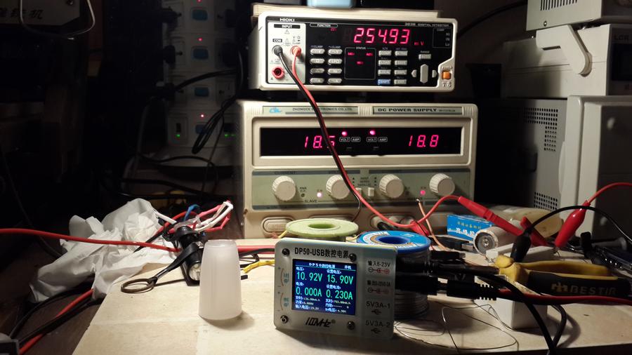

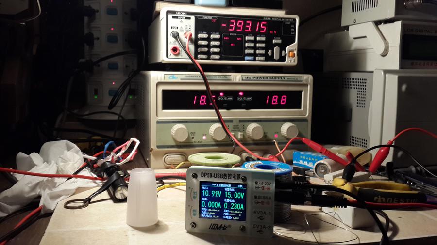

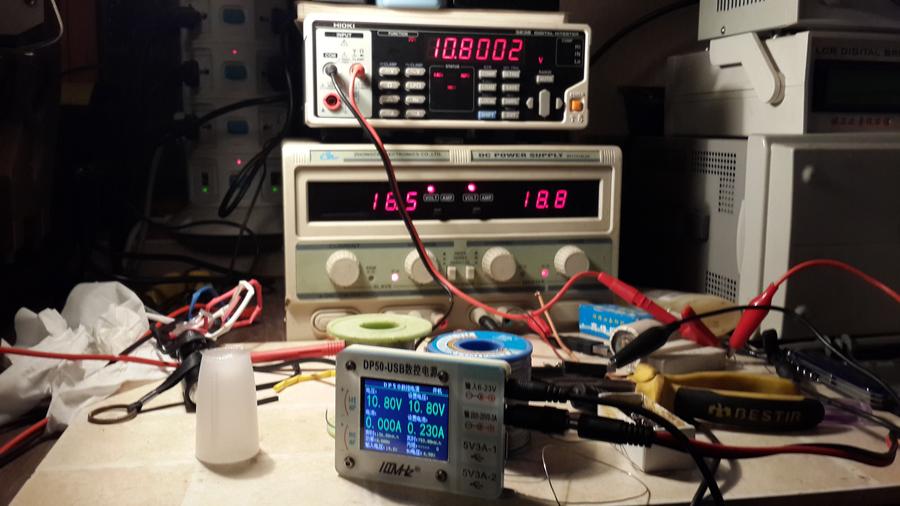

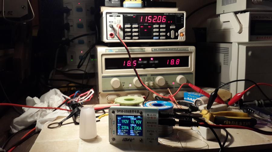

不带负载时,电压显示和电压表测出来的值一致。接上负载后,DP50电流输出值,显示值和实测值一致,但是此时电压显示值和电压表实测值有30MV左右差距。断开负载后,电压不回调,如图。要把设置电压调到刚才显示值以下,显示值才重新更新。
带上负载时 电流值正确,电压值 DP50显示的和万用表实测值有出入
继续下调电压设定值
只有当把设定值设为比DP50显示的电压值低时,才重新更新

发表于 2014-5-5 07:43 | 显示全部楼层
这个很正常,开关电源对于彻底的0负载会有一定降压的,稍接一点就好,这也是很多开关电源次级总是要接一个2w电阻的原因,接上负载会在瞬间到达指定值
