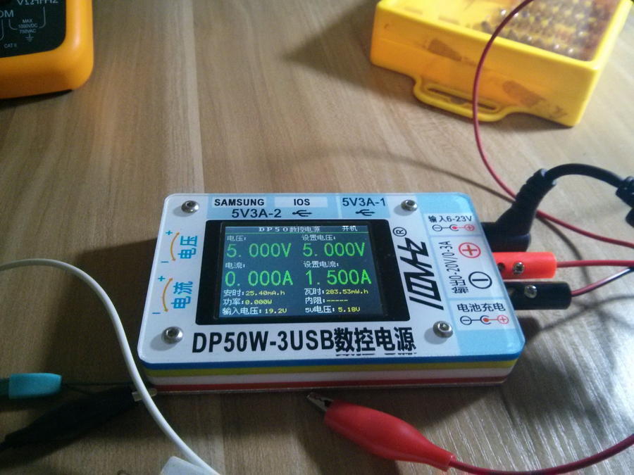

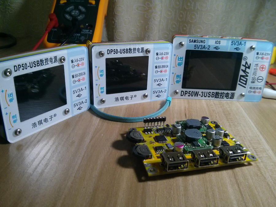

第一套DP50W在升级的时候不知道怎么弄的把STM32烧掉了,RST引脚一直为低电,把RST引脚从PCB上挑开之后,直接测量PCB上RST引脚焊盘为高电,测量STM32上RST引脚为低电,坏掉了。。。
重新购一套不带外壳套件,终于能用了。
AP哥,我之前有两部DP50,优惠券可以申请两张么。。。
那个STM32坏掉的主板,有要的同学么?可不可以折价收了呢?除了STM32,其它部分应该无损坏
IMG_20140504_211705.jpg 勉强算是复活的DP50W吧。。。
IMG_20140504_211833.jpg 合影。。。前面的那片板子AP哥可不可以换主控啊

你这个找AP再买片MCU不就行了?
你买是售后,别人是买不到的

其实你这个如果只是MCU坏了的话,买一颗STM32F100CB换上去就行了,5块多一点
