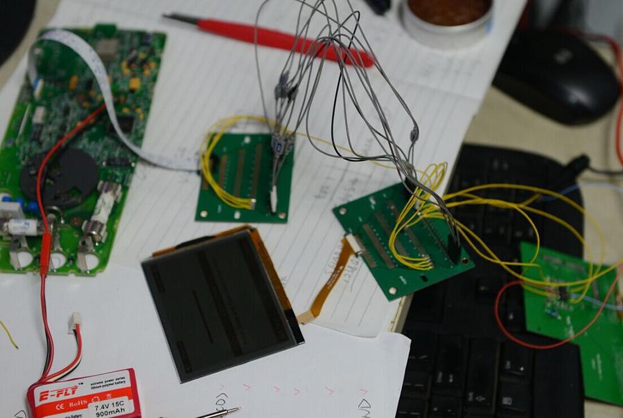

! j6 g, a1 t! G自从在矿坛收了块fluke289主板,就一直想找块代用320240液晶屏接上用。; Y7 X- f4 q( @7 f; P
期间漫漫血泪史啊,289主板搞挂一块,液晶屏买了好几种,每次以为没问题了接上还是不行。' H: c. @( A' _  h( y
最新的进展是拆了lcd控制模块的处理器,通过测量接口与lcd处理器,把接口定义分析出来了。同时用逻辑分析仪抓出几行数据,写了个简陋的程序将图像复原,因为逻辑分析仪比较低端,抓出的数据有失真,但是可以大致看到是没问题的,按这个定义接屏幕,无法正常显示。
" t2 }& N( G' M- R大家分析分析啥原因?, s6 ^4 Y4 d: f  n
或者有谁给个逻辑分析仪抓出的正常数据看看?包括flm,lp,sck,d0-3,谢谢!  v. V& I! d2 P. o2 o# }
- h% t; f+ i. Z* @3 R! L( t图片上半部分是用逻辑分析仪抓出数据后恢复的;下面是用红外截出的屏幕,可以确认接口是没有问题的:6 f; }5 J4 l3 Y/ E
6 D' P1 V! S5 I- l" i3 L2 w" [: I" t1 x1 h: }7 d+ Q* m9 L
已经突破性进展,目前不完美,验证完善中:2 y$ m  ^* R* {+ X. n* p; J$ M6 t
6 t5 h. Y1 H( o$ Z$ _) h- t7 g

按照楼主分析的接口定义!基本看出属于不带控制器的LCD,一般就是要找出I/O的四根数据线,行及场同步,时钟,一般数据线在8根线左右!你可以参考我之前的320*240LCD驱动资料,我用了14根线FLM+LOCLK+M+SHCLK+DATA1+DATA2+DATA3+DATA4+DISP+VCC+VEE+GND+GND+LED=14 I/O

 楼主| 发表于 2014-5-19 09:42 | 显示全部楼层
wanjinjie 发表于 2014-5-19 08:44
0 F' Z: b9 p, q% C  I按照楼主分析的接口定义!基本看出属于不带控制器的LCD,一般就是要找出I/O的四根数据线,行及场同步,时钟 ...
/ V* X, M% j9 |. \0 T- e2 o% `
根据用逻辑分析仪截取的数据,帧信号、行信号、时钟信号及D0-D3是没问题的,至少从数据上看是对的,只是不知道对频率有没有要求。$ _! B4 @4 L( f/ e, u
现在按这个定义接了几块屏,显示都有问题。/ j& q7 a* E- [. o9 e7 T
) T9 A, g6 z/ c. R
; I4 {+ h% n, V* X2 D) R. n
发表于 2014-5-19 13:45 | 显示全部楼层
不同的屏控制是不同的!虽然都是不带控制器的屏!但是像素点扫描还是有IC控制的!不同的扫描IC出来的图像完全是不一样的额!你找到原来的屏的扫描IC资料对应找屏
 楼主| 发表于 2014-5-19 14:07 | 显示全部楼层
wanjinjie 发表于 2014-5-19 13:45! Q5 w% _: l- T$ n
不同的屏控制是不同的!虽然都是不带控制器的屏!但是像素点扫描还是有IC控制的!不同的扫描IC出来的图像完 ...
: X; h3 T% h0 e1 F) W0 |' C/ j  e原本是飞思卡尔的处理器,带LCD控制器。
, o: ^3 _5 }2 l3 V我用程序根据数据线恢复的数据恢复出显示,说明289主板输出的LCD信号是正常信号。3 {0 j% z/ x! P' d4 ~( {
, t- Z3 ^9 c0 `5 J
4位无控制器黑白屏的接口应该是兼容的吧?  r$ j( ^2 a5 x7 U+ S
3 M. C. s2 N+ t+ B3 o! ~. u6 h

发表于 2014-5-19 15:18 | 显示全部楼层
起子 发表于 2014-5-19 09:42
2 {% A5 {5 z; G! u0 Y6 r- {8 [根据用逻辑分析仪截取的数据,帧信号、行信号、时钟信号及D0-D3是没问题的,至少从数据上看是对的,只是 ...
! W  i( }  J4 S7 \; V" g起子,这个图感觉是2行字重叠显示了!感觉离真相不远了
+ b6 V6 k  K! F" J; i! ]
 楼主| 发表于 2014-5-19 15:42 | 显示全部楼层
chengtao 发表于 2014-5-19 15:18; `. l5 ~! E- M- [4 l1 E! A
2 q' A; C' k: g9 {不是重叠,感觉是逻辑分析仪抓的数据有问题。8 Q0 r' O5 L1 g2 T/ T2 Q
另外一个采样率下抓的数据,恢复的图形效果好得多,改天上图
