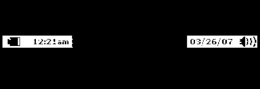

; b) H3 @$ u9 v基本确定FLM/LP/CLK/D0-D3的数据接口是没问题的,只是不清楚和频率有关系不。
- k( W4 R2 Z( T' P. A7 p我试过一块自带负压和偏压的屏幕,只需要以上7根线输入就行,也无法正常显示。
, m, b/ p# j# h今天刚拿到另外一块屏幕,偏压比和电路上测量的类似,晚上回去试试。
& I7 A& `2 n: b6 M
* U  V4 e& K" r这个是另一个采样率下取出的数据绘制的,效果好很多,说明数据是没问题的:' F* I! X6 M  C* X
截图-2.jpg . }" H1 v$ i2 M2 j) O! e/ J& ?+ {& R

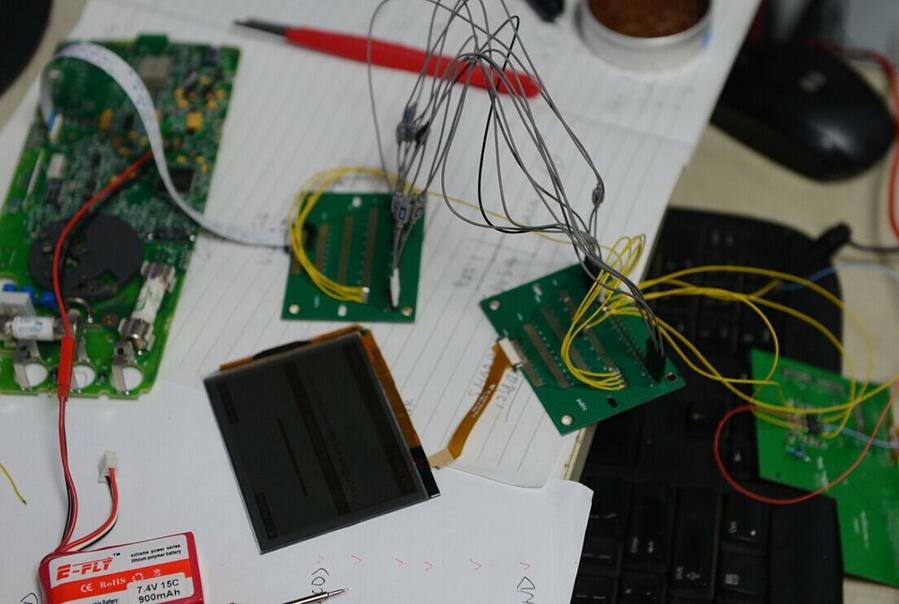

目前已经取得突破性进展,但是还不完善,验证完善中:
& v. G  Q* W& t# B* s3 Y( N 289代用.jpg : _5 `5 y( w3 C- [: v9 ?# D1 j

最近没啥进展,原理验证成功了。' U* N: B$ w8 C( I
但是因为手头一块289主板挂了没搞好,一块287主板要校准,一直没心思搞+ R2 R6 c1 I$ Z2 \! j
