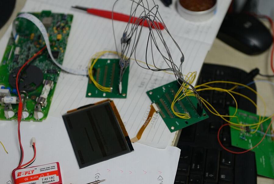

最近一直折腾fluke289的代用320240液晶屏,大家进来看看,集思广益

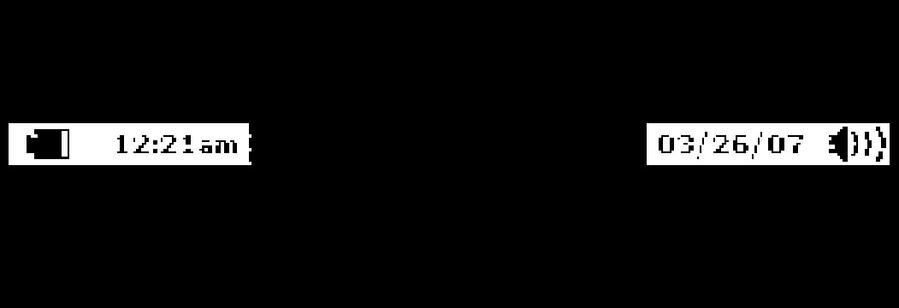

( c0 N: L$ \4 ~6 A2 K' I5 M基本确定FLM/LP/CLK/D0-D3的数据接口是没问题的,只是不清楚和频率有关系不。
8 y' T! g+ b" |9 [我试过一块自带负压和偏压的屏幕,只需要以上7根线输入就行,也无法正常显示。
# ?& W5 ^% p6 L今天刚拿到另外一块屏幕,偏压比和电路上测量的类似,晚上回去试试。
9 M! d4 A# j0 W$ s' s+ O( x, _% [6 D. e
这个是另一个采样率下取出的数据绘制的,效果好很多,说明数据是没问题的:" W. u7 g, A8 C+ L0 e
5 H! n# G6 j# z
+ U" z! d) p  f- H2 A+ O: b2 T

出来的效果不好描述,晚上拍照上图,是完全不可用。

 楼主| 发表于 2014-5-22 00:20 | 显示全部楼层
目前已经取得突破性进展,但是还不完善,验证完善中:# m, S! M. x0 B) p

 楼主| 发表于 2014-10-21 14:05 | 显示全部楼层
chengtao 发表于 2014-9-28 08:41
3 E& }; D  k) T2 Y& B# g起子,最近有进展没有啊?
; S2 Q8 e2 F! [$ L* E' S; l
最近没啥进展,原理验证成功了。$ g# }6 e' Z7 @+ o0 i4 I3 W$ ^/ N4 [. y
但是因为手头一块289主板挂了没搞好,一块287主板要校准,一直没心思搞
