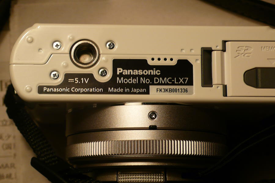

      如果对焦没有问题,这将是一次满意的购物。由于第一次购买水货相机,对水货相机质量状况的看法因为这一次经历而变得不确定(本以为真正原装正品的水货应该不错),当然也可能是水货刷机过程中出的问题。
      发上本次购买相机标识照片,也许内行人会有说道。
发表于 2014-5-22 10:53 | 显示全部楼层
szwang 发表于 2014-5-22 10:03
如果对焦没有问题,这将是一次满意的购物。由于第一次购买水货相机,对水货相机质量状况的看法因为这 ...
最好进工厂模式查看,一区对角不大用 跟踪对焦俺的会跑焦,不过能合焦,怀疑你那个镜头动作部分有移位
