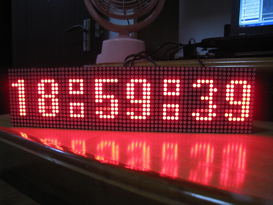

我试着在A那加了个上拉电阻后,屏幕显示正常了。哈哈!谢谢版主的指导。另外一块屏幕可能被我搞短路了,有些行常亮了(亮度低些)如图所示,不知道是哪种管烧了呢?版主给个提示吧。谢谢
发表于 2014-5-25 21:45 | 显示全部楼层
molywang 发表于 2014-5-25 21:40
我试着在A那加了个上拉电阻后,屏幕显示正常了。哈哈!谢谢版主的指导。另外一块屏幕可能被我搞短路了, ...
试着替换下微亮那行的138和三极管(MOS管)。
