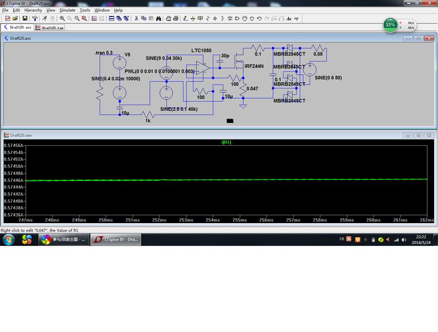

详聊一下啊,可以加QQ号(论坛ID)要是你有高位(6位以上)电流表帮我标定一下自制电流基准送你一个都行。要不然现在只能出散件.......
还有那个基准里LM399是分压到1v使用的,1v被各种屏蔽,经过缓冲运放然后给2410和DAC做基准。dac调节LT1050做的可调恒流源,恒流源的检流电阻被精确恒温到80度左右。
理论上误差只存在于线路噪声和检流电阻的线路和时间漂移,dac作用只是控制输出数档电流,误差可以被2410消除。
设计时带入被二级滤波后的DAC噪声和电源的噪声然后短路恒流8A误差10μA以内,功率级供电是3v多的50Hz交流,滤波电容0.1F
仿真图,供电滤波电容没加,供电模拟电源纹波,+9v供电40μv纹波(lt1963),-2.5v供电100μv纹波(lm337)。功率级供电那里0.1是线阻,0.047是检流电阻,电路主要精度靠那个检流电阻
最左面那个电源是dac,看芯片手册说有最大20μv噪声,感觉dac不好是很好,加了两次滤波满意了(有0.3s的延迟......不过不重要),虽然会有漂移不过AD会给补偿回来,还有这里比较考就靠PCB布线。

发表于 2014-5-24 22:49 | 显示全部楼层
找精密电阻,用你的多位表量电压来推算电流。
10V内任意电压产生,好像手电论坛有个washu一直在做,也是类似原理。
发表于 2014-5-24 23:20 | 显示全部楼层
384065902 发表于 2014-5-24 22:33
详聊一下啊,可以加QQ号(论坛ID)要是你有高位(6位以上)电流表帮我标定一下自制电流基准送你一 ...
下面的哥们说的方式可以考虑下 ,用精密电阻测量电压的方式,大电流的高位表不多见,再就是找washu,他用399做了个电压发生器9电压源),10v以内编程输出,还弄了个恒流源,你可以去38度看看,我是菜鸟 ,只是对这些感兴趣,为了弄他的那个电压发生器弄的399什么的
