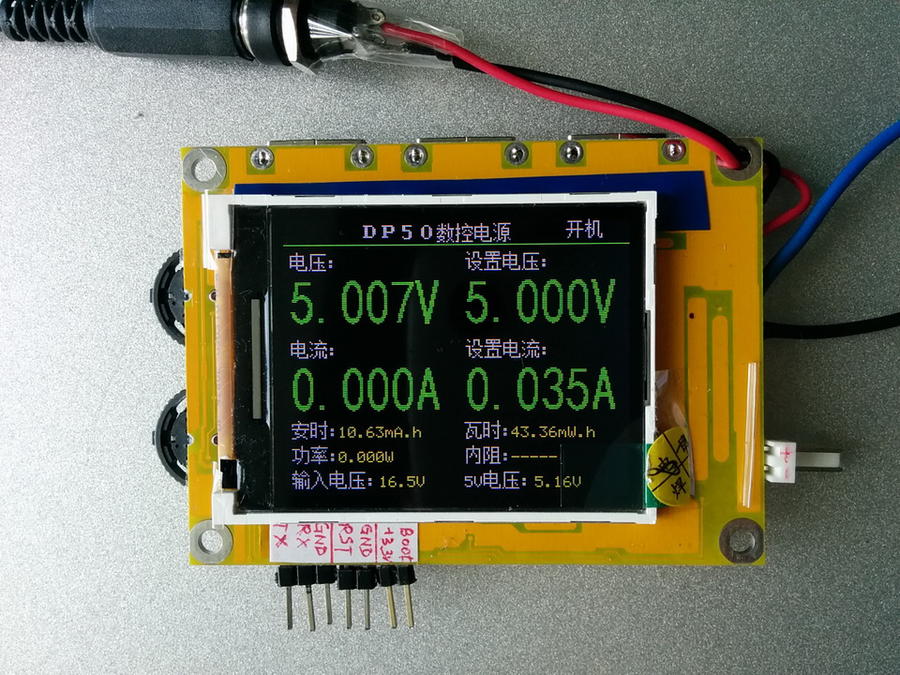

我的DP50W-3USB 已升级固件v1.8 ,也成功调校好电压电流。尝试试验DP50W的各种功能。

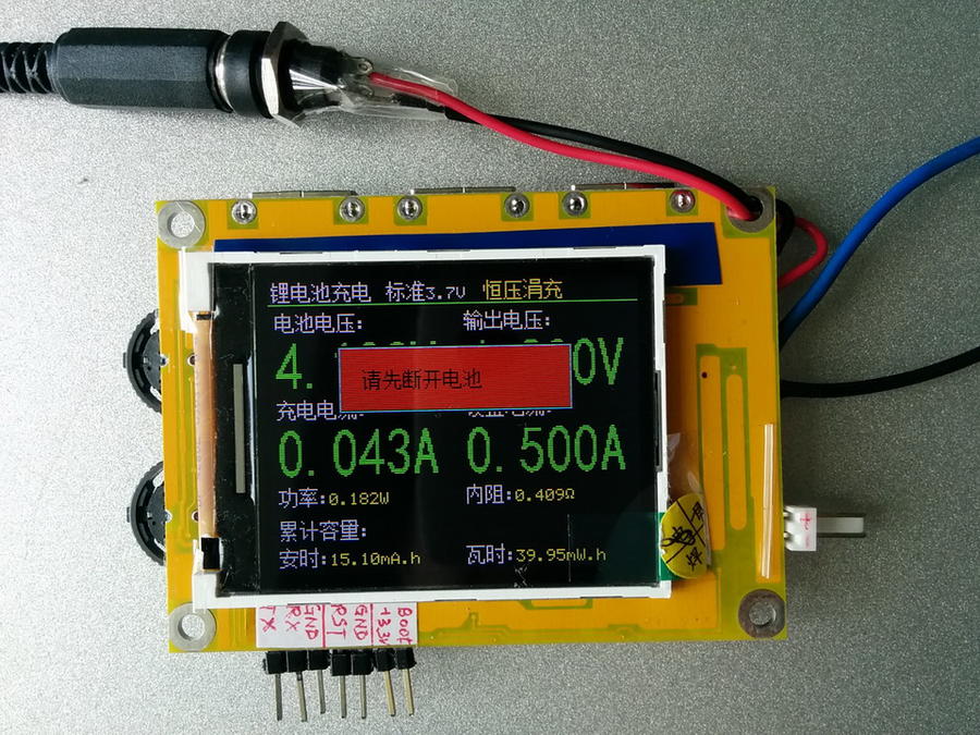

直按电流拨盘开关时只显示<请先断开电池>,但即使拔走电池,电池电压仍显示4.18V (充满转涓流)
充电电流显示44mA。所以程序无法返回菜单。此时按电压拨盘开关并没反应,拔除主供电源再接回重启都没用。
由于没法返回主菜单,我只好重刷固件v1.8。
刷好固件后再试第二次的锂电充电功能,但仍旧是同样情况。
我尝试把板子上锂电充电输出的电容(25V 47uF)短路释放余电,但仍没法清除电池电压显示的4.18V。所以没法返回菜单。
这次把电源拔开,断电了约30分钟,再插电启动才发觉<电池电压>显示为0V,这时才能返回主菜单!
为什么不能中途停止锂电充电,断开电池转用其它功能?
不知到这是程序的问题还是我独有的"功能"。

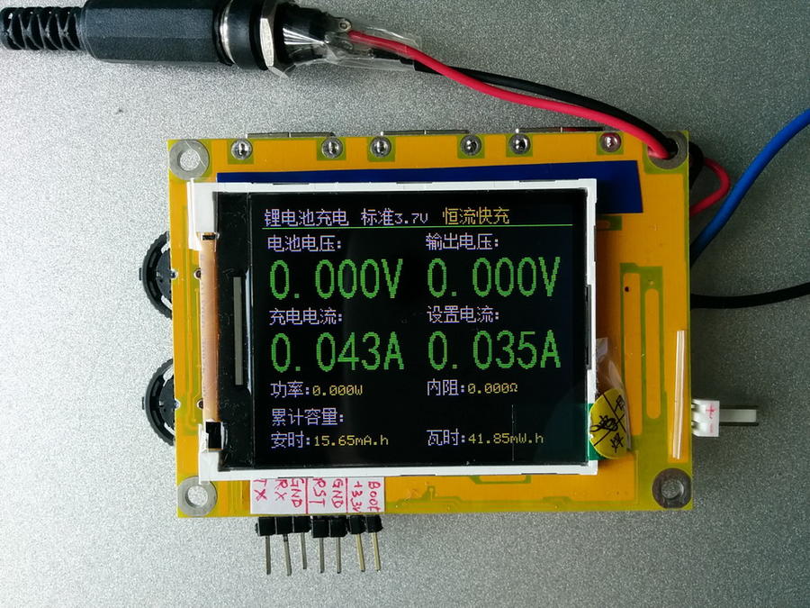

谢谢各位的指导。
我继续测试锂电充电的功能。

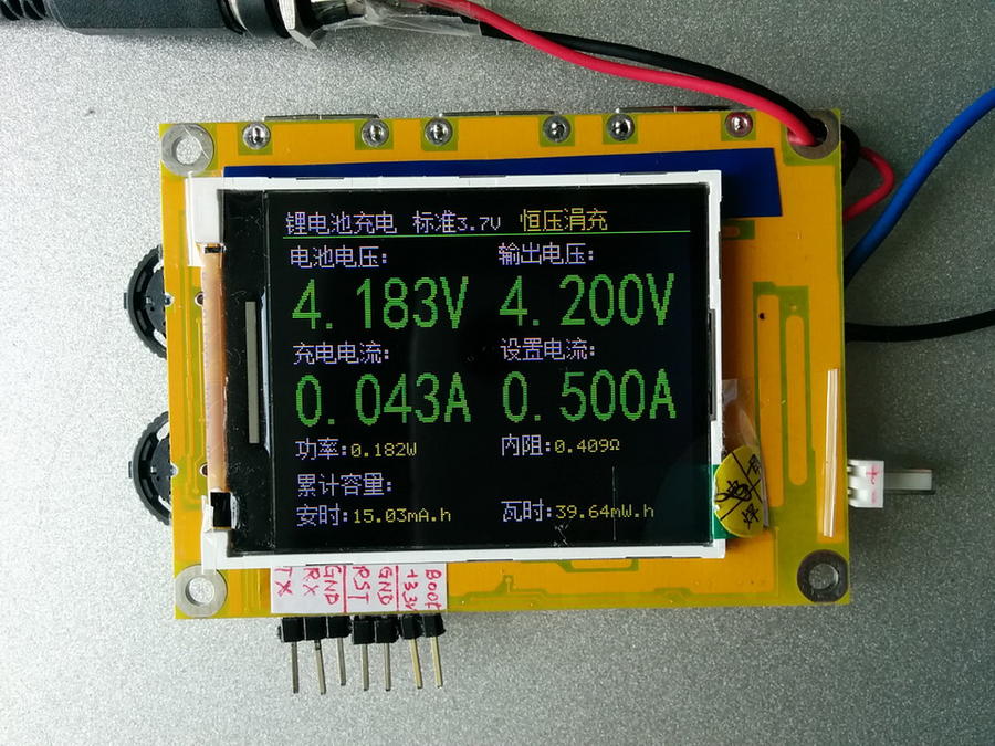

这次发现即使没有接上锂电池,DP50W也会自行显示<电池电压>4.18V !!!
1. 没有接上锂电池
2. 进入<锂电充电>功能, 初始时<电池电压>显示0V
3. 等待几秒后,<电池电压>显示4.183V
4. 按电流拨盘,显示<先断开电池>

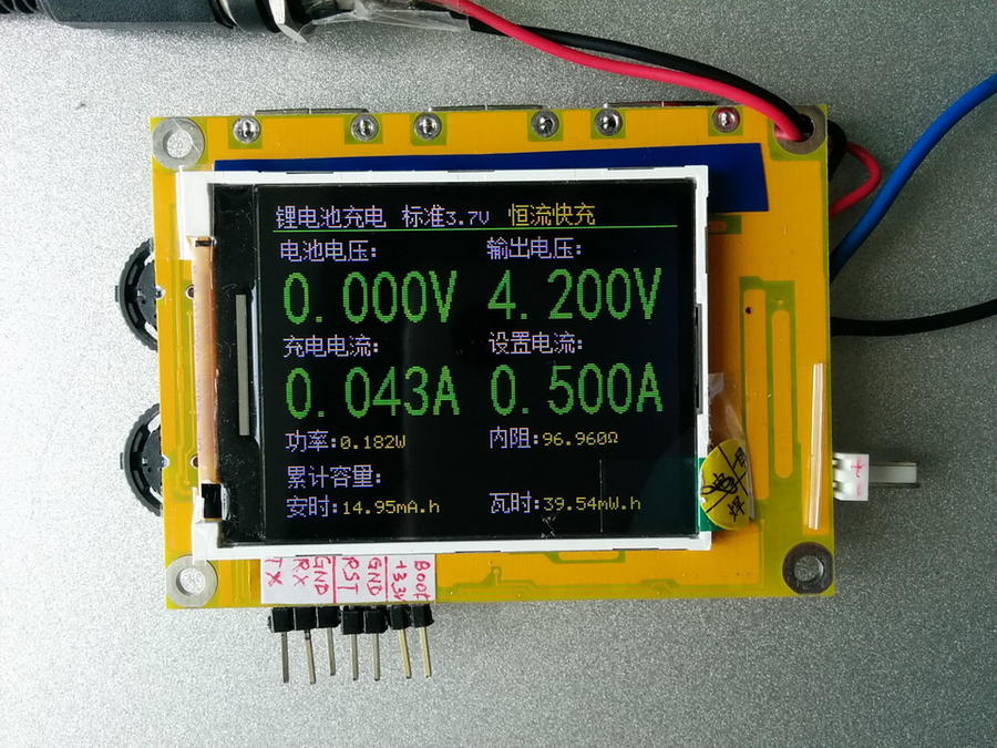

若要电池电压>返零,要手动调校:
1. 将设定电流手动减少到少于涓流电流43mA
2. 调至35mA时,<电池电压>显示0V
3. 这时按电流拨盘,就能显示菜单,回复正常开机版面

初始时<电池电压>显示0V
初始时<电池电压>显示0V
几秒后显示4.183V
几秒后显示4.183V
按电流拨盘,显示<先断开电池>
按电流拨盘,显示<先断开电池>
调至35mA时显示0V
调至35mA时显示0V
