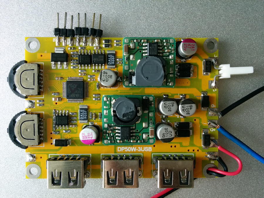

谢谢,板子清洗过了,再试验了但结果仍旧一样:
没有接电池,只要设定电流高于涓流,本来的<电池电压>就会从0V在几秒后跳到4.183V。
来张裸体背后照像

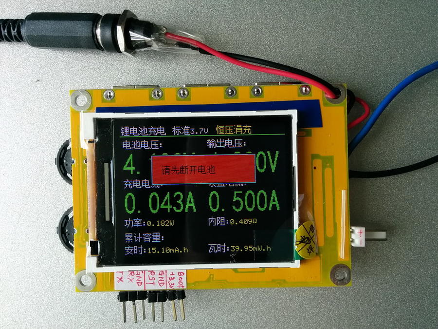

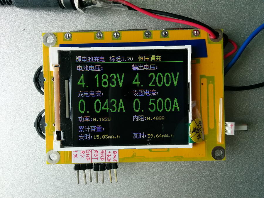

看图看真相
没有接锂电池
1. 开始进入锂电充电几秒后,<电池电压>变成 4.183V
2. 此时按电流拨掣只显示<请先断开电池>
3. 设置电流调校到0mA(低于涓流43mA),<电池电压>和<输出电压>都变为0V
4. 若把电流调校到高于43mA,<电池电压>是4.183V,<输出电压>变为4.203V
5. 再调回40mA,<电池电压>和<输出电压>又变为0V
问题是
是什么原因令到硬件在没接电池的情况下,能够检测到电池电压竟然是4.183V?
1.进入锂电充电几秒后,电池电压 4.183V
2.显示<请先断开电池>
2.显示<请先断开电池>
3.调校到0mA,<电池电压>和<输出电压>都变为0V
4.电流调校到高于43mA,<电池电压>是4.183V
5.调回40mA,<电池电压>和<输出电压>又变为0V

这个最主要的原因就是你的板子在锂电池的状态,空载40多mA 电流,机器是根据电流判断电池是否接上的,因此你让机器一直认为有电池在接入:
分2步排查:
1、看主电源输出是否正常?如果主电源电流正常,电压也正常,排除电流校准问题;如果主电源的电流不正常,就是校准问题;
2、如果排除校准问题,就需要检测4606部分,以及锂电池输出的那个TVS这部分有没有东西过40多mA的电流;
调到右上角状态显示:未接电池   就对了

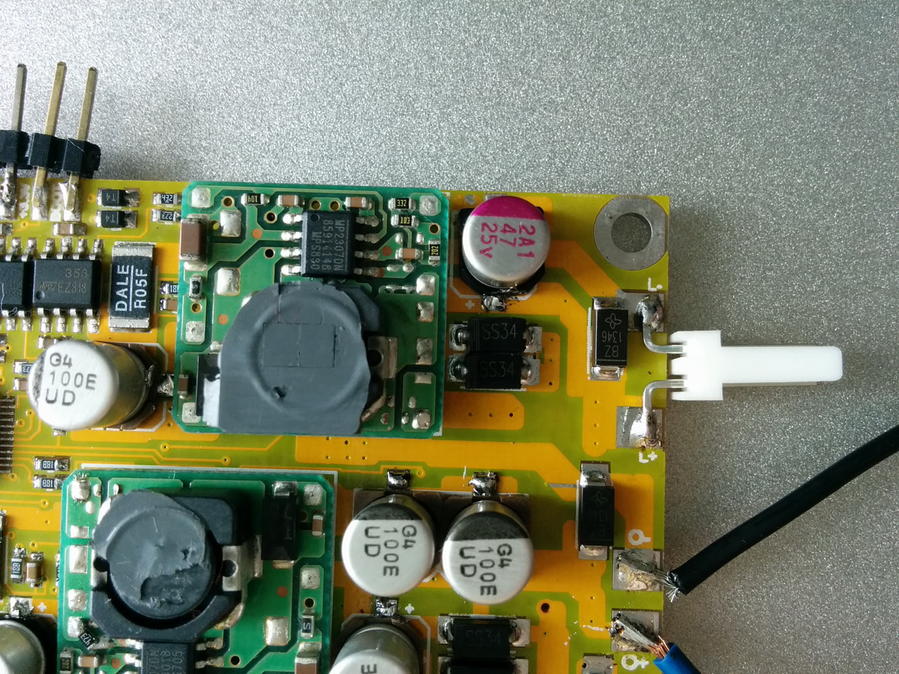

 楼主| 发表于 2014-5-24 23:03 | 显示全部楼层
谢谢AP大兄的提点
1. 再检测了主电源的输出,电压和电流都测量过是正常和正确的
2. 我把TVS脱焊了再试验,但结果仍旧一样。
看来下一步要移动3R33去检查下面的零件了!嘻嘻这个有点难度,还要先拆去旁边两个钽电容.....
接上12V LED灯,电压电流正常
接上12V LED灯,电压电流正常
拆除锂电充电的TVS
拆除锂电充电的TVS
结果仍旧一样
结果仍旧一样
