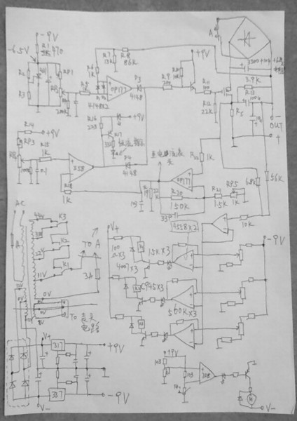

运放输出飘移该怎么解决

不用急着拆运放,直接用烙铁烫运放一下,如果漂的厉害就是他了,我一般是挨个烫,看谁有问题

 楼主| 发表于 2010-6-13 17:08 | 显示全部楼层
如果能确定漂移的规律是受温度影响的,那么就要想办法把发热源移走,或者将运放及外围电路移出,使运放部分 ...
fat 发表于 2010-6-13 11:21 https://www.yleee.com.cn/images/common/back.gif
    老大环境温度变化你怎么解决?环境温度变化咱没有办法啊
 楼主| 发表于 2010-6-13 20:24 | 显示全部楼层
今天还没有时间把运放拆下来
还有一个问题,就是输出电压升高电流放大的运放的输出有所下降(空载),输出48V时下降了6mv,不明白问题出在哪里
发表于 2010-6-13 20:45 | 显示全部楼层
你确认你的检流电阻没问题?
怀疑是你检流电阻的温度漂移
 楼主| 发表于 2010-6-13 21:17 | 显示全部楼层
你确认你的检流电阻没问题?
怀疑是你检流电阻的温度漂移
yanjian 发表于 2010-6-13 20:45 https://www.yleee.com.cn/images/common/back.gif
电源是空载,没有电流,康铜线的温度系数是非常小的
 楼主| 发表于 2010-6-17 16:50 | 显示全部楼层
运放温飘问题已解决,多谢傅老师指点
       还有一个问题,电流表(3.5位,满量程2v)显示随输出电压的升高而变为负,在0V时显示000.,10V就显示-001了,30V时显示-003,电源空载,电流表头也没有问题,不知到问题出在哪里,请高手指点
发表于 2010-6-17 17:03 | 显示全部楼层
1、先说说温漂究竟是那里的原因
2、如果正负电源不对称正电源增加运放有可能想负的方向漂,或者运放输入端的电位变化
发表于 2010-6-17 17:10 | 显示全部楼层
还有,你现在运放的放大倍率好像有点大,将近100倍,可能需要考虑运放的共模抑制了
 楼主| 发表于 2010-6-17 17:11 | 显示全部楼层
1、先说说温漂究竟是那里的原因
2、如果正负电源不对称正电源增加运放有可能想负的方向漂,或者运放输入端 ...
fujiachun 发表于 2010-6-17 17:03 https://www.yleee.com.cn/images/common/back.gif
    1温飘一由于电路板不干净漏电。负反馈电路对电源的漏电
    2正负电源只差十几毫伏,317/337稳压的。很稳定,运放输入端测不出来,没有高灵敏度的表,运放的放大倍数在90左右的,
