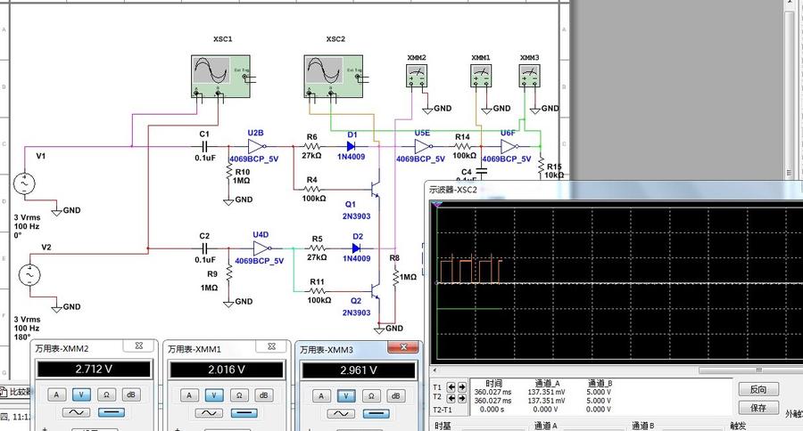

R1是输入电阻,由于CMOS的输入阻抗很高,非常容易感应外来干扰信号,所以要在输入端降低输入阻抗。
C1 C ...
谢谢三阿哥的细心讲解~
发表于 2014-6-5 16:37 | 显示全部楼层
3AG1 发表于 2014-6-3 10:23
原理可行,实际制作尽量不用这种方式,抗干扰性能不好。
3AG1大师,仿真了你的线路,由于仿真软件不知道什么原因,仿真非门接成放大器形式的时候非常的慢。所以我直接去掉。把信号电压幅度加大以后,就可以了。仿真效果OK.准备结合设备画个板出去打样了。
非常感谢你的帮忙,幸苦了!~
 楼主| 发表于 2014-6-6 08:24 | 显示全部楼层
忆心 发表于 2014-6-5 16:37
3AG1大师,仿真了你的线路,由于仿真软件不知道什么原因,仿真非门接成放大器形式的时候非常的慢。所以我 ...
仿真程序运行慢是正常的,死机了都不奇怪。
把数字电路作为模拟放大器使用,仿真程序就没有这种模型,累死他也不能得出正确的结果。
去掉前面的放大部分,直接仿真信号整形后面的电路就可以了。

发表于 2017-7-7 16:10 | 显示全部楼层
两路频率鉴别的应该怎么做,100Hz以下就行,这个电路可以用吗?
 楼主| 发表于 2017-7-9 22:06 | 显示全部楼层
两路频率鉴别要用F / V 变换电路,然后输出积分,再用电压比较器比较输出电压。
F / V 变换电路有多种方式实现,简单的方法就使用两块NE555做,具体电路可以参考原来数字万用表的频率测量电路。
比如DT980 的频率测量电路就是以555为基础实现的。

F/V变换的查了一下LM2907比较常用,要几块钱一个,NE555就便宜很多了,能不能帮搞个参考电路?
 楼主| 发表于 2017-7-9 22:23 | 显示全部楼层
刚才查了下,应该是DT930数字表是用了555做频率测量:
右上角的ICM7555及周围电路就是频率测量部分。
发表于 2017-7-10 15:23 | 显示全部楼层
多谢提供电路图,NE555做测量的话,100HZ以下精度高不高?
