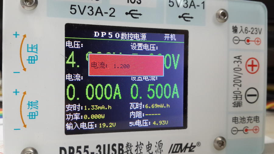

DP50W-3USB (2.2吋屏) 数控电源程序 V1.9 版本 2014-06-14发布
主要修改:
------测试版:(本版本未全面测试,如果发布一周未有问题反馈,可以认为稳定版)
新增:
1、有用户反映1.8版有死机现象,但是测试数台未测试到,有人推测死机几率为天级;只能从代码分析角度查找问题,怀疑中断中对于线阻补偿对设备操作与主线程中某些操作冲突导致,现将线阻补偿程序迁移到主线程中,观察一下死机情况;
2、有用户反映USB 充电界面未插入USB设备显示颜色过于暗淡,重新调整颜色
3、允许用户使用串口接入键盘,通过串口传入命令进行键盘快速设置
命令:PK(0~F) 键盘命令
0~F 描述为:
0~9 数字0-9
A 小数点
B 确认
C 取消
D 电压
E 电流
F 暂时空
如设置5.5V,可以传递下面一组串口命令: PKD PK5 PKA PK5 PKB
如设置0.52A,可以传递下面一组串口命令: PKE PK0 PKA PK5 PK2 PKB
注意,每个串口命令后面要有0d 0a 回车符;这样就可以很容易写一个串口键盘的程序了
在数控电源界面,键盘按键会在界面上显示,达到融合的目的;
ROM下载地址:http://stm32.sinaapp.com/dp55/
产品地址:http://item.taobao.com/item.htm? ... &id=38667669860
 楼主| 发表于 2014-6-14 11:50 | 显示全部楼层
后续可能会组织一批串口键盘的套件,需要的可以回帖讨论,看回帖的情况决定是否搞键盘套件;
如果搞的话,鉴于键盘套件的程序比较简单,因此键盘套件原则上只收成本,且代码与原理图全部开源,感兴趣的回帖谈谈想法;
