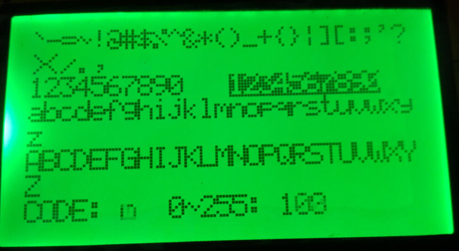

可以显示8行,每行25个字符。字体大小为5*7.和1602一样。
当你显示的内容连2004的放不下的时候,可以考虑用这个程序。而且COG的屏幕比较便宜
使用方法和1602类似。ASCII基本的字符里面都有了(128个。其中有部分是空字符,可以作为自定义字符)
支持反显(数字部分,后面的10个就是反显)。
// write0507List(1,       7,             0,          "CODE");
//                 第一列 ,第七行,正显(1为反显),要显示的字符
显示示例。
程序(不是7920,应该是7565):(老规矩,由于只发于YLEEE,所以要收取5个金币)

字符之间加个空行好看些,实际就成了6*7了,能显示21个字符。

本来是准备用在迷你卡西欧屏幕上的。
悲剧的是自己焊接了一块转接板烧毁了一片屏幕(参数设置错误导致的)。
伤心了,就不折腾啦~~。
