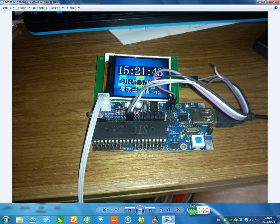

apachectl处购买的串口串口TFT液晶屏,这几天抽了点儿时间移植了一段万年历程序。作为抛砖引玉吧~在此也要感谢apachectl。期间给了我许多帮助。
电路,操作方式和之前那一堆VFD万年历一样,只是屏幕换成TFT了。   https://www.yleee.com.cn/thread-28624-1-1.html

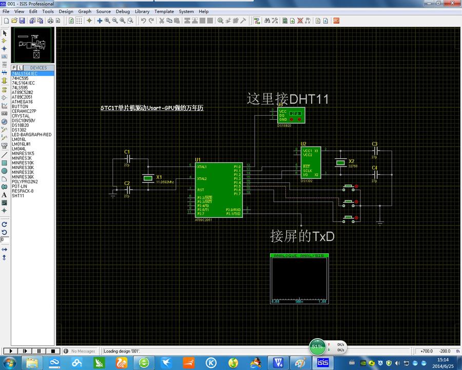

三个按键分别接在P1.4,P1.5,P1.6
DS1302 的CLK 接P1.3; IO接P1.2; RST接P1.1;
DHT11接P1.0
TxD接屏上的TxD
单片机我用的是stc12c5608AD,晶振用11.0592mhz,由于没有用到stc单片机的特殊功能,所以理论上只要是STC的1T单片机均可。由于程序占用空间超出了我的预计,所以不能用STC11F04E了(我已经很努力的优化程序了,可还是超过了5K。都怪SPRINTF这个命令。之前驱动VFD的时候基本上2~3K解决问题的啊)
电路图: QQ截图20140624230203.jpg
电路很简单,只要8个IO即可

硬件连接:(这里用的单片机是STC12C5A60S2) QQ截图20140624230203 - 副本.jpg
主界面:
设置时会有绿框显示的:(会闪烁,不太好抓拍啊~)
没有显示时间修正的地儿了。只能将就下。用红色字体标示咯~
