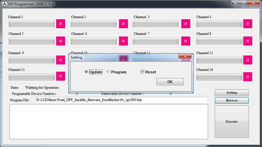

6.  在数码相框上操作,按中键出菜单,选择USB Connect,选择Yes,windows会提示找到新硬件并安装驱动程序。
7.  运行02.Pearl_DPF_hackfin_firmware_bootflasher文件夹中的ProgSPI.exe,跳出的对话框选“是”。

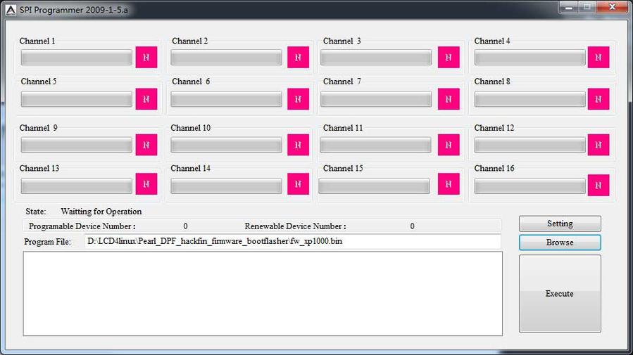

8.  点击Setting按钮,在对话框中选择Update,勾选Reset。
9.  点击Browse按钮,选择02.Pearl_DPF_hackfin_firmware_bootflasher文件夹中的fw_xp1000.bin固件文件,然后猛击Execute按钮。
10.很快就刷好了,刷完固件,数码相框的小屏幕上出现一双眼睛,就说明固件破解完毕。
