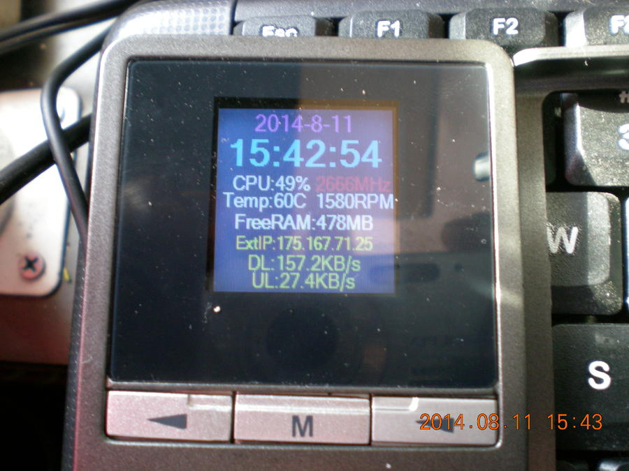

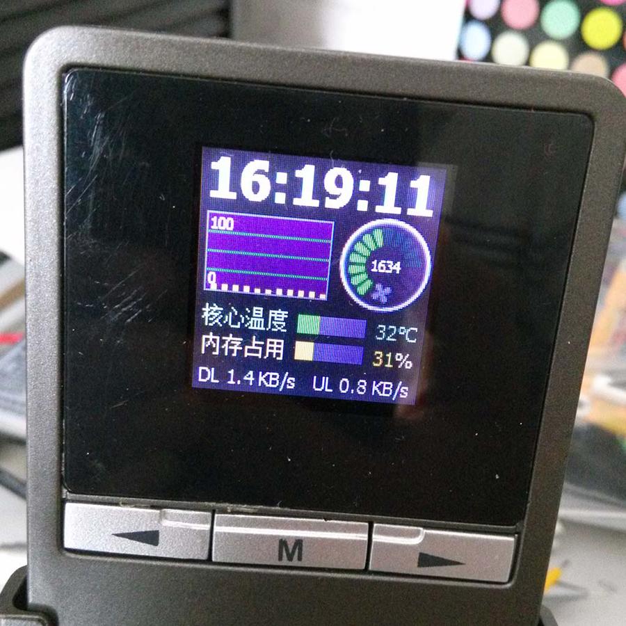

 楼主| 发表于 2014-8-11 16:24 | 显示全部楼层
我现在用的,直接用aida64驱动
用aida64 4.60.3110 Beta 版本
设置=》LCD=》AX206=>Enable AX206 LCD support
然后在LCD 项目里 导入附件中的配置文件
2014-08-11.rar (1.19 KB, 下载次数: 1245)
