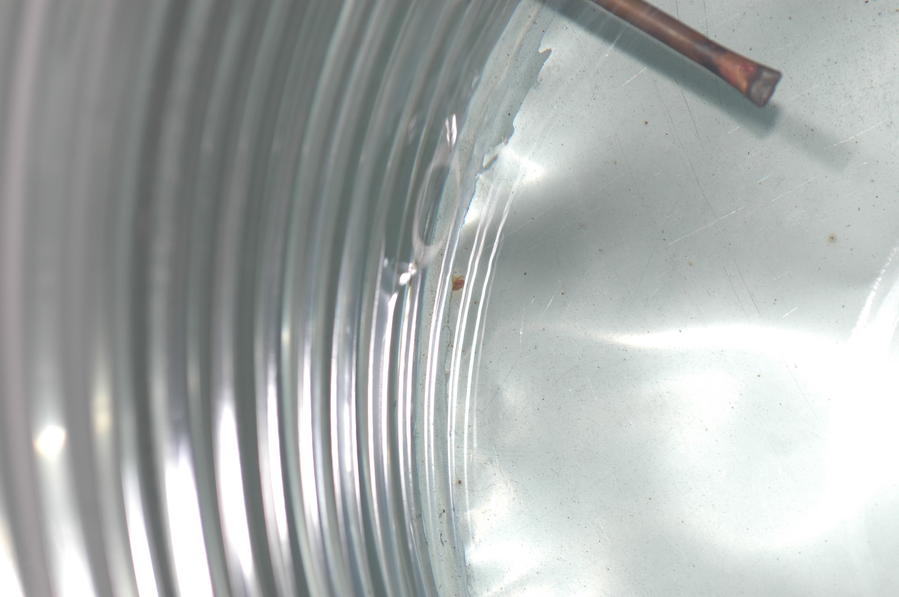

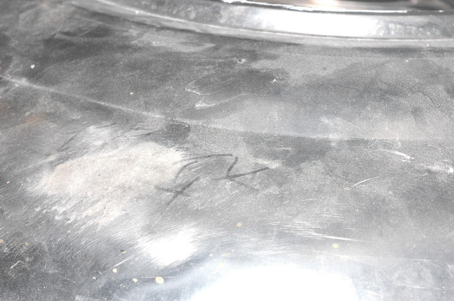

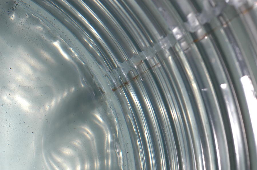

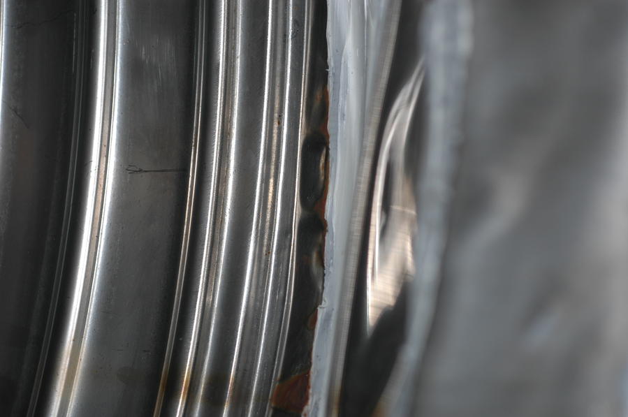

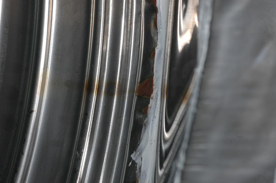

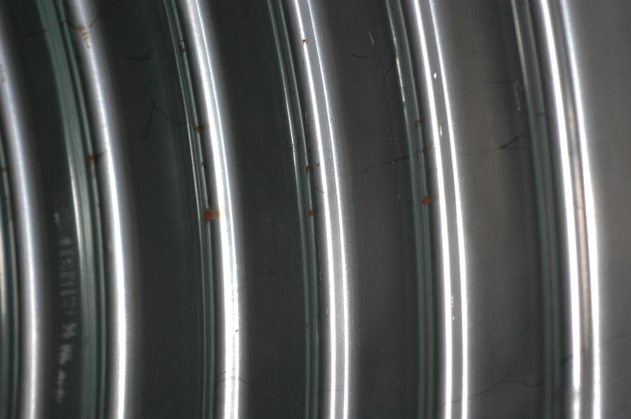

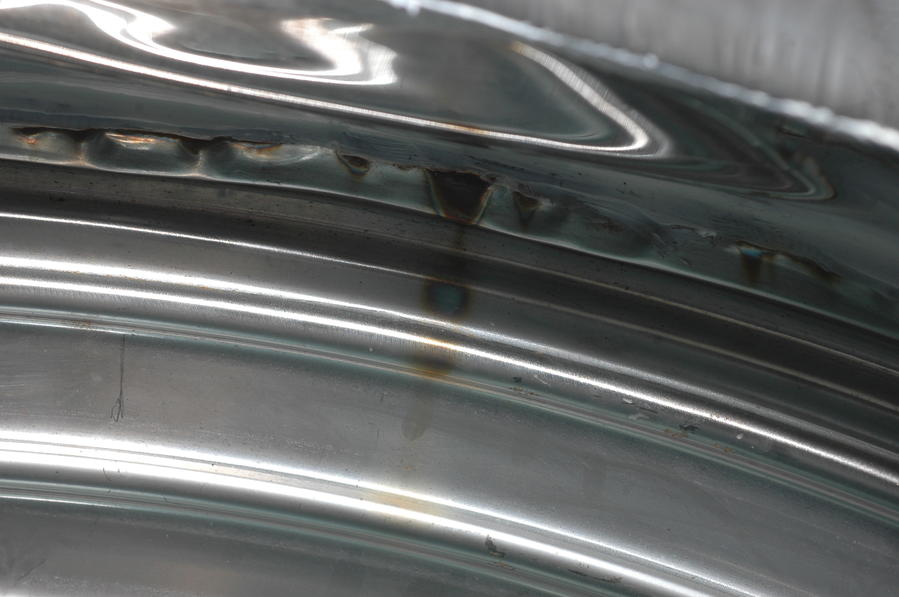

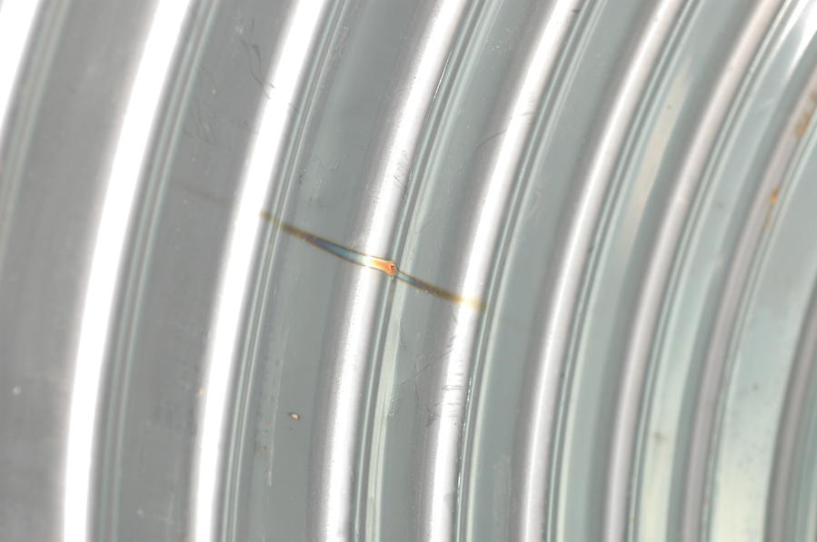

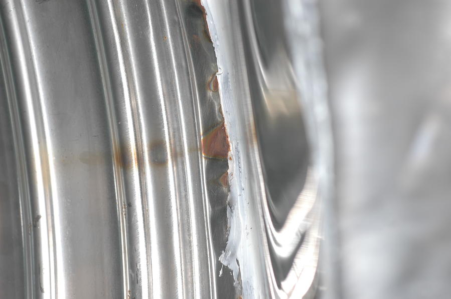

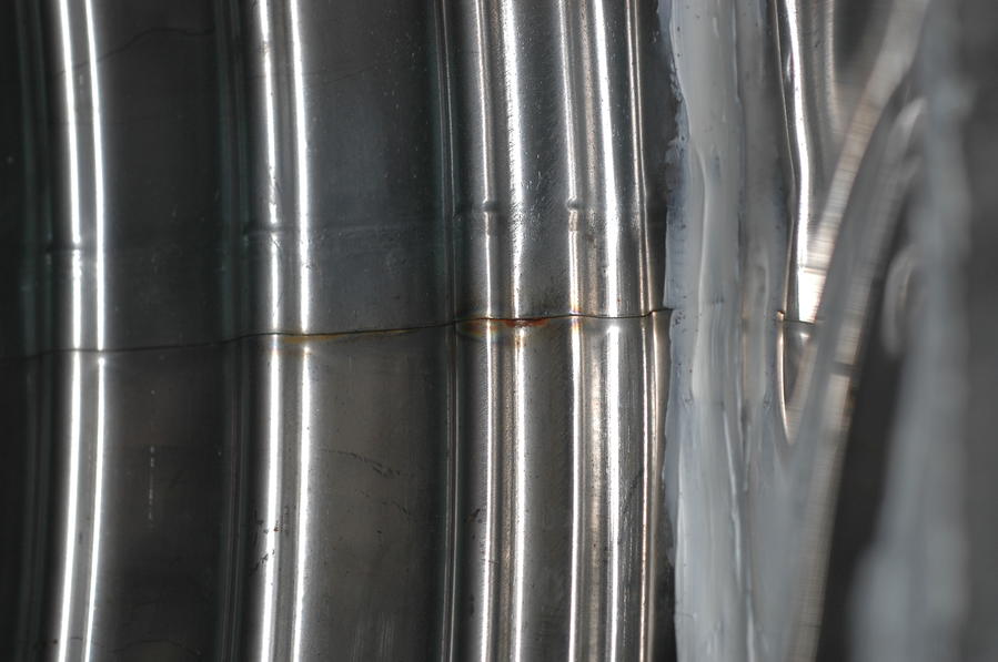

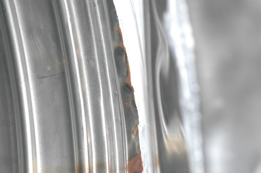

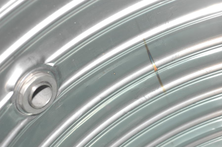

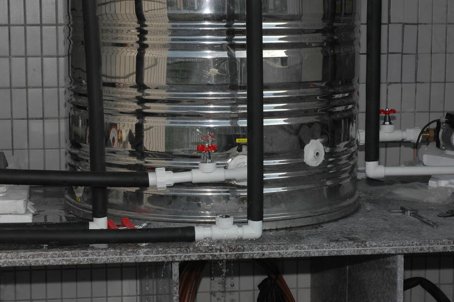

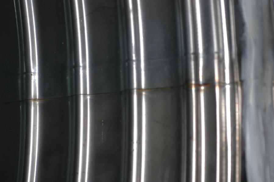

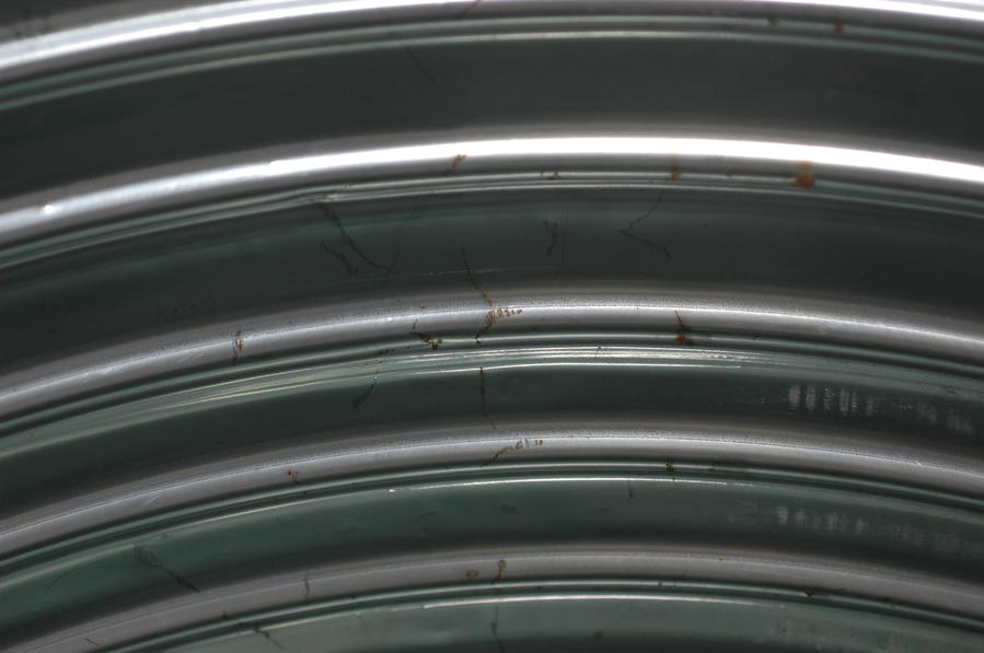

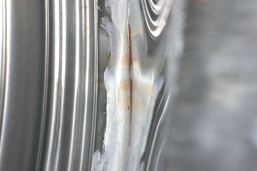

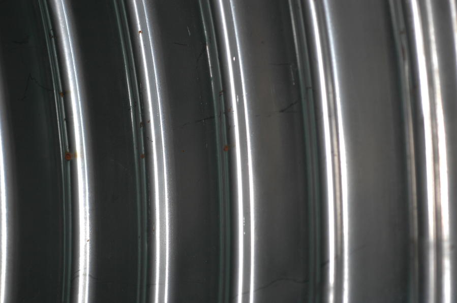

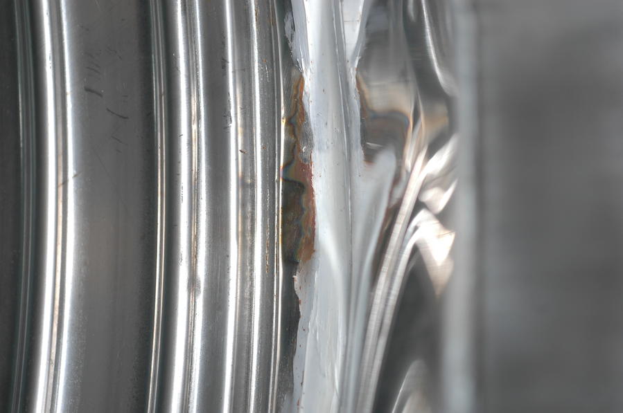

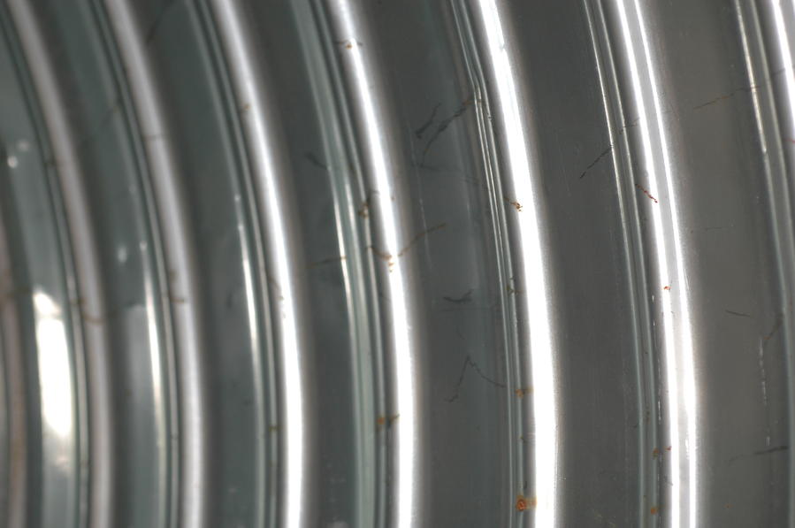

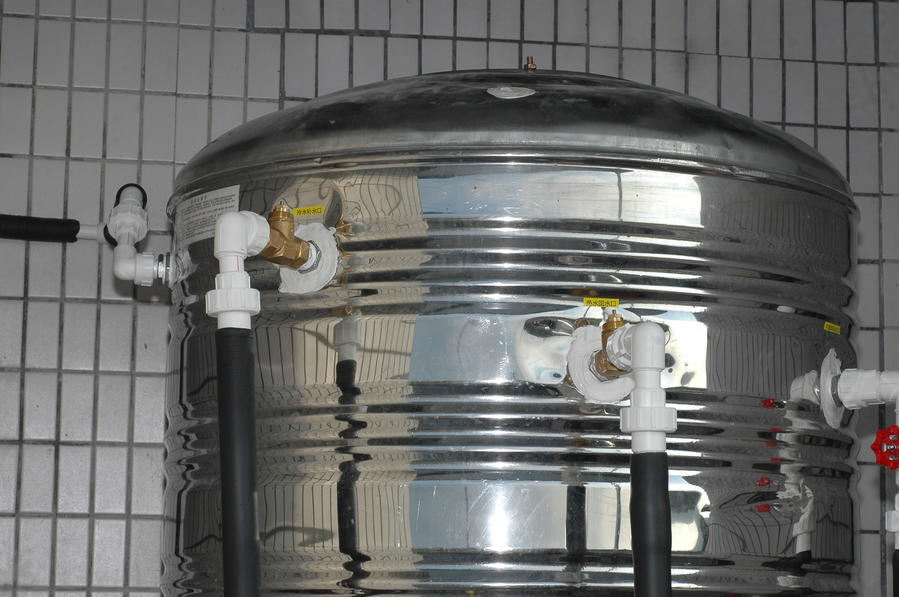

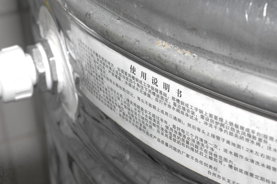

台州市长龙不锈钢制品有限公司生产的(名能保温水箱)3月份买的,6月份安装好,刚注水,几天后就锈成这样,老板解释是所有的不锈钢如果表面划伤就会生锈,说这是色斑,只要去除了下次就不会,让我百度了解一下,百度后的确是不锈钢会生锈,但是只有材质较差的不锈钢才这么容易生锈,也就是含镍量少的不锈钢,才容易生锈,简单点的说,201的不锈钢含镍量比304的含量少,所以201会比304更容易生锈。总结起来就是我们使用的是自来水,而且是水库的自来水,水质较好,第一次注水,不是使用海水,不是环境差,不是使用在盐碱的环境中,这么容易生锈,而且锈的还是很严重,只有不不锈钢材质较差才会出现这种情况。白色的东西是玻璃胶,在还没有安装之前我们为了保险,在所有焊接的位置全涂了中性的玻璃胶
没想到刚注水,而且还是冷水。
就锈成这样。
刚买回来时,用药水测试,用磁铁吸(微磁),而且观察表面,的的确确认为质量应该不会错,但注水后就这样,难以理解。
悲催的是淘宝上买的价格1300元,而厂家在阿里巴巴上只卖960元。
发表于 2014-7-4 20:16 | 显示全部楼层
焊接部位和应力弯折部分就是容易锈蚀了。加镁棒吧

发表于 2014-7-4 20:26 | 显示全部楼层
应该是201居多了.304不会这么快生锈,买不锈钢产品我会用土方法用磁铁去吸,如果很吸就说明含镍少.
 楼主| 发表于 2014-7-4 20:29 | 显示全部楼层
我个人的理解和周围的朋友一致认为这是材质较差引起的,第一次注入清水就这样,如果真是304材料能会这样吗?
发表于 2014-7-4 20:31 | 显示全部楼层
1300这个价格不可能是304了,一个304的奶锅都要100多,想想我这里也是这类水塔,只好祈祷里面的重金属啥的不要太多
发表于 2014-7-4 20:38 | 显示全部楼层
材质差的问题,所以肯定不是304了
发表于 2014-7-4 21:15 | 显示全部楼层
肯定不是304
