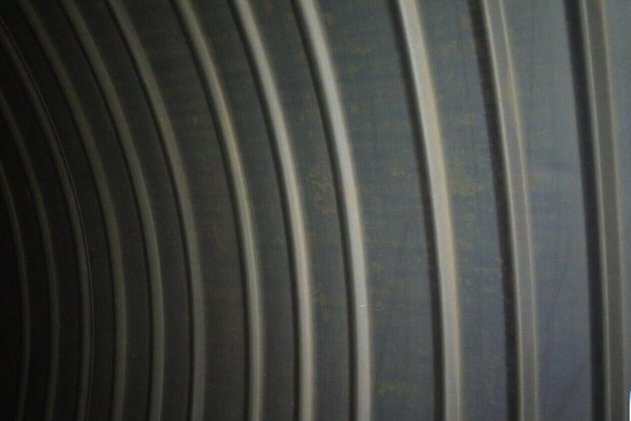

悲催的不锈钢水箱,名能保温水箱,水箱第一次注水就生锈
发表于 2014-7-4 21:24 | 显示全部楼层
201无疑,要是304的用了几年都不会锈成这样,还有顶部的焊接部位有点惨不忍睹,估计是学徒焊的

不知道王老板买的介货磁铁能吸上不?一般吸不上(奥氏体)的话会好很多,能吸上的有个叫法就叫不锈铁。
微磁肯定是有的,见过304不锈钢,但没见过这么容易生锈的304不锈钢。  发表于 2014-7-4 21:49
发表于 2014-7-4 22:07 | 显示全部楼层
那些小斑点有可能是加工过程中带进去的杂质,问题不大,但焊缝那点可能是焊接的问题。
发表于 2014-7-4 22:14 | 显示全部楼层
焊接没有用专用焊条?我看了下主要是焊接的地方生锈
这不锈钢水箱这么贵啊,刚好我家的这个底坐锈坏了,把水箱拆了,
我拍了几张大家看看怎么样。用了8年了
这是外面
这是里面,有点锈迹,是水的沉积的,
这焊点还是很亮的
外面也看不到锈迹

我一直以为不锈钢是不会生锈的,生锈的都是假的不锈钢,原来不锈钢也会生锈,洗衣机里的不锈钢用磁铁很吸,感觉象铁一样,但用了10年了都不会生锈,不明白。
发表于 2014-7-4 23:47 | 显示全部楼层
yleee 发表于 2014-7-4 20:29
我个人的理解和周围的朋友一致认为这是材质较差引起的,第一次注入清水就这样,如果真是304材料能会这样吗 ...
没用过真的304材料,所以不知道会不会这样,零售市场上很难见到达标的板材,尺寸都是下差,材质当然更是下差了。
如果只是焊缝或者被磕碰的地方,我觉得酸洗、钝化一下应该可以改善,不锈钢焊后不处理是会生锈的。
磁铁和药水都是土办法,不排除js专门定制针对付这两种方法的板材。
发表于 2014-7-4 23:50 | 显示全部楼层
顶部的焊接确实有点烂,不过这种薄壁水箱,基本上人焊不了,高手都没用,得自动焊机焊。
发表于 2014-7-4 23:54 | 显示全部楼层
马氏体不锈钢都能被磁铁吸,奥氏体经过冷加工也能被吸。
SUS444,适合做水箱,干脆有些厂家叫它水箱板,其实是不锈钢的一种,也有叫不锈铁的,据说泡盐水的效果比SUS304还要见好。
