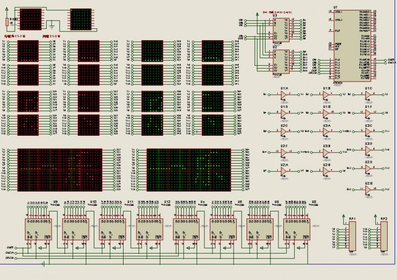

   小王的1.9mm双色点阵显示屏,本人做了个方案,原想准备先发给老冯沈兄的。只是这二天老冯
出了点小意外。考虑了一下,还是先发在这里,欢迎有兴趣的朋友参与讨论。
     一。基本功能
         1.实时显示时间,二字屏显示时分。
         2.流动显示公,农日期,温度。主要节日信息。
         3.流动显示自定义信息。
     二。全机考虑分七个模块:
         1.  单片机控制模块
          考虑准备自制简易的LED接口控制卡,选用STC芯片。因STC不仅有C51的全部功能外,主要是存储空间大。
          二种选择:
           STC12C5410AD(28管脚),有10位ADC。
           STC89C52
         2.  时钟模块
          二种选择:DS1302和DS12887
           有些朋友总觉得DS1302应用问题多多!
           DS12887也是不错的选择,和DS1287,MC146818B管脚兼用。只是要多占IO口。
         3.  温度模块
           二种选择:低成本的热敏电阻,LM35(如用有AD的芯片)
                         DS18B20
         4。 光线采集模块
         目前LX1970(亮度传感器价高,成本会增加)
         如利用AD,加一光敏管即可实现低成本的环境亮度自动调节。
         5.  LED显示模块
         个人偏向,以16行32列点阵为基本单位。主要是考虑成本,满足大家都可玩。虽二字屏显示稍逊
         于四字屏,但是成本比降低近一半。
         同时只要设计时考虑预留级联接口。二字屏可以自由组合,如二块二字屏即可组成一个四字屏!以满足不同朋友的需要!
         6.  存储模块
         利用STC的 EEPROM
         7.  PC通信模块
            通过上位机发送程序和LED点阵板接收实现PC与单片机间的通信。以完成汉字的发送和接收!
        这样可根据自己的需要,通过PC更改显示自由的信息。
        三。硬件部分 ;
           串入并出芯片,现点阵屏较多的是MB15026.优点是不受负载电压的影响,由于是等电流输出(5-90ma),亮屏一致性好!16路输出,
       同时引脚输出顺序排列,便于PCB布线。(1.97布线空间太小) 双色用四片。如有朋友搞到相对便宜的,应为首选!
           成本略低的可用74HC595.双色二屏用八片,行二片138。还得加驱动。
        四。仿真实验
           焊洞 洞 板太累,先做个彷真比较方便!
           各人由于需要不同,考虑也不同,下面是用常用芯片设计的仿真图,供参考!
         图中双色 列用8 片595,行用二片138,驱动用三片7406(当然可用16只8550)
         仿真图中用二组LED屏是模拟双色LED,上面的是LED点阵分解图,为方便仿真观察用!

发表于 2010-6-25 14:57 | 显示全部楼层
瞎子过河,随便说说,还是以倪工根据自己的思路设计为好。
一。基本功能,1,2,--既满足使用,3--又满足娱乐性。
1.  单片机控制模块
STC12C5410AD(28管脚),有10位ADC。如果没有用到10位ADC,考虑价格还是用STC89C52。
2.  时钟模块
二种选择:DS1302和DS12887,体积和价格考虑,还是用DS1302【顺便说说,1302芯片用了没有1000片也有600-700,感觉很好用啊】。
3.  温度模块
   LM35(如用有AD的芯片)新的最近买过10来个,好像也要4-5元,实际使用温度没有DS18B20准,老胡那里2手以前1元一个,用过100个,一般用用可以。
4。 光线采集模块 ,考虑成本和实用性建议放弃 。
5.  LED显示模块设计----可以。
7.  PC通信模块 -------好,实用方便。
三。硬件部分 ;
MB15026的成本好像实在太高,成本略低的可用74HC595.双色二屏用八片,行二片138。还得加驱动,考虑体积问题可以用4093驱动,考虑成本驱动用三片7406(当然可用16
只8550)。
发表于 2010-6-25 16:15 | 显示全部楼层
     楼上, 沈兄分析得、是头头是道!
      我亦认为,关键还是在“点阵屏”部分——此点阵密度高,排版有难度,的确要平衡一下。
      相应的控制卡,则可以“百花齐放百家争鸣”......
      倪工说:
     “LED显示模块......以16行32列点阵为基本单位。主要是考虑成本,满足大家都可玩。虽二字屏显示稍逊于四字屏,但是成本比降低近一半。同时只要设计时考虑预留级联接口,二字屏可以自由组合,如二块二字屏即可组成一个四字屏!
      我坚决拥护!只是在具体的“组成”方面,要事先考虑到上述基本单位“无缝拼接”的问题。
      倪工说:
     “存储模块,利用STC的 EEPROM”;
      如果存储单元不是很多,不妨考虑使用时钟芯片里的EEPROM——这样子,配置可以更加灵活一点点。
发表于 2010-6-25 19:52 | 显示全部楼层
1、关于显示模块。16*32作为极其简单的玩和了解一下点阵的显示等是可以的,但实用性确实大打折扣;性价比我的理解16*64的是否要优于16*32的?
     2、关于亮度显示模块,没有实际试过王老板这种模块,如果确实接近高亮的话。是有必要的,因为这种模块比较小,放在室内使用的时间可能比较多,如果在晚上的话,就可能很刺眼。
发表于 2010-6-26 14:32 | 显示全部楼层
性价比16*64的优于16*32的
