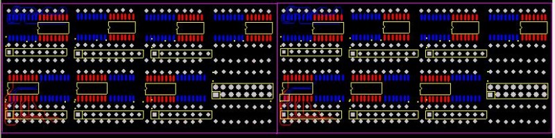

 楼主| 发表于 2010-6-28 05:55 | 显示全部楼层
        综合上述意见后,利用周日时间初步考虑了下!
     1。有关无鏠连接的问题
         考虑到无鏠连接会有麻烦(如二块板的固定),PCB定为16*64。中间设分割线。这样既可满足16*32,又解决16*64无鏠连接.
     2. 原想用单面板另做附加板。虽多出一块板,但总成本比双面板大不了多少,又方便。
        如决定PCB采用双面板,元件放二面。为使所有的显示放在一块板,驱动部分改用电路。见图:
     3. 为便于PCB自动布线,原想用595设计窄封。但手中的595是宽封SOJ-16. 占用了一定空间,自动布线有问题。准备手工布线,
不过最近手中另有事。无法保证时间!
    4.PCB元件放置图
 楼主| 发表于 2010-6-28 06:55 | 显示全部楼层

    多谢倪工,自己只是爱好,本来想做几块板子焊几块玩,看了回帖基本上都喜欢1664的,按大家的意思准备改成最小单元为1664的,倪工说的中间设分割线的这种方式我这几天也想了问题是自己锯不整齐如让pcb厂家给划上痕迹pcb上的线也一块划断了,线太密钻上一排孔估计好像也不行。另倪工发的pcb布局图中芯片用的是什么驱动芯片。
发表于 2010-6-28 17:41 | 显示全部楼层
可以在分板的地方布成单面的,然后在未布线的那一面可以让PCB厂家进行切割划痕,一点建议,不知道可以不,呵呵
 楼主| 发表于 2010-6-28 20:10 | 显示全部楼层
多谢倪工,自己只是爱好,本来想做几块板子焊几块玩,看了回帖基本上都喜欢1664的,按大家的意思 ...
snn_snn 发表于 2010-6-28 11:07 https://www.yleee.com.cn/images/common/back.gif
     138加7407(同相驱动)!否则用16管子驱动布线更难!
   中间画条分割线!和PCB厂家说明一下!

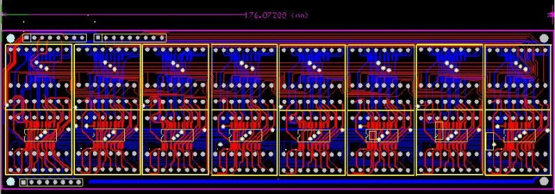

 楼主| 发表于 2010-7-2 08:55 | 显示全部楼层
       1.9mm双色点阵空间实在太小,双色又多用595,元件空间很难自动布线!
       初步做了下手工布线。如图:
       尽管使用了双面都按放元件,但还是感觉布线空间太小,布线太密。
       当然有时间还得好好查检!
